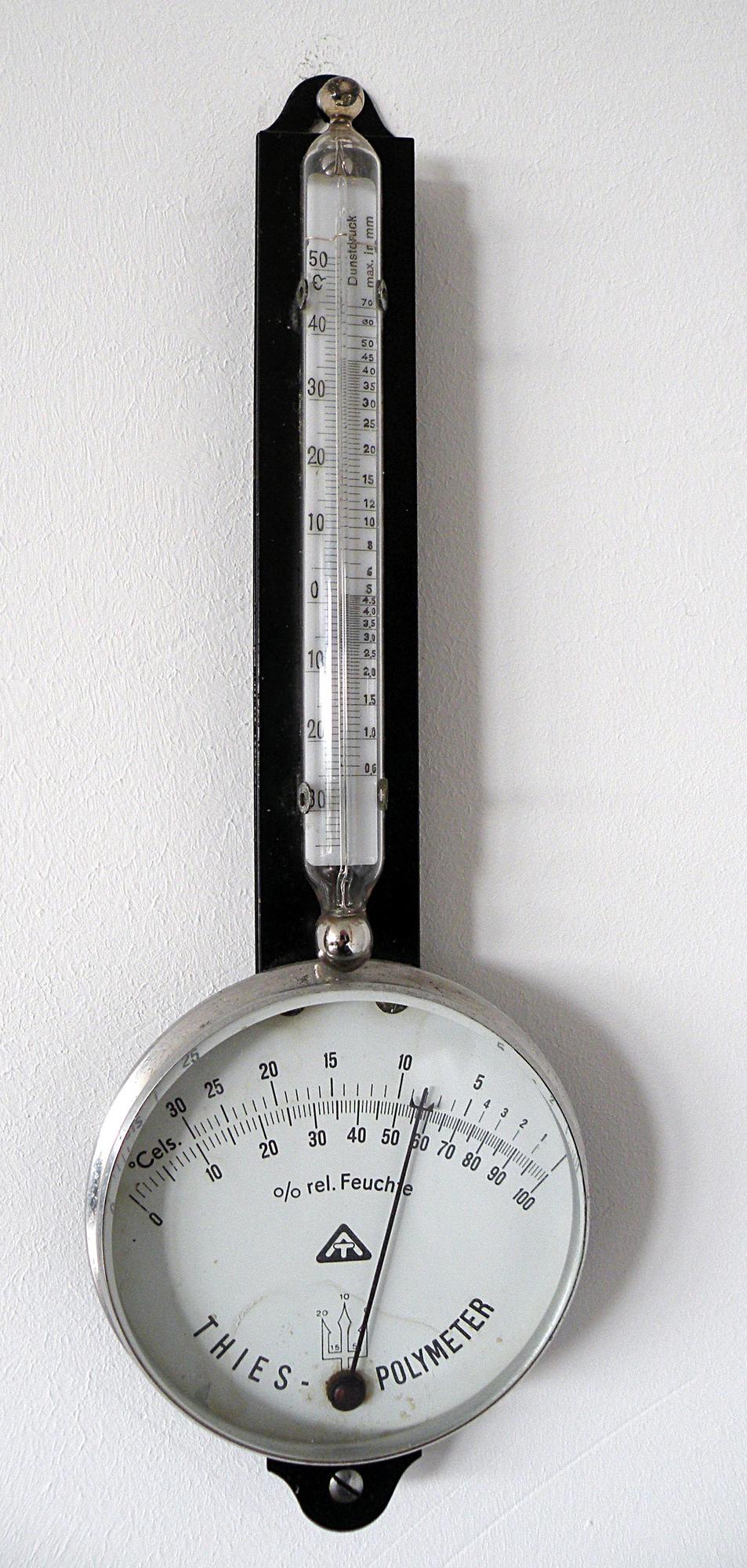

4)Haar-hygrometer. Van Fisher, de mijne is nog "Made in GDR". Kan goed werken na afstelling.

Vervolgens de haar hygrometer op 75% afgesteld, en gereconditioneerd dat hij 95%...98% gaat geven als je 'm in een natte doek wikkelt (ik stop meter en doek in een natte pan met deksel).
Dat recondioneren/bijstellen een paar keer herhaald.
Haar-hygrometer en Cresta 3) zijn het nu met elkaar eens.
Het voordeel van een haar-hygrometer is toch dat je die eenvoudig kan herijken/reconditioneren. Goede types hebben een afwijking van +/-3%, goedkope electronische zitten soms op +/-5%, en mijn oudere Cresta's zijn nog erger...

Die haarhygrometers zijn als je ze goed behandeld aardig nauwkeurig wij gebruikten van die schrijvers met haar, dit moest om de zoveel tijd gespoeld worden in demiwater en als je hem dan weer monteerde kon je gelijk de 100% weer mooi instellen.

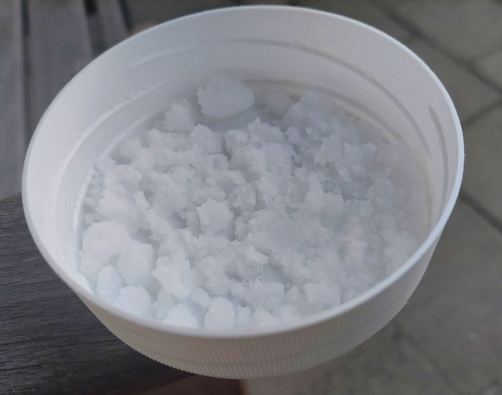

[bijlage]Ik ben begonnen met 120g zout en 50g water in een bakje. Dat heb ik 'mooi' doorgeroerd. Er is dus vast zout wat HELAAS naar de bodem zakt.
De atmosfeer ziet enkel water en geen zout, en dat is FOUT zoals zal blijken.
Hoe kom je er in godsnaam bij... je schrijft zelf dat je in 100mL water 36 gram zout kan oplossen, Als je dan 120gram zout in 50 ml water gooit, raakt het grootste deel gewoon niet opgelost, je oplossing is al verzadigd bij 18 gram zout..
de meters moeten geen zout zien, wel verzadigde oplossing. bakje schuin zetten is dus niet nodig. Wel een afgesoten ruimte, voor het dampdrukevenwicht.

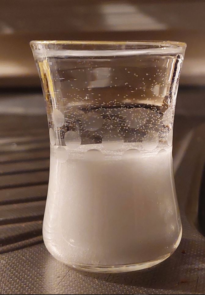

P.S.3: Ik heb dit borrelglas gevuld met zout en water; als ik proef via mijn pink door het oppervlak aan te tippen dan is het niet erg zout.
(EDIT) vanmorgenvroeg nog eens geproefd. Heb het borrelglas bewaard onder een omgekeerd groter glas. Het oppervlak proefde nog steeds niet erg zout.
Wel meen ik dat het water aan de rand iets zouter is dan in het midden. Er lijkt een zeer trage stroming te bestaan. Vermoedelijk kan het dagen/weken duren totdat het bovenin even zout is als onderin, m.i. is het goed mogelijk dat het boven in nooit tot verzadiging komt daar zout water zoveel zwaarder is.

Probleem is dat zout water zwaarder is dan zoet water en naar de bodem zal zakken. Bovenin ontstaat een laagje zoetig water dat het evenwicht verstoort; water zal makkelijker verdampen. En dat bleek ook want de drie hygrometers van Spog gaven hoger aan.
Op die andere pagina is sprake van een consistentie van nat zand. Dat lijkt me juist.
Maar goed, ik ben ook maar aan de slag gegaan
Hoeveel zout het is weet ik niet maar 3 ml water waren voldoende om al het zout "nat" te krijgen.
Ik heb even wat opgezocht. De meting hoort te gebeuren bij een verzadigde oplossing. Daartoe neem je bijvoorbeeld 100 gram water en 40-50 gram zout. Om het oplossen te versnellen zou ik het verwarmen tot nabij het kookpunt en dan weer laten afkoelen. Omdat de "curve" van NACL zo vlak is, werkt dat nauwellijks, maar het werkt wel. Als je grote kristallen ziet ontstaan dan weet je zeker dat het verzadigd is.
En dan een hele tijd heel goed afgesloten laten staan. Degene die het ditchtst bij de 75% uitkomt is degene die het beste klopt. Of "een nacht staan" voldoende is weet ik niet.
inderdaad. Als een deel van je zout niet meer oplost weet je dat de oplossing verzadigd is.
belangrijk is dat het oppervlak met de lucht van die oplossing zo groot mogelijk is, om een snelle wisselwerking te garanderen met de omgeving. Dus beter uitgieten op de bodem van de bokaal ipv in een glaasje of potje, en het geheel goed afsluiten. In de open lucht heeft het geen zin.

Toen ik, lang geleden, "beheerder" was van het Fokker ECC Standard Lab gebruikte ik een haarhygrometer. Die moest wel regelmatig door een natte doek omwikkeld worden om het bundeltje haren weer vochtig te maken.
Als IJk-instrument zo'n rechthoekige buis met twee nauwkeurige kwik thermometers. Bij 1 van die thermometers was de kwik-bol omgeven door een prop watten die eerst nat gemaakt moest worden.
Even een poosje het geheel aan een stevig koord rondslingeren en dan via een tabel en de afgelezen thermometer standen de luchtvochtigheid bepalen.

Ik wou wel eens weten hoeveel water er nou in nat zout zit.
Het borrelglas met zout water (post 25 oktober 2022 17:45:00 P.S.3:) heb ik afgegoten zodat alleen nat zout over blijft. Glas met inhoud wogen in het begin 84,1g.
Dit heb ik in de oven stand 100°C (in werkelijkheid ~95°C) gezet.
Het gewicht veranderde nauwelijks: na 1 uur was het 83,4g, na 2 uur nog 83,2g. na 3 uur 82,9g.
Het volume veranderde niet zichtbaar, het oppervlak ging er uit zien als bomijs (ijs over sneeuw of luchtbellen).
Vervolgens de oventemperatuur op 70°C gezet, is in werkelijkheid ~65°C.
Toen gebeurde er iets wat ik totaal niet had verwacht: de inhoud rees tot een wolk droog zout.
Binnen 0,5 uur was het gewicht 78,2g, en daalde daarna niet meer.
Met de oventemperatuur verder verlaagd naar 40°C, in werkelijkheid ~35°C, veranderde er niets meer: gewicht en beeld veranderden er nog nauwelijks door, werd 78,1g.
Tenslotte heb ik gewicht gedroogd zout gemeten: 35,4g.
En het lege glas: 42,6g.
Nat zout woog dan (84,1-42,6)=41,5g zodat (41,5-35,4)=6,1g water in de oven verwijderd is, oftewel 17% van het zout drooggewicht.
Dit schept voor mij een heel nieuw beeld over wat "een verzadigd zoutoplossing" is.
Hij bestaat uit verzadigd zout water (36g NaCl per liter water) opgevuld met overtollige zoutkristallen. Die zoutkristallen zijn gewoon vulling.
