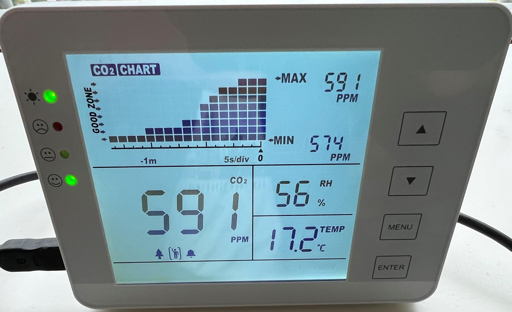

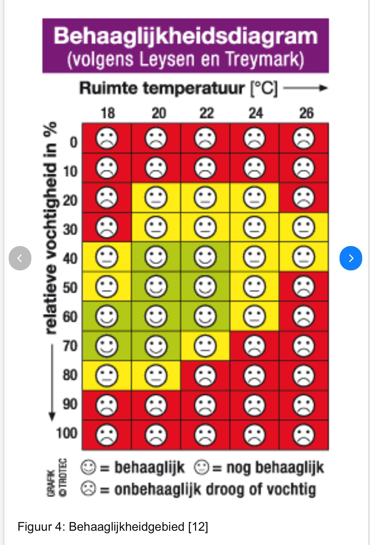

Hier nog geen verwarming aan en het is 17.2°C, helaas val ik buiten de boot in het diagram. RH is relative humidity
Mijn huis is hout-skeletbouw, in ben al blij als ik de 40% haal binnen.
Hier sinds vandaag cv-ketel opgestart. Heeft vanmiddag, direct na opstarten één kwartiertje gebrand.
Vanmiddag was het binnen en buiten 21°C en nu 20,3°C/74% hr binnen en 13,8°C/84% hr buiten.

Buffert hout niet gewoon? Je zou toch zeggen dat als je lucht met een RH van 60% blijft binnenpompen en het blijft 40% worden er ergens water terecht moet komen...
Warme lucht kan meer vocht bevatten dan koude lucht.
Dus dezelfde hoeveelheid vocht leidt in huis tot een lagere RV dan in de koude buitenlucht.
Daarom heet het ook RELATIEVE luchtvochtigheid.
RV is de verhouding tussen de ACTUELE hoeveelheid vocht in de lucht en de MAXIMAAL mogelijke hoeveelheid vocht.
