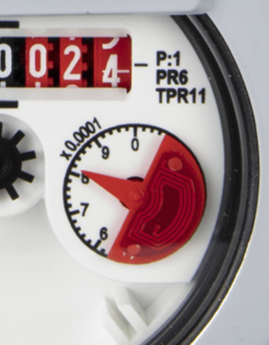

Goedemiddag, wij zijn recent verhuisd en hebben in onze nieuwe woning een "nieuw" type watermeter met een soort chip in het wieltje in plaats van een metalen plaatje. Voorheen had ik mijn meter gekoppeld aan mijn domotica doormiddel van een inductieve sensor. Helaas werkt dat niet meer. Heeft iemand ervaring met het detecteren van deze meter, welke hardware is hier voor nodig?
Type: Elster V200.
https://www.mwatechnology.com/wp-content/uploads/2018/02/V200-edit-400x400.png
Ik heb op internet al een document gevonden waar men spreek over Falcon communication modules PR6. Er wordt helaas niet gesproken over de manier van uitlezen.
https://www.elster-meters.nl/downloads/Falcon_E_1404e_032017.pdf
Ik weet dat er kant en klare modules voor te koop zijn, graag zou ik het zelf uitzoeken zodat ook anderen hier van kunnen leren.

De "chip" is in die meters een magneetje. Met een reedrelais of hall sensor kan je de pulsen van het draaiende wieltje oppikken.
Dan iets maken wat het juiste aantal pulsen omzet.

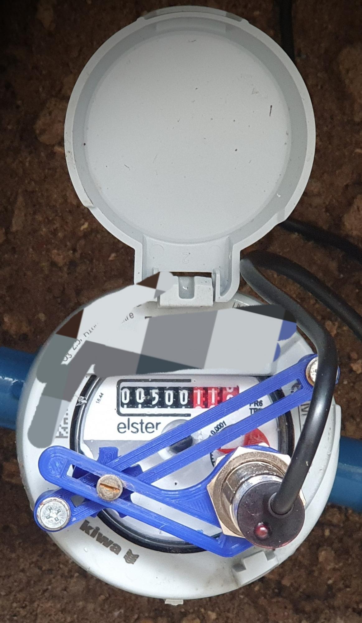

Zelf gebruik ik al een paar jaar de volgende sensor.
https://opencircuit.nl/product/lj18a3-8-z-bx-5v-nabijheids-sensor-n-o-…
Door de krachtigere 8mm sensor geeft dit genoeg inductiviteit voor het detecteren van de kortgesloten printplaat spoel.

Bedankt voor de tip, ik zal deze sensor ook bestellen. ik zie dat je er ook een mooie beugel bij geprint hebt.

Hier (klik) lezen ze die V200 meter met een gewone puls opnemer uit. Vraag me af wat dat PCB spoeltje nou precies is. Een LC kring? Maar die pulsopnemer reageert er kennelijk gewoon op.

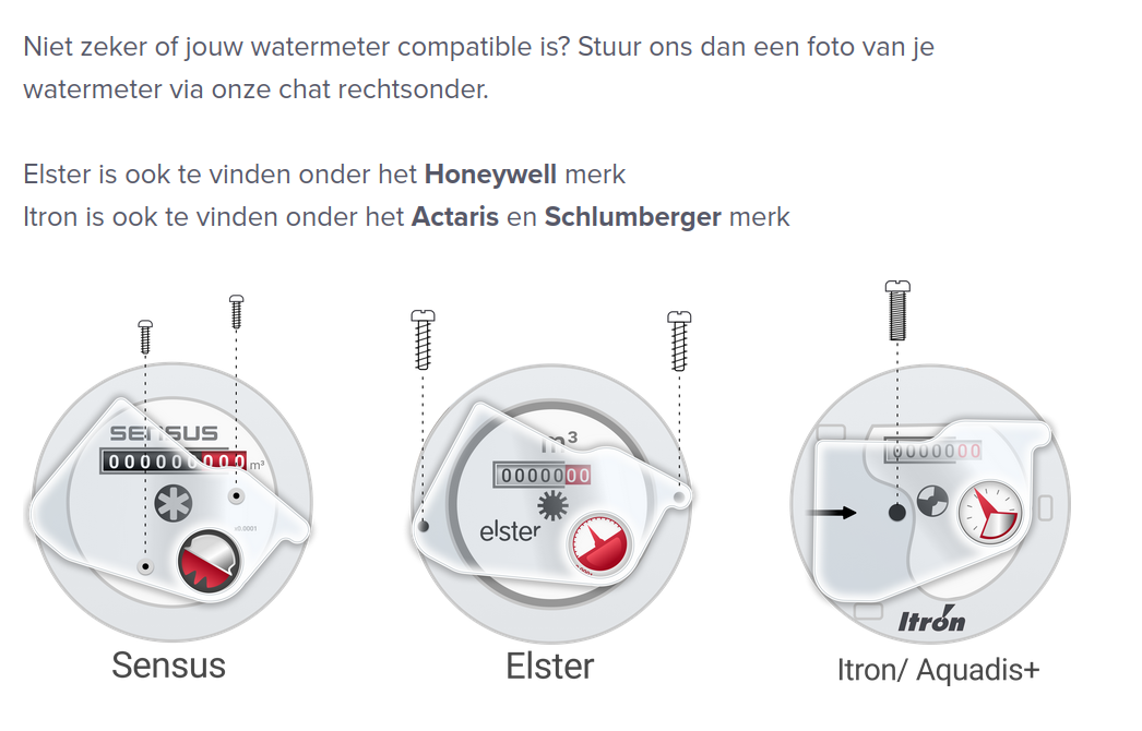

Er bestaan ook watermeters waar al een pulsgever inzit.Deze worden in de industrie gebruikt. Ik weet alleen niet of de drinkwatermaatschappij die dingen wil installeren, en of ze uberhaupt zijn goedgekeurd/gecalibreerd.
Kijk ook eens hier:
https://www.homewizard.com/nl/watermeter/
Misschien wat ideeën hoe zij het doen.
@KGE, dat is dus precies waar de TS problemen mee heef, die nieuwe meters hebben geen metalen plaatje meer maar een (kortgesloten?) spoel op het wijzertje.
Op 8 november 2022 16:39:17 schreef Sine:
Hoe wordt het metalen plaatje gedetecteerd? (aannemende dat het geen magneet is) Wanneer dit met een spoeltje gedaan wordt, net als bij een nabijheidssensor, zou die dan niet het (kortgesloten) spoeltje van deze meter detecteren?
BTW, dit zijn de modellen die de Homewizard kan detecteren (Homewizard werkt met 3 inductieve opnemers)

Het metalen plaatje op mijn oude meter was ook geen magneet maar gewoon staal/ijzer. De nieuwe meter had een printplaat dus ik dacht aan een chip of NFC. Alleen een spoel had ik niet aan gedacht. Aan de hand van de foto van Xtremer schat ik in dat hij dezelfde meter heeft dus ik heb zijn sensor besteld. Deze sluit ik aan een ESP8266 om zo de data draadloos naar Home assistant te sturen.
Hierbij een update, ik heb de sensor binnen en hij werkt :) zie dat jij een mooie 3d beugel hebt gemaakt, wil je dat design delen?

Op internet zijn vele ontwerpen te vinden.
Wat ik momenteel een net ontwerp vind, en geschikt is voor de bovengenoemde sensor is :
https://www.printables.com/model/73052-elster-v200-watermeter-sensor-i…
Het bestand wat ik heb gebruikt heb ik niet meer in mijn bezit.
