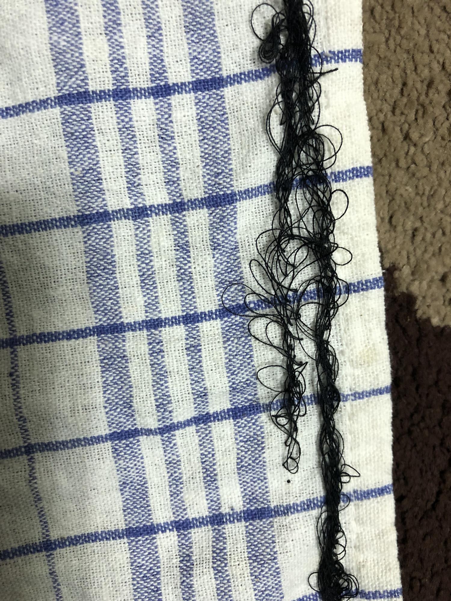

Goede morgen,mijn moeder heeft een singer naaimachine,deze heeft altijd goed gedaan, tot paar dagen geleden, bovenkant naait hij prima, maar onder kant morst hij de draad heel erg, ik heb spoel schoon gemaakt, omheen zat heel veel stof, heb ik allemaal der uit gehaald, maar
De situatie blijft dezelfde,weet iemand wat de oorzaak hier kan zijn? Alvast bedankt voor de tips.

Het lijkt me "iets" met de draadspanning. Die bodemdraaad moet aangetrokken worden, en dat gebeurt niet.
Misschien draairichting van de bodemspoel omgekeerd?
Ik ken de Singer niet, maar heb Pfaff-ervaring: die haalt de draadspanning weg zodra je het voetje optilt.
Als de machine het eerder wel goed deed, dan heeft u bij de schoonmaakactie vast iets verkeerd gedaan, uit zijn verband getrokken.
Probeer te volgen hoe het werkt en nu alles netjes weer monteren.
Ik heb ‘m schoon gemaakt, na dat hij de draad morste, maar ik zal ‘m weer open schroeven en kijken of er iets nog in zit.
de onderdraadspanning wordt geregeld in de spoelhouder, hier zit een soort bladveer die de draad op spanning houdt. Als je de draad uit de spoelhouder trekt, moet die een zekere weerstand geven !
De bovendraad en de onderdraad worden naar het oog van de naald toe getrokken, en de draden worden niet daarnaartoe geduwd.
Ik denk dat de relatie 'spanning bovendraad tot de onderdraad' niet goed staat.

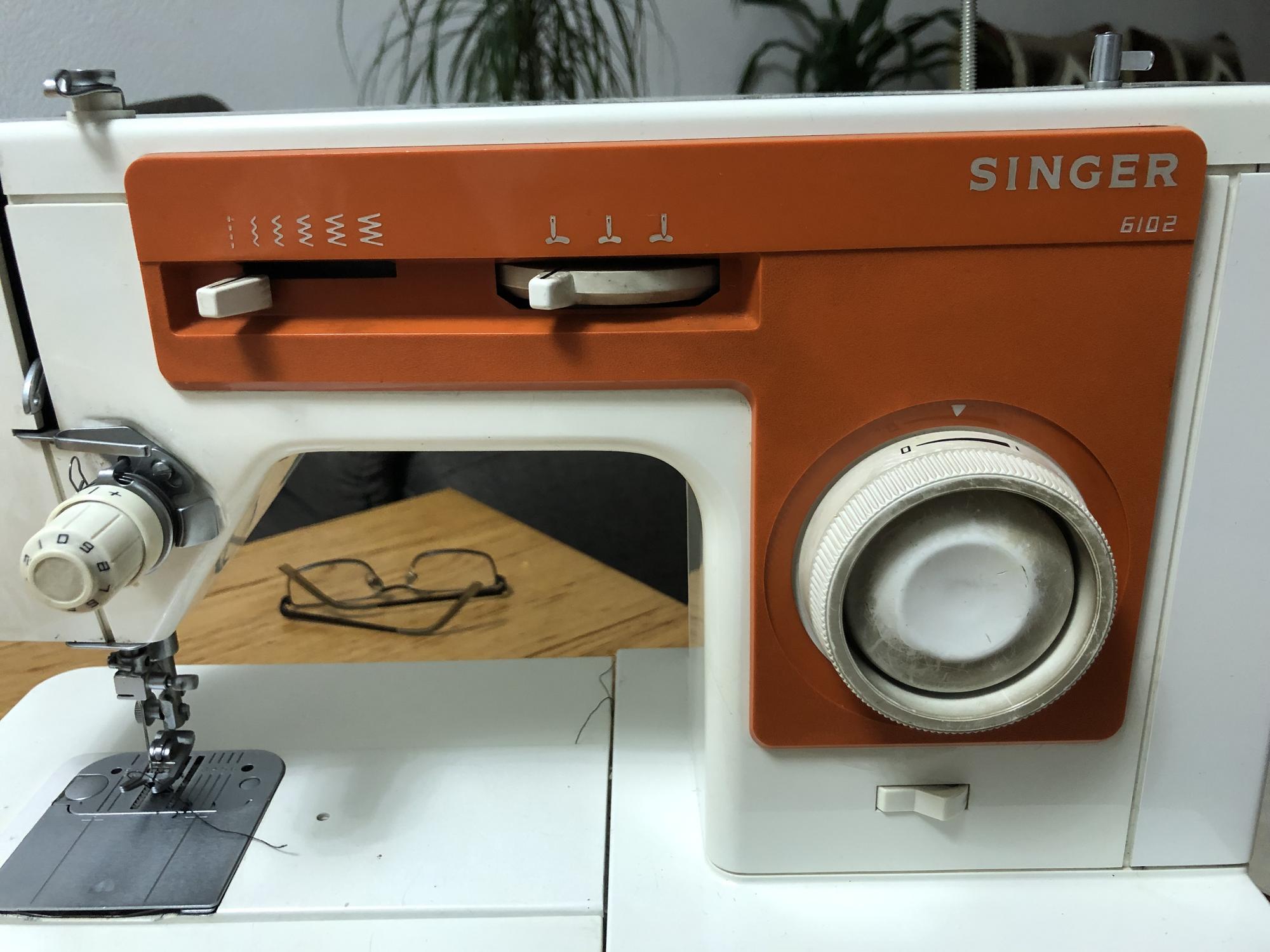

Is iets wat in de handleiding moet staan, die zul je wel niet meer hebben, en Singer schijnt dit model niet meer te willen kennen... (6102 staat niet in de databank van singer.usa.)
Je kunt wel -in het engels- naar ze mailen; ik kreeg daar ooit antwoord en hulp).
Vraag is dan ook of de draad goed in de houder lag en of de spoel wikkelrichting goed lag.

De opwikkeling van de draad op het spoeltje kent maar 2 mogelijkheden, dus dat is een zaak van spoeltje anders inzetten.

De linkse draaiknop, staat die op 0? Dat is de bovendraadspanning. 3 a 4 zal beter zijn, zie gebruiksaanwijzing.
Toch gek: moeders heeft het ding jarenlang naar tevredenheid gebruikt, toch niet als press-papier: dan moet de instelling wel ergens rondgalmen?!

Ik heb de machine helemaal opnieuw open geschroefd en schoongemaakt, zat nog wat stof in, hij doet’t nou redelijk , misschien wordt hij nog beter als hij nou is maar mijn moeder is wel tevreden, bedankt aan iedereen voor de tips.
