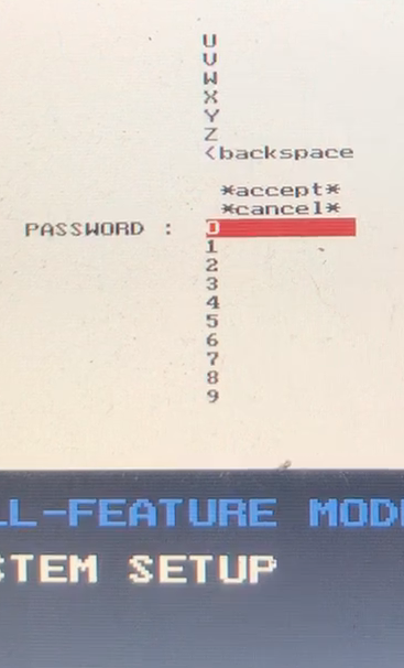

De code bestaat uit karakters 0-9, A-Z. Dus 1679616 mogelijkheden.
De Dalles NV ram moet vrij eenvoudig uit te lezen zijn. Met een beetje geluk zitten er niet zo veel groepjes van vier ASCII karakters in, en heb je beet.
Zo een eerste klap lijkt mij een redelijke kans vs geïnvesteerde tijd.
Overigens heb ik de kriebel dat de twee grote firmware chips op een print uit 1993 EPROM's zullen zijn, geen EEPROMS. En eigenlijk ben ik stiekem wel nieuwsgierig naar de opzet van het analoge deel? Maar dat terzijde.
Op 25 december 2022 20:52:24 schreef Aart:
Zal wel 0-9, A-F zijn. Niet te moeilijk.
Dat is niet wat ik zie in het filmpje van TS?

Screenshots toegevoegd voor wie filmpjes eng vind

De reden van het wachtwoord zit er denk ik puur op voor het geval een leek niet in de instellingen kan komen, je kunt daar waarschijnlijk ook de trigger vertraging instellen, iets wat ik snap dat dat achter een wachtwoord zit, maar kan me dan niet voorstellen dat het wachtwoord versleuteld zou zijn, maar goed ik ben zelf ook niet zo kundig om een eeprom uit te lezen laat staan een wachtwoord uit die cijfers te halen.
Aangezien het een moederbord van een pc is, is het dan niet mogelijk om er een programma op los te laten die alle combinaties plaatst in rap tempo? Ik kan eindeloos proberen zonder dat ie blockt namelijk.
