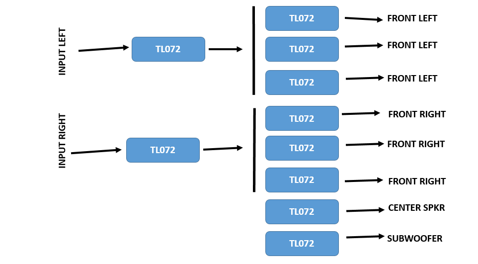

Weet iemand een variant van de TL072, het liefst pin compatible, die meer mA kan aan de output pin?
Ik wou graag deze afgebeelde opampjes in mijn voorversterker monteren. Voor al mijn output kanalen.
Dus van stereo in naar meer als 9 output kanalen. Weet iemand een zwaardere opamp? Om er voor te plaatsen, afgebeeld het linker deel.

[edit]Bloody hell, vraag weer niet goed gelezen...In zo'n geval zou ik per output een eigen versterkertrapje toevoegen. Een opamp al die outputs laten driven lijkt mij geen goed plan. Maar opamps kun je gewoon zoeken bij Farnell en co.
[Bericht gewijzigd door flipflop op (14%)]
Als bipolair een optie is kan de NE5532 ruw 4x laagohmiger belast worden als een 072, 500 Ω tegen 2 kΩ.
Het roept wel de vraag op waarom de ingangsimpedanties zo laag zijn, maar dat zal wel een vraag blijven.
Ik zie dat je per output een eigen versterkertrapje wilt gebruiken.
De TL072 van TI mag (volgens TI) 10 mA leveren, en heeft een snelheid van 13 MV/s (20 MV/s voor de TL072H).
Je zou daarmee dus zelfs een 4V-uitgang (5,66 Vp) voor een 600 ohm belasting kunnen maken.
Hoeveel mA heb je nodig?

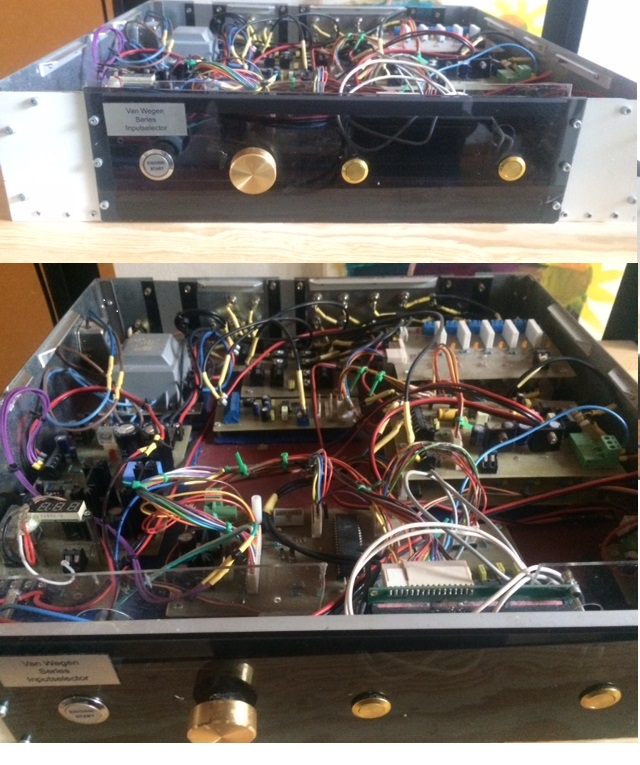

Check, deze inputselector is al jaren oud. Echter kwam ik er achter dat als ik al mijn 7.1 versterkers hier aan koppel, er een hele harde brom optreed als ik hem aanzet. Tevens had ik niet genoeg tulp kanalen meer aan de achterkant. Dus vandaar een kleine revisie.
Dus vandaar de opampjes, had ik zelf ingeschat.

Dus als ik voor meer als 10 uitgangs opampjes wil gaan dan, moet ik een NE5532 schema opvissen?
Met een gain van 1 wil ik gebruiken.

Een harde brom heeft niets te maken met belastbaarheid, maar alles met aardlussen.
Een typisch symptoom zou extra vervorming bij hogere levels zijn.
Normaal gesproken zou deze bij 1/10 van een gebruikelijke ingangsimpedantie van > 10k ook bij tien ingangen op een 072 enkel meetbaar zijn.

Ik bemoei mij niet zo graag met technische vragen, maar ik vraag mij wel af waarom de TL072 deze taak niet op zich kan nemen? Deze opamp heeft fet-ingangen die nauwelijks stroom trekken. Hoeveel mA denk je nodig te hebben? Overweeg anders de OPA2132 (+/-40mA), die werd aanbevolen in een schema waarbij de uitgangstroom wel degelijk een factor was. Iets duurder maar tegelijk ook meer hifi voor je geld.
2 kanalen samenkoppelen kun je beter doen aan de ingang van een opamp, dus in een mengtrapje. Als je de uitgangen samenkoppelt dan krijg je kortsluiting en dus vieze vervorming.

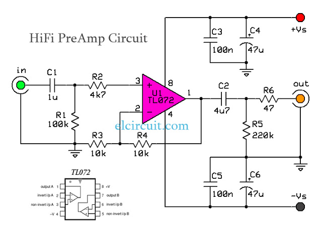

https://sound-au.com/project158.htm
Mocht deze man de NE5532 willen gebruiken, is dit schema OK?
Verder is bij mij het input mA van de TL072 onbekend. Vandaar dat ik een extra zware uit te kast wou halen. / jullie ?
Als iemand een nog zwaardere optie weet, dan hou ik me aanbevolen. Groet, W.
De schakeling hierboven heeft een ingangs-impedantie van 100K.
Dus een TL072 kan met gemak 10 van die trapjes parallel aansturen.
Als je toch een opamp wilt die meer stroom kan sturen dan kun je ook een NJM4556A proberen. Bedoeld voor koptelefoons en goed voor max 70mA.
Maar volgens mij gaat dat geen verschil maken.
De input mA van een TL072 staat in de datasheet (input bias current).
Die is 65 pA, ofwel 0,000000065 mA.
Dus volledig te verwaarlozen tov de 100K op de ingang in bovenstaande Hifi preamp circuit.
