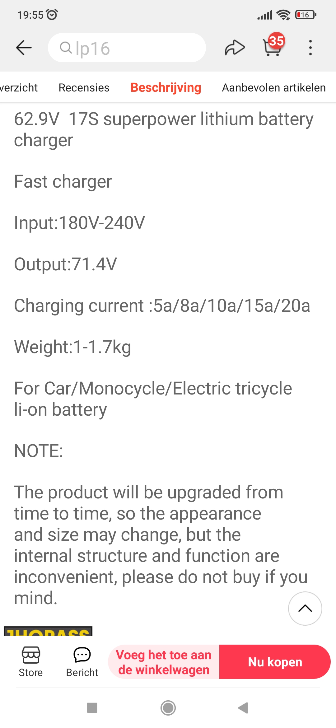

Goedemiddag, ik heb een nieuwe lader gekocht van een beruchte Chinese site, het gaat om een 71.4 volt 20AH lader 110€.. Zodra ik hem aan de lader zet gaat die aan.. Start die op.. Dan gaat de battrij indicator naar 100.. Hoor je KLIK en geeft die aan dat die vol zit.. Hij denkt dus dat die vol is, en schakelt hem daarna uit.. De stekkers zijn xt60.. 60V lituim-ion accu uit een super soco scooter.. Ik zelf heb er 0 verstand van, misschien is er een hobbyist in de buurt van Groningen stad die mij blij kan maken in ruil voor een kist bier?

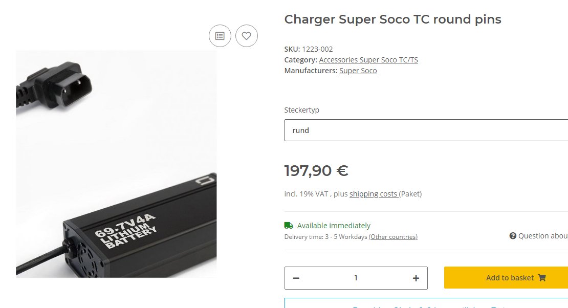

soco lader vind ik als 69,7V 4A laders

Is die lader wel bedoeld voor de accu die je hebt?
De foto is hem.. Hij heeft het trouwens 1 keertje gedaan.. Toen was de accu 28% Dus hij moet het kunnen doen.. Accu is 60volt 40ampere

Dit is een een lader voor een 63V accu en zelf zeg je een 60V accu te hebben dat lijkt hetzelfde maar kan een groot verschil zijn. Dit heeft te maken met het aantal cellen in de accu die in serie staan. Deze lader verwacht en accu met 17 cellen in serie.
Als je nu ook wat meer info en foto's van je accu opgeeft dan kunnen we hopelijk bepalen uit hoeveel cellen jouw accu bestaat.

en met weekgeld ben ik niet in staat zo even een nieuwe te kopen.. woon ook 2 hoog.. Dus accu elke avond eruit en smorgens er weer in. Ipv vuilniszakken bijvoorbeeld, d8 even stopcontact beneden buitenkant schuur, savonds 2 uurtjes eraan en klaar ? dus deze moet het gewoon gaan doen. Ik laadt nu met een 2A duurt soms wel 10 uur..
Hier nog wat specs van de lader -->
Smart lader
Opladen modus : CC,CV
Short circuit beschermer
Over-voltage bescherming
Reverse polariteit bescherming
Over temperatuur bescherming
