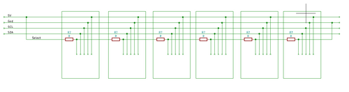

Op 8 februari 2023 19:02:00 schreef JoostNL:
Nu komt het leuke, ik wil dus elke pcb het zelfde houden (de tussenstap). Zodat ik 4 de zelfde printen printen kan maken.
IK kan zelf 2 manieren bedenken
1- Je stel elk printje in met een potmeter, de printen staan dan niet in serie maar parallel over de spanning van de ADC gezien.
2- Je geeft elk printje dezelfde weerstand.
JE wil dus max 10 printen kunnen aansturen. Als je vanuit 5V 10 x 10k in serie zet valt er over elke weerstand precies evenveel spanning en hier dan 0,5V. OP elke pint zet je dan 10k. De positie van de print bepaalt dan het adres, dus 3de print is altijd adres 3.
Volgens mij gaat dat niet werken met een weerstand deler, ook mede wanneer ik later er voor kies om bijvoorbeeld 1 print minder te gaan gebruiken er geen bal van mijn adressering meer klopt.
Ook dat is op te lossen ,Stel je gebruikt 4 printen:
De totale weerstandsdeler (in mijn voorbeeld) gaat uit van 100k ohm, Met 4 printen heb je 40k en je 6 x 10k = 60k in de keten. Op de hoofd print zet je een potmeter van 100k Die je dan instel op 60k.
Een betere oplossing zou echt zijn een anders sensor te gaan gebruiken of dan maar elke sensor met een eigen digitaal adres aan te sturen. Voor 10 adressen zou je dan 4 io lijnen nodig hebben ( tot 16 maximaal).
Ook als je nu al te weinig io hebt moet je gewoon voor deze oplossing gaan
- Er zijn genoeg chips met heel veel pinnen
- Er zijn heel veel chip waarmee je de io met 8 - 16 of 32 IO lijnen kan uitbreiden en die zijn er ook in I2C. Om 16 adressen voor je I2C sensoren te maken heb je 4 IO lijnen nodig. Dat is dus maar 1 chip extra. De complexiteit voor de weerstandsdeler en deze op de print zelf goed te kunnen decoderen zijn heel veel extra component en chips. En het lijkt mij heel erg storings gevoelig.

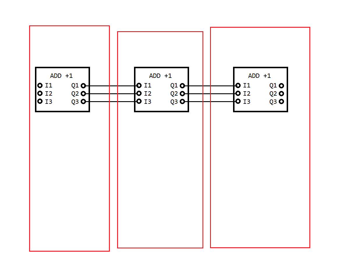

Ik ga er vanuit dat je wilt dat het adres van de slave bepaald wordt door de positie waarin hij in de chain zit. Als dat niet zo is en je gebruikt toch op iedere pcb een µC dan kan je die µC natuurlijk een uniek adres geven.
Dit is iets wat ik absoluut digitaal zou oplossen. Ik zit aan het volgende te denken. De rode kaders zijn de slave printen. Alle slave printen hebben 3 digitale ingangen en 3 digitale uitgangen. Tussen de in en uitgangen zit een added blokje die +1 doet. Dit kan je met logica doen, maar als er toch al een slave µC op zit kan die het ook prima. Nu hebben alle printen een uniek ID afhankelijk van waar ze in de chain zitten. Als ik je goed begrijp is dat wat je wilde berijken?
Stel de master geeft aan de uitgang 001. Dan hou je 000 over om te detecteren dat je teveel pcb's hebt aangesloten.
- Master , IN: N/A, UIT: 001
- Slave 1 , IN: 001, UIT: 010
- Slave 2 , IN: 010, UIT: 011
- Slave 3 , IN: 011, UIT: 100
- Slave 4 , IN: 100, UIT: 101
- Slave 5 , IN: 101, UIT: 110
- Slave 6 , IN: 110, UIT: 111
- Slave 7 , IN: 111, UIT: 000
- Slave 8 , IN: 000 Overflow detected!

Op 8 februari 2023 21:51:22 schreef hardbass:
Simulatie: https://tinyurl.com/2bqvgs6c

Dit is voor mijn applicatie de beste oplossing denk ik. Bedankt voor het meedenken!
Op 9 februari 2023 09:26:19 schreef JoostNL:
Welke van de 2?
