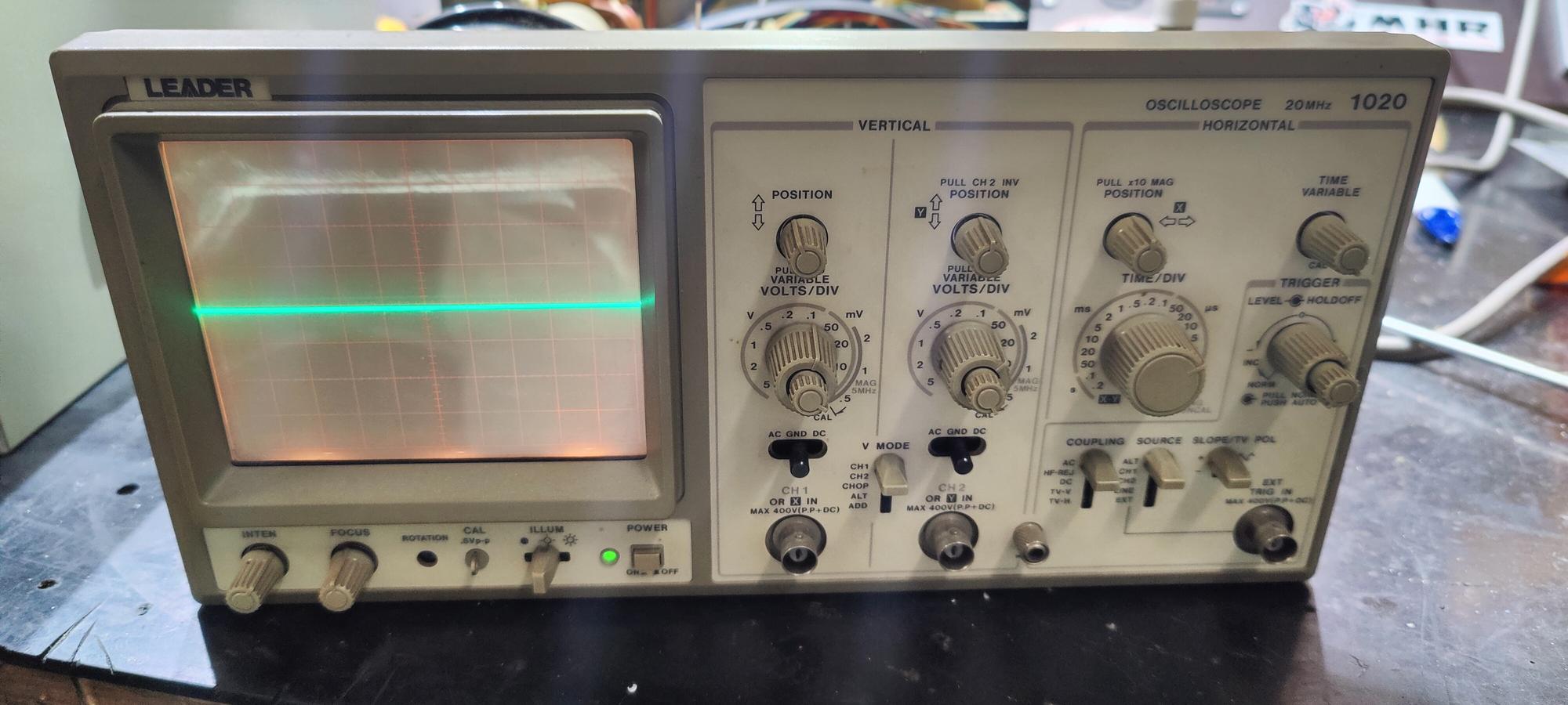

Goedenavond beste leden,
Zoals ik vaak hoor is een scope toch wel een zeer nuttig stukje gereedschap waar ik graag eens meer mee wil doen.
Enfin, ik heb een gebruikte unit op de kop getikt met een probleem dat er maar half beeld op de crt was.
De gok genomen en voor 40,- was ik de eigenaar. Gelijk nagelopen en met behoorlijk wat droge contacten was de oorzaak snel verholpen en heb nu een goedwerkende scope.
Alleen deze kwam zonder meetpennen, zou graag wat informatie willen over waar ik op moet letten voor aanschaf van een setje.
Dit is de scope.
Die dingen heten probes. Koop je in China voor 10 euro of bij Tektronix ofzop voor >500 euro en daar zit flink wat tussen in
Voor zo'n oude Leader zou ik gewoon de goedkoopste probes kopen.
De goedkope zijn omschakelbaar van 10x naar 1x. Betere probes hebben een vaste verzwakking. Voor gewoon werk is dat 10x. 1x probes gebruik je zelden. De scoop haalt zijn specs niet met 1x probes.
De capaciteit moet passen bij die van de scope en ze moeten meer dan 20 MHz bandbreedte hebben of voor een 20 MHz scope Zijn bedoeld. Bijna iedere nieuwe probe zal hier wel op werken. 20 MHz is heel erg weinig tegenwoordig. Zelfs de meeste Chinese merken beginnen tegenwoordig bij 40 of 60 MHz en dat is de markt voor goedkope probes.
Bestel twee van deze en je bent in (binnen 2 weken) business : https://nl.aliexpress.com/item/4000011453978.html

Top, bedankt voor de info.
En wat betreft dat deze idd maar 20Mhz is, zal voor mij meer dan voldoende zijn gezien ik hoofdzakelijk vintage audio en 8/16 bit computers repareer/onderhoud.

De scope probes die zowel @flash2b als ik opgeef zijn ≈ 60 MHz dit is een ruim grotere bandbreedte als de scope.
Dit betekend dat de cascade ( het achterelkaar schakelen ) geen of nauwelijks effect heeft !
De tuning is voldoende voor de scope 1 MΩ || 30 pF in de X 10 stand....

Je bent al voorzien, maar voor mensen in NH hebben we Baco in IJmuiden, https://www.baco-army-goods.nl/oscilloscope-probe-100mhz.html
Om een blokgolf zo goed mogelijk weer te geven heb je 5 tot 10x de frequentie nodig qua bandbreedte. Als jij een 10 MHz digitaal signaal wilt bekijken dan zie je dat wel maar het zal meer op een sinus dan een blok lijken. Een 20 MHz blok zul je als een pure sinus zien met de amplitude 3dB minder dan wat het echt is. Die 20 MHz is het 3dB punt. Dus voor digitaal is het behelpen maar beter dan niets.
Voor audio en schakelende voedingen is deze scoop prima. Niet aan de primaire kant meten. Dat doe je met een diff probe of achter een scheidingstrafo. De ground clip van je probe hangt aan het chassis en dus aarde. Als je die bij primair meten aan de fase knoopt krijg je rook en zit je heel snel in het donker.
