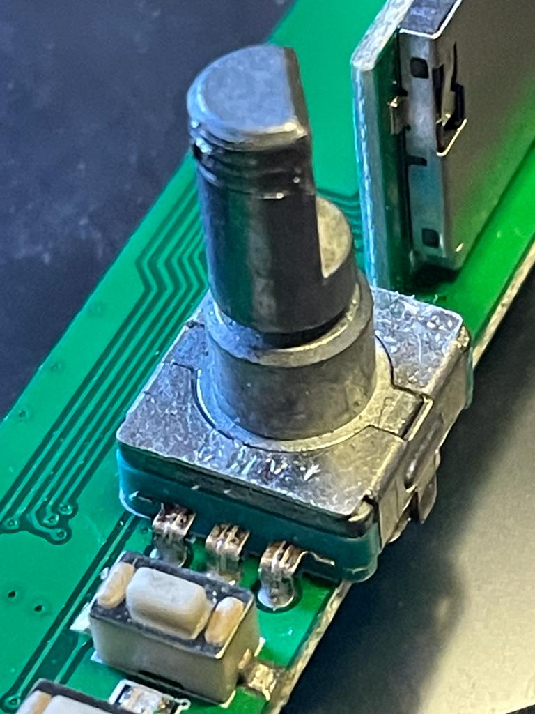

Ik heb een multimedia-player (RM/RMVB/FM player 7023B) binnengekregen waarvan de volume regelaar muurvast zit. Heb het printje waar dit opzit gedemonteerd, en denk dat het vevangen van de kapotte regelaar goed te doen is. Echter ik dnk dat dit geen conventionele potmeter is maar een soort pulsgever...
Zijn die dingen los te koop? en zo ja hoe worden die genoemd en wie maakt dergelijk spul. dat component heeft 7 gesoldeerde aansluitingen, 5 signalen en 2 voor mechanische stabiliteit.
Wie kent dit onderdeel?

Het oogt inderdaad als een encoder. Potmeters die door kunnen draaien bestaan wel, maar zijn erg zeldzaam.
Verwijderen en schoonmaken heeft overigens een kans van slagen, al vraag ik me af wat er nog van over is als de boel muurvast zit.
Nadeel is dat je wel moet weten met welk type je te maken hebt, er zijn meerdere varianten (zonder klikjes, met klikjes, indrukbaar met schakelaar, aantal uitgangen, uitgestuurd signaal... ga zo maar door)
Het zal vrees ik veel vergelijken van de afmetingen van het huidige onderdeel worden en daarop een vervanger uitzoeken, als schoonmaken niet lukt.
Dit is inderdaad een rotary encoder met switch, en een D-shaft.
Lijkt wel op deze https://www.eoo-bv.nl/encoder-potmeter/9715-enc-potm-24p-schak-xxx.htm…
Als je pech hebt dan moet je net de andere kant draaien. Er zijn te veel varianten van die dingen.
Fabrikanten : Bourns, Alps en vele anderen.
Zie ook https://www.tme.eu/nl/katalog/incrementele-encoders_113521

Staan er geen leesbare nummers op? Ik heb nog een tweetal defecte machines staan waar misschien we dezelfde potmeters in zitten. Die ik hier heb, hebben een klikje. een drukknopje en gaan klokje rond. Misschien kunnen we elkaar helpen.
Op 11 maart 2023 19:15:25 schreef Arco:
Is geen potmeter, maar een rotary encoder...
Is ook goed, sorry voor de verkeerde benaming maar ik heb 2 machines met misschien wel de zelfde onderdelen, misschien kan PDP8restorer er wat mee.
Ik heb nog een 4. foto geuploaded, waarop de enige markering: DHV te lezen valt. Zegt mij niets, maar mss staat er op de onderkant van het encodertje ook nog wat info... Meld me weer als ik het gedemonteerd heb, intussen alvast dank voor de tot nu toe gegeven info!
Meeste met de juiste maat zullen wel werken, alleen kunnen zoals gezegd de A en B switches verwisseld zijn. (draairichting is dan andersom)
CW (clockwise) en CCW (counter clockwise) zijn dan omgekeerd.
En het aantal detents (clicks per omwenteling) kan afwijken, meeste zijn er van 12 tot 36 detents.
