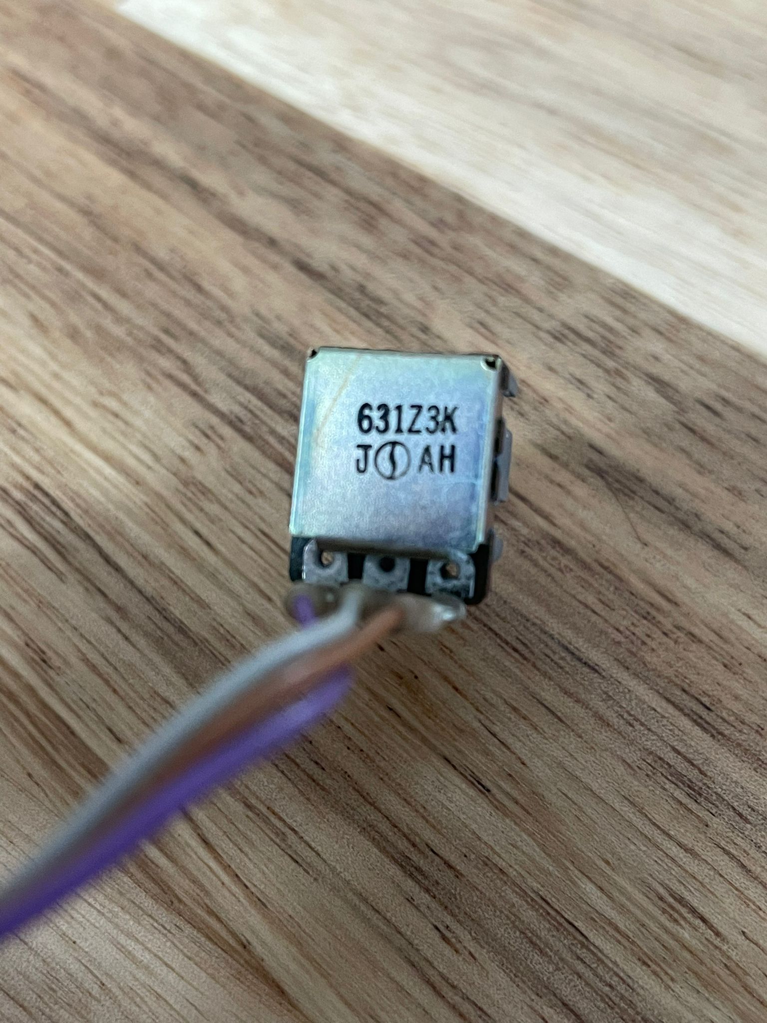

Kan iemand mij helpen deze potmeter te identificeren?
Mocht je al weten welk merk dit is, of wat het type potmeter is is dat heel handig!
Het heeft de volgende specificaties:
- Typenummer: 631Z3K J (logo) AH
- base formaat van 12x12mm
- D-shaft van diameter 6mm x 15mm lengte
- een pin op de base om deze gecentreerd te houden (optioneel, mag zonder)
- de shaft kan 180* draaien.

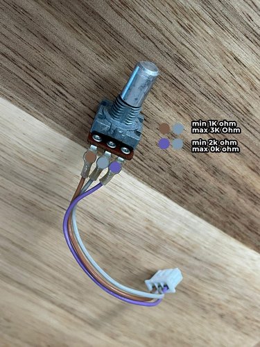

Hij wordt gebruikt als temperatuur regeling in een Toyota uit 1993.
Het meetbereik is iets wat ik nog niet eerder gezien heb bij een potmeter;
Als ik de weerstand tussen pin 1 (BR) en pin 2 (GY) meet, dan meet ik
- shaft volledig Linksom / CCW 1Kohm, volledig Rechtsom / CW 3kOhm
Meet ik tussen pin 2 (GY) en pin 3 (PR), dan meet ik
- shaft volledig CCW 2Kohm, volledig CW 0kOhm.
Het bereik is dus 2k, maar dan met een offset van 1k van elkaar.
Wie o wie kan mij helpen? foto's ter verduidelijking.
Ik zou dan op zoek gaan naar een standaard potmeter van 2K, en een serie weerstandje van 1K naar pin 1.
Dan heb je meer kans dan zo een speciaal geval.
Maar waarschijnlijk is het een 3K potmeter die mechanisch gelimiteerd is op 180 graden en dus niet lager kan dan 1K.

Goed plan! Enig idee of er ‘standaard’ potmeters zijn die mechanisch 180 graden kunnen draaien? Wil het liefst iets van de plank halen, ipv zelf iets moeten frunniken.
Meet ook even tussen bruin en paars....
Waarschijnlijk krijg je dan ook een 0K en 2K meting....
Je weet nooit wat voor afwijkends die jappen produceren...
