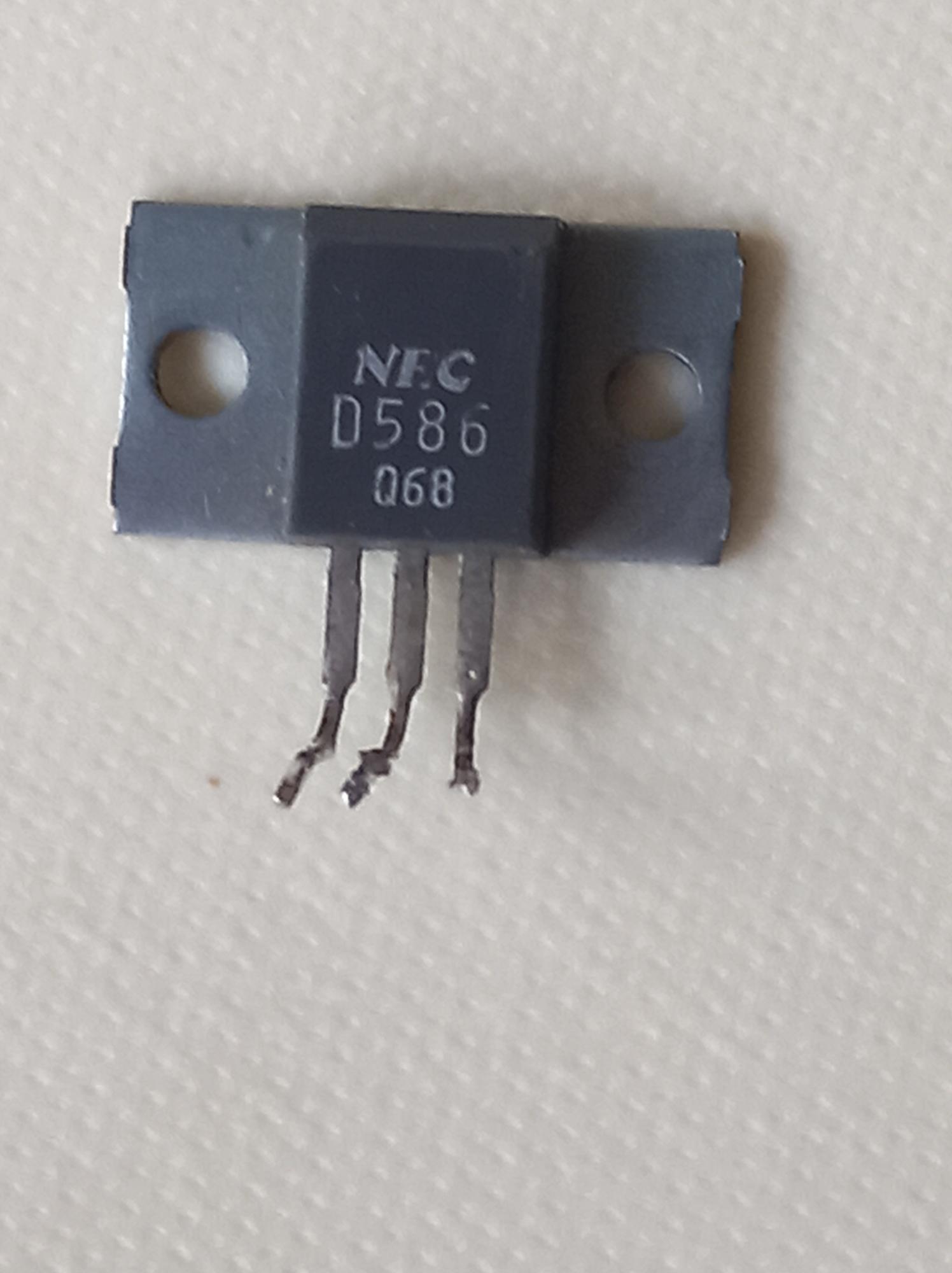

Hallo Andy
Ik heb wel de 2SD586 voor je.
Wel 60 W dus iets minder vermogen.
Ik hoor wel van je indien interesse.

Ik denk dat Europese typen beter te vinden zijn. wel kijken naar maximale spanning en behuizing. Zoek op BD....
De bevestiging is wel anders op het koelblok. Lijkt me sterk dat alle transistors kaduuk zijn. Is er een historie?

Heb je daar 4 stuks van? Wat wil je voor ze alle 4 hebben?

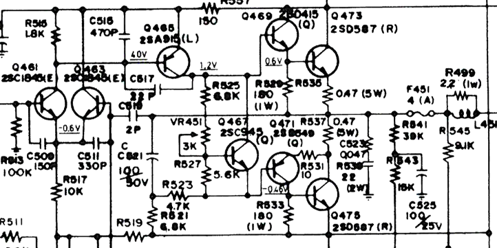

Op het schema staat een sym. voeding. Het rare is dat de eindtrap 4 npn eindtorren heeft en geen complimentaire. Hoe doen ze dat dan met de terugkoppeling? Heb onlangs nog ene hersteld die ook kraakte. Fout zat in de eerste transistorschakeling met de gemeenschappelijke emitters. De tor die de feedback kreeg was stuk.
Op 13 maart 2023 21:38:42 schreef jerome:
Q741471 driver is PNP zoiets noemde ze als ik me goed herinner een quasi complementaire eindtrap. Maar verder een link ontwerp met alleen een 4A zekering in de luidsprekerleiding. Living on the edge..

Op maandag 13 maart 2023 21:38:42 schreef jerome:
Zo raar is dat niet. eindtrappen met twee gelijk transistoren waren zeer gebruikelijk, vooral in de beginjaren. Complementaire torren waren nog niet 100% complementair, en dat geeft vervorming, vandaar deze schakeling.
