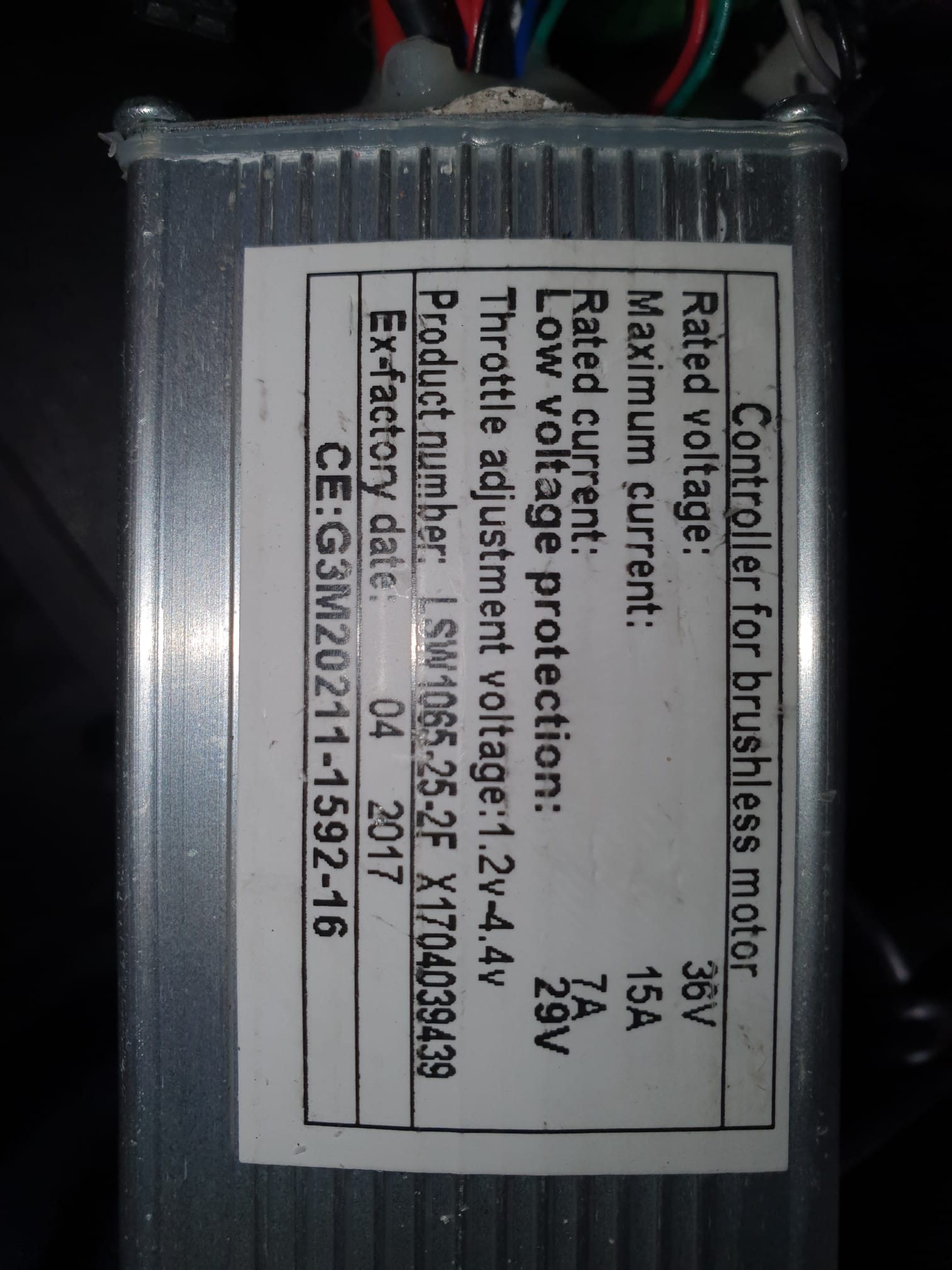

Op mijn electrische fiets wordt de snelheid en afgelegde weg niet meer aangegeven. Het is een fiets met voorwiel motor Ik heb al van alles los gehaald en bekeken. Wanneer ik met de fiets aan de hand loop wordt er geen snelheid aangegeven. Wel de batterij spanning en display verlichting Wanneer ik ga fietsen wordt de motor tijdens het trappen ingeschakeld. Kan ook meerdere standen kiezen. Werkt allemaal goed. Wanneer ik 5 minuten gefietst heb schakelt de motor uit, display geeft geen informatie meer. ik moet dan de fiets weer inschakelen , deze cyclus herhaalt zich.Volgens mij wordt de snelheid berekend door een signaal vanuit het voorwiel naar de controle box te sturen en deze maakt een berekening en stuurt de gegevens naar de display. Mijn vraag: welk onderdeel zou hier het probleem zijn en hoe kan ik dit testen?

Allemaal bedankt voor de antwoorden. Met het antwoord van fcapri kan ik flink uit de voeten. Ik heb de connector aan de motorkant los gemaakt en hier zitten inderdaad 9 aders in. De witte kabel heb ik door gemeten naar de controller box en dat is goed. De witte draad zit echter nergens aangesloten. Ik zou ook niet weten waar die op aangesloten moet worden.
Ik moet er even bij vertellen dat ik deze fiets 2de hands gekocht heb en wist dat de display de snelheid niet aangaf. Na het losmaken van de controle box zag ik dat de vorige eigenaar hier al flink aan gesleuteld had. Misschien zelfs een andere controller geplaatst. Er waren ook draden gesoldeerd.
Ik denk dat ik de controle unit moet vervangen. Vraag : welke moet ik dan bestellen. Bij Aliexpres is het aanbod enorm. Voordat ik bestel wil ik wel zeker weten dat er vanuit de motor op de witte draad een puls komt Hoe kan ik dit testen ( met volt/ohm meter )

De witte draad loopt vanaf de motor naar de ruimte waar de connectors en control unit zitten.Maar deze witte draad is nergens op aangesloten , dus is ook niet verbonden met een draad die naar de display gaat.

Ik krijg zowel met,als zonder ondersteuning nooit de snelheid te zien. Omdat de witte draad niet aangesloten zit dacht ik dat het door de Hall-sensor berekend wordt. Daarvan zitten alle draden aangesloten op de controller dus zou de snelheid berekend kunnen worden, maar dat gebeurd niet
zit er een witte draad op die niet gebruikt is? online vond ik dat de witte draad de 'internal hall speed sensor' zou zijn
het is een Lishui LSW1065 controller
https://www.motorpromo.nl/57-3-c-controller-elektrische-fiets-lsw1065-…
ik zit een beetje op een dood spoor, ondanks al jullie goede advies . Ik kan er van uitgaan dat het wiel goed is. Hoewel ik nog niet weet of de snelheid berekend wordt uit Hall gegevens of uit de magneet signalen beide uit de motor.
Ik kan dan het beste een controller met display kopen. Best nog moeilijk om de juiste controller te bestellen.

ze geven de snelheid weer via de hall sensore. let wel, als je de ondersteuning afzet, geeft die GEEN snelheid. als je laat uitbollen, ook GEEN, snelheid.
omdat er dus een vrijloop in zit en de motor niet meedraait ziet de controlller ook geen snelheidssignaal dan
