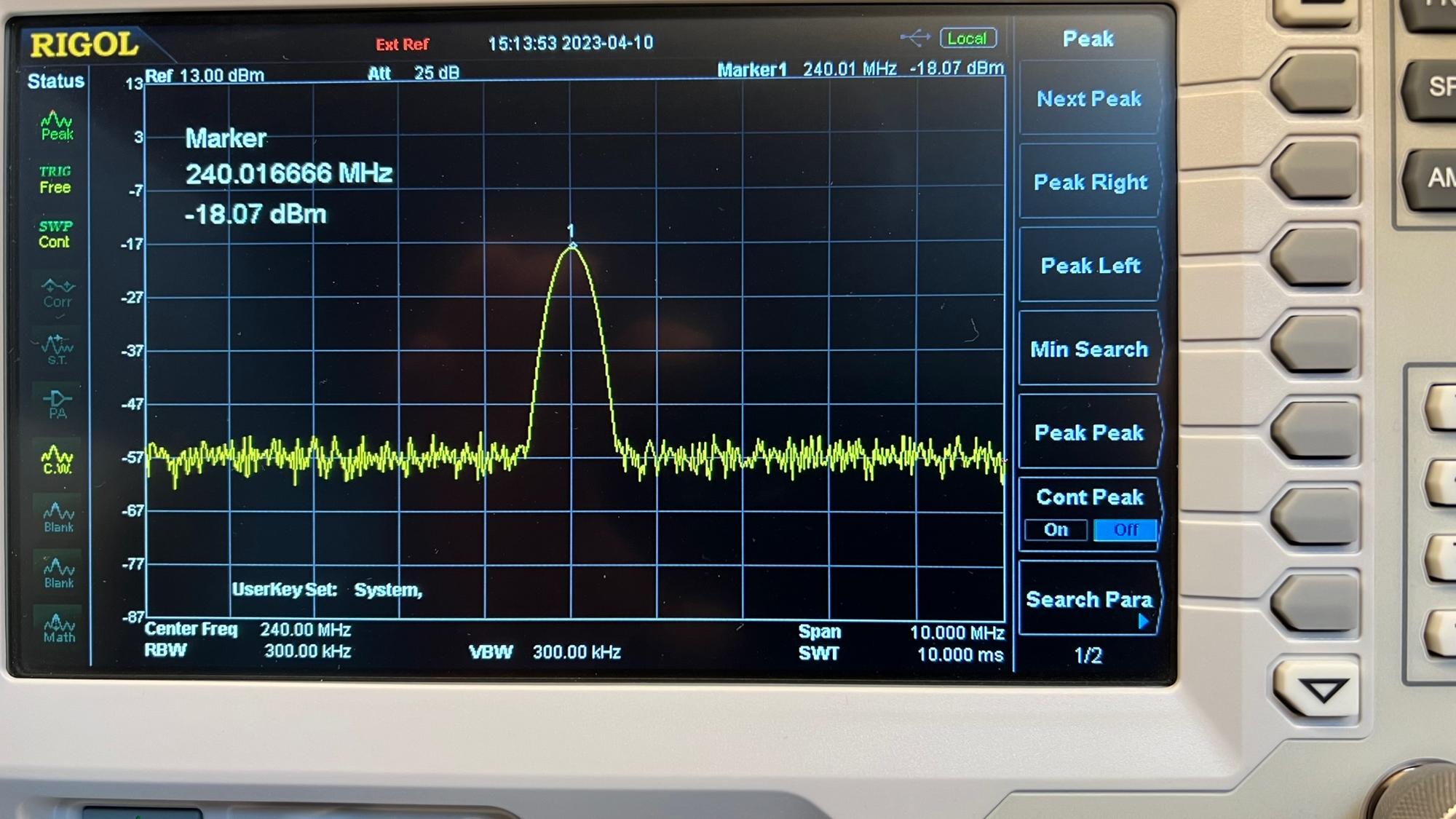

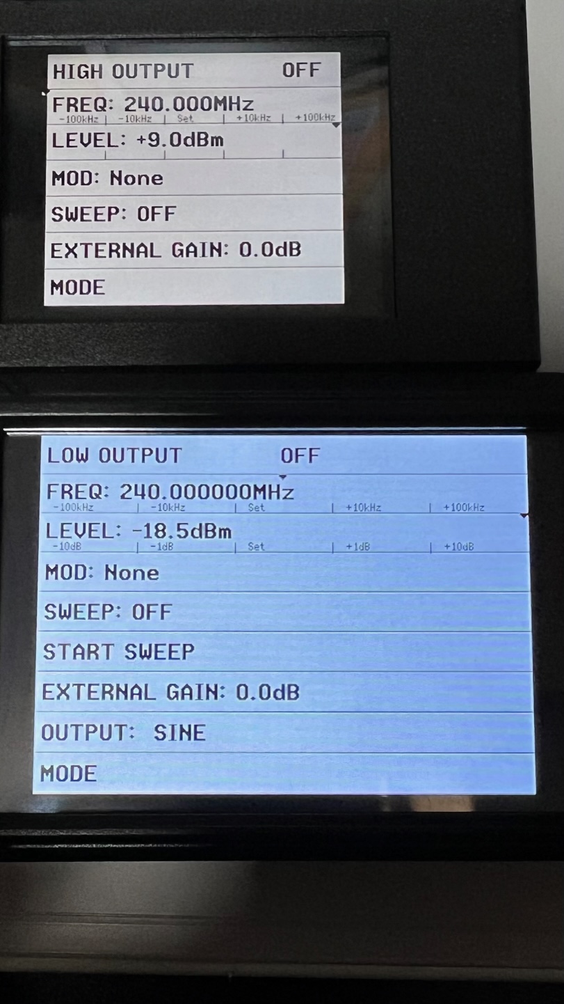

Vandaag ontdekte ik dat de sinds kort in mijn bezit zijnde TinySA ultra in signaalgenerator mode minder uitgangssignaal produceert (max. - 18,5 dBm) dan zijn kleinere broertje. Die kan zelfs ruim 10 dBm leveren. Zie de foto's. Iemand een idee waarom dit zo is?

Dat zijn twee verschillende apparaten wat ik kan zien
De ultra kan niet in de hoge modes gebruikt worden, maar die gaat dan ook door tot 6 GHz.
Ik verwacht dat 13 dBm niet haalbaar is op 6 GHz want dat is best veel op zo'n hoge frequentie !
Als je de generator samen met de spectrumanalyzer gebruikt ( tracking generator ) dan heb je,
nogal een amplitude sprong van laag naar hoog....
Er is dus qua ontwerp voor het meest haalbare gekozen m.b.t. de vlakheid,
over de totale frequentie band.
