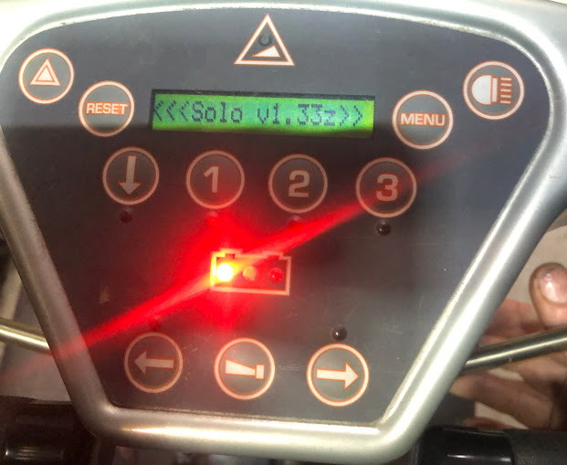

Ik ben bezig met een oude scootmobile van Solo. Deze wil niet meer achteruit. Als je vooruit gaat hoor je eerst een klik dat de rem eraf gaat en dan gaat de motor draaien. Als ik het hendel de andere kant inknijp gebeurt er niets. Er zit op het scherm ook nog een knop achteruit, als ik die aan zet en het hendel vooruit in knijp, dan hoor ik een klik dat de rem eraf gaat maar gebeurd niets.
potmeter die in aan het hendel zit andersom aansluiten lost het niet op.
Ik heb de indruk dat de achteruit functie is uitgezet in de configuratie.
Nu heb ik een service manual kunnen vinden maar die is van een nieuwer type.
In het display staat Solo v1.33z
Motorcontroller die er inzit is type JPM2412/RES05 hier kan ik een datasheet van vinden maar daar staan niet de aansluitingen op van de stekker.
Kan iemand mij helpen aan meer info over hoe in het service menu te komen, en/of de aansluitingen van de stekker van de motorcontroller.
