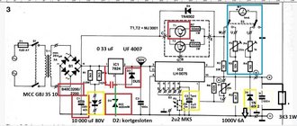

Heb ik het schema gevraagd en meteen gekregen van een oude referentie voeding die ik ooit uit Elektuur gebouwd heb.
(het bleek de "Elektuur precisievoeding"te zijn, gepubliceerd September 1980, gebaseerd op een speciaal IC (LH0075) van National.

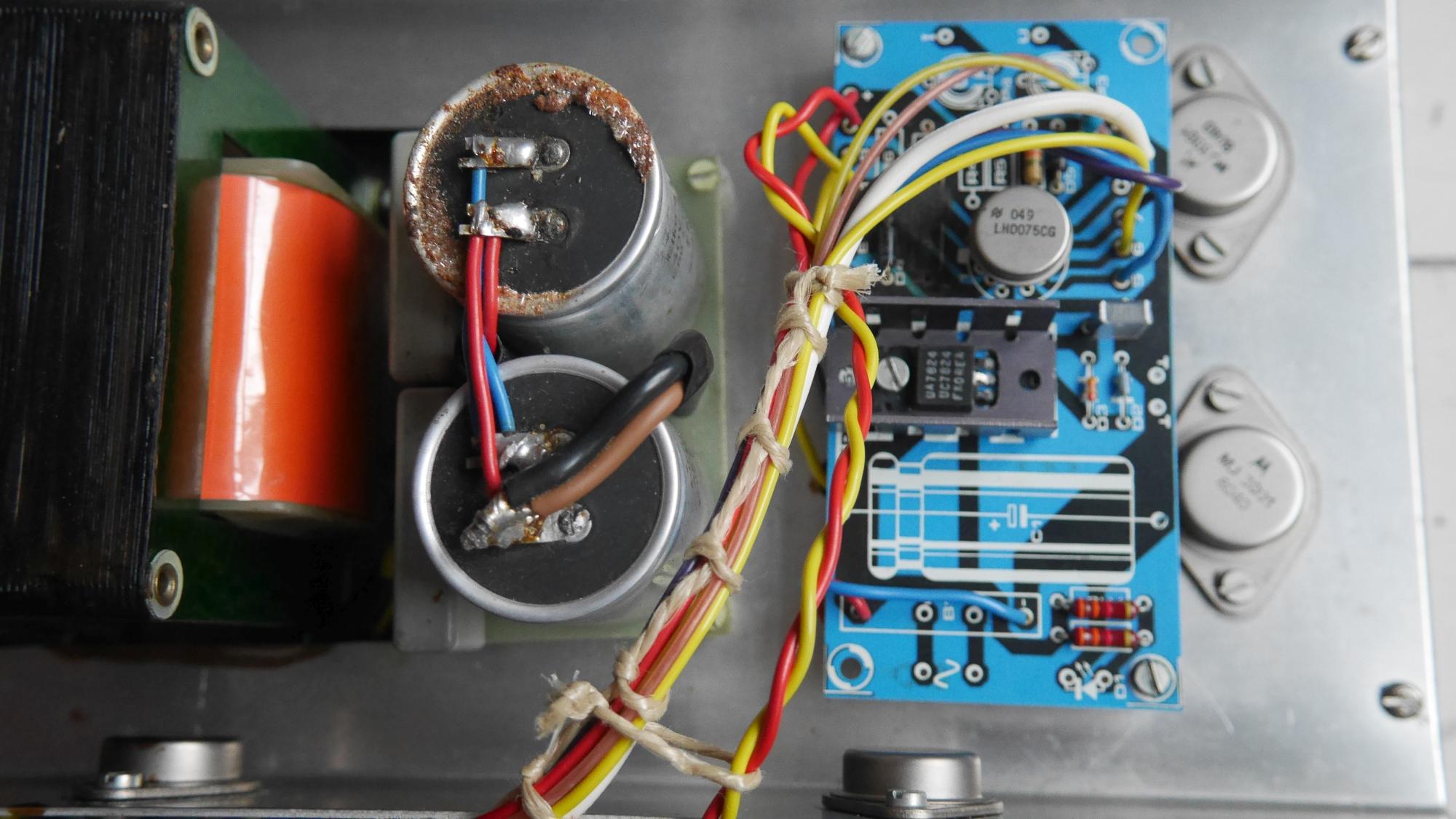

Deze voeding was spontaan stuk gegaan tijdens opslag op zolder.

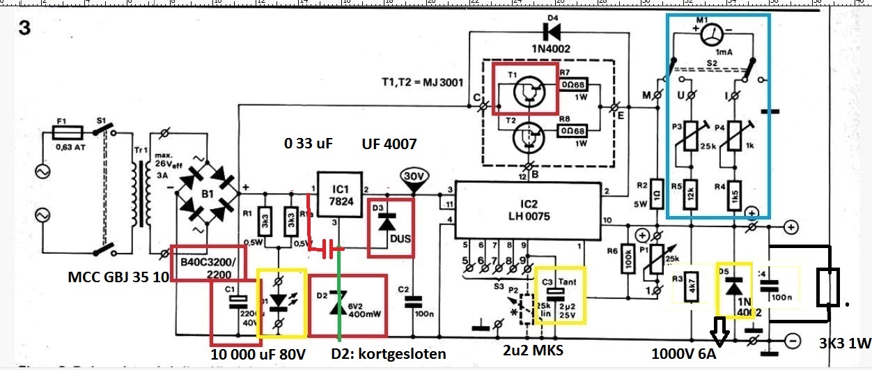

Inmiddels gerepareerd (het bleek een defekte FRAKO 2200uF 40V elko te zijn (een berucht merk, dat typisch faalt met volledige kortsluiting, na lekkage van het elektrolyt). De elko had aldus ook de voorgeschakelde brugcel (B40C2200) vernield (volldig onderbroken).
Merkwaardig was dat een 6.2V zenerdiode D2 was kortgesloten; Blijkbaar had dit had de werking nooit beinvloed (de doorslag is wellicht al bij het eerste aanzetten gebeurd en nooit opgemerkt!).

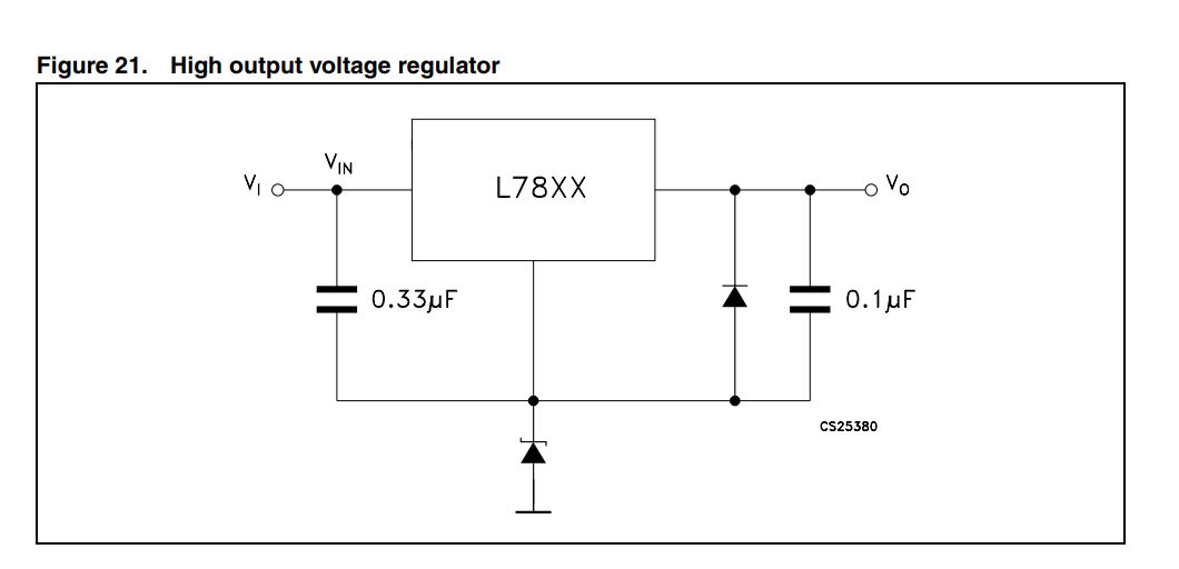

(Deze zenerdiode D2 werd gebruikt om de uitgangsspanning van een LM7824 naar 30V te "tillen") en is aangesloten in serie met het massa pootje #2 van de LM7824.
Ik heb deze zener D2 weggelaten (want deze was toch niet nodig voor mij).

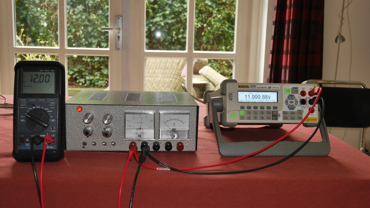

De voeding blijkt zeer precies te zijn, zoals destijds beloofd door de Elektuur Auteur (referentiespanningen 1.5V, 2.0V, 5.0 V, 8.0V, 10.0 V, 12.0V, 15.0 V, 18.0 V.
De Eelektuur variant van de voeding was 25V Max (variabel, 2A Max (variabel),
De primaire zekering F1 was gespecificeerd op T 630 mA
Mijn versie is 20V Max (variabel), 3A (variabel max.
Een primaire zekering F1 van T 630 mA is blijkbaar te zwak, want is destijds (over een periode van 15 jaar) er een paar keer eruit geknald.

Zoals de boel nu geschakeld is zie je de preload van de 3k3 weerstand ook op je stroommeter, beter de bovenkant van die weerstand aansluiten op punt 'M'.

Mee eens, maar met een weerstand van 3K3 is voor max. 20V, de parasitaire stroom, zo'n 6 mA (dat is niet zichtbaar op dit antiek 3A draaispoel instrument).

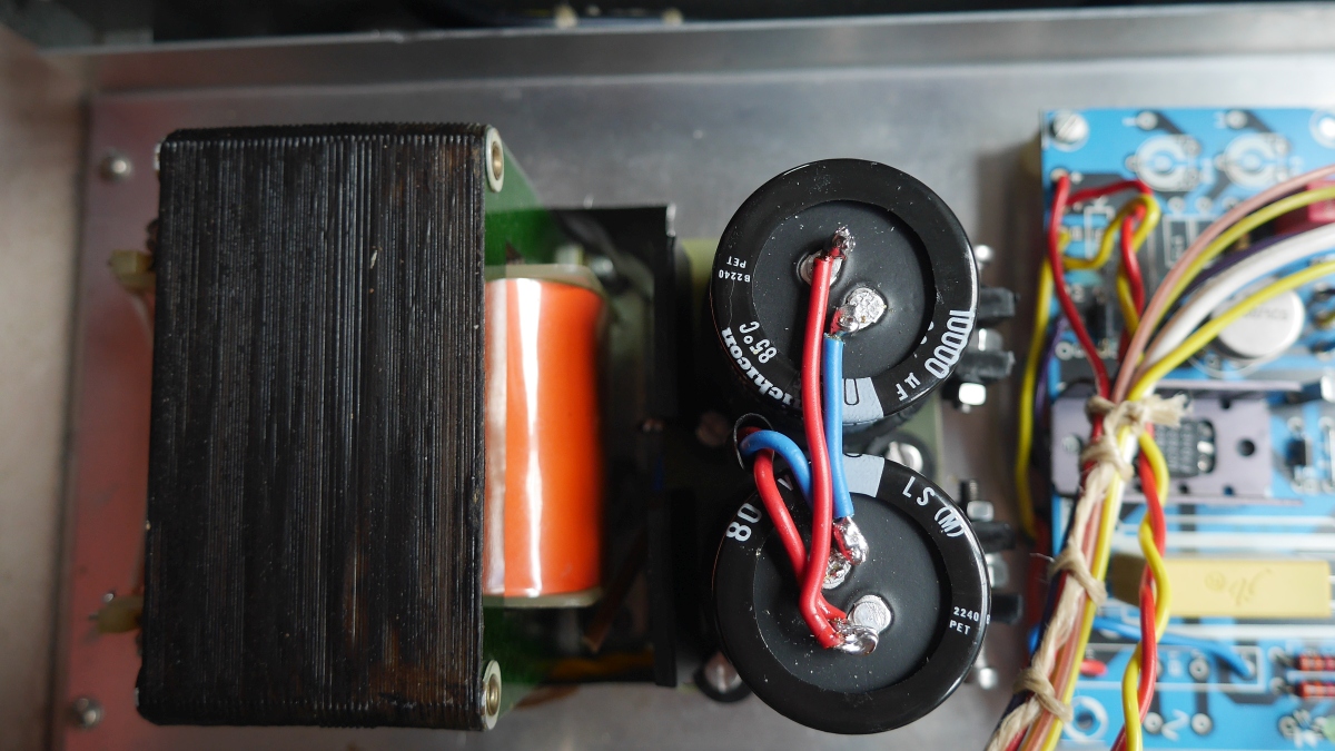

De inschakelbelasting is zelfs nog hoger! voor iedere 18V~ 2.6 A wikkeling (van 2) is en eigen brugcel plus 10 000 uF 80V elko gebruikt.

Ik begrijp nog steeds niet waarom de Zenerdiode D2 (6,2V 400 mW) was doorgeslagen.
Ik ben deze Elektuursmethode maar in een ST datsheet tegengekomen (niet in de datasheets van de originele fabrikant, destijds (Fairchild).
