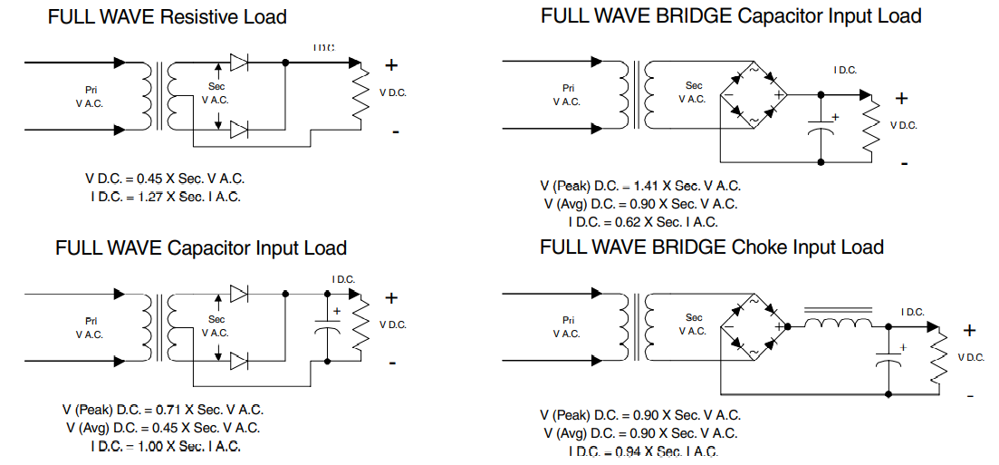

Als ik simpelweg een "Center Tapped" (21V - 0 - 21V, 2.6 A) configuratie maak, met 2 dioden ( a la 5U4 gelijkrichter in een Amp), haal ik dan niet hetzelfde resultaat als
2 aparte wikkelingen (0 - 21V , 2.6 A ) met elk een bruggelijkrichter, waarvan dan + en - van de bruggen aan elkaar geknoopt worden.
Bij een "Center Tap" configuratie, is iedere 21V wikkeling maar de helft van de tijd belast, dus dan zou ik ipv 2.6 A er nu max. 5.2 A uit de trafo kunnen halen, zonder deze trafo meer te belasten.
Deze configuratie voorkomt ook inherent kringstromen en lijkt mij eleganter.
Of maak ik nu een denkfout?

Dat gaat inderdaad ook prima.
Er is van Hammond ergens een overzichtje wat je dan uit de trafo mag halen.
-edit-
- Als je de twee diode gelijkrichter gebruikt mag je 2,6A DC afnemen. (1x Iac)
- Als je de wikkelingen parallel zet of je gebruikt twee bruggen dan mag je 3,2A afnemen. (0.62 x Iac x 2)
Dat wordt dus niet beter op die manier.
Sorry,
Ik heb mijn eigen vraag beantwoord:
De Center Tpped gelijkrichter, heeft een veel lager efficiency dan een enkele wikkeling met brugcel (Graetz gelijkrichter).
Twee aparte 21V wikkelingen met elk een aparte brugcel is dus de beste oplossing.

Bedenk dus ook dat je die gewenste 5A lang niet haalt, je hebt waarschijnlijk wel een beetje speling omdat je de 21V taps gebruikt.
Hetzelfde vermogen bij 21V is 2.97A per wikkeling.
2.97 x 0.62 x 2 = 3.68Adc max

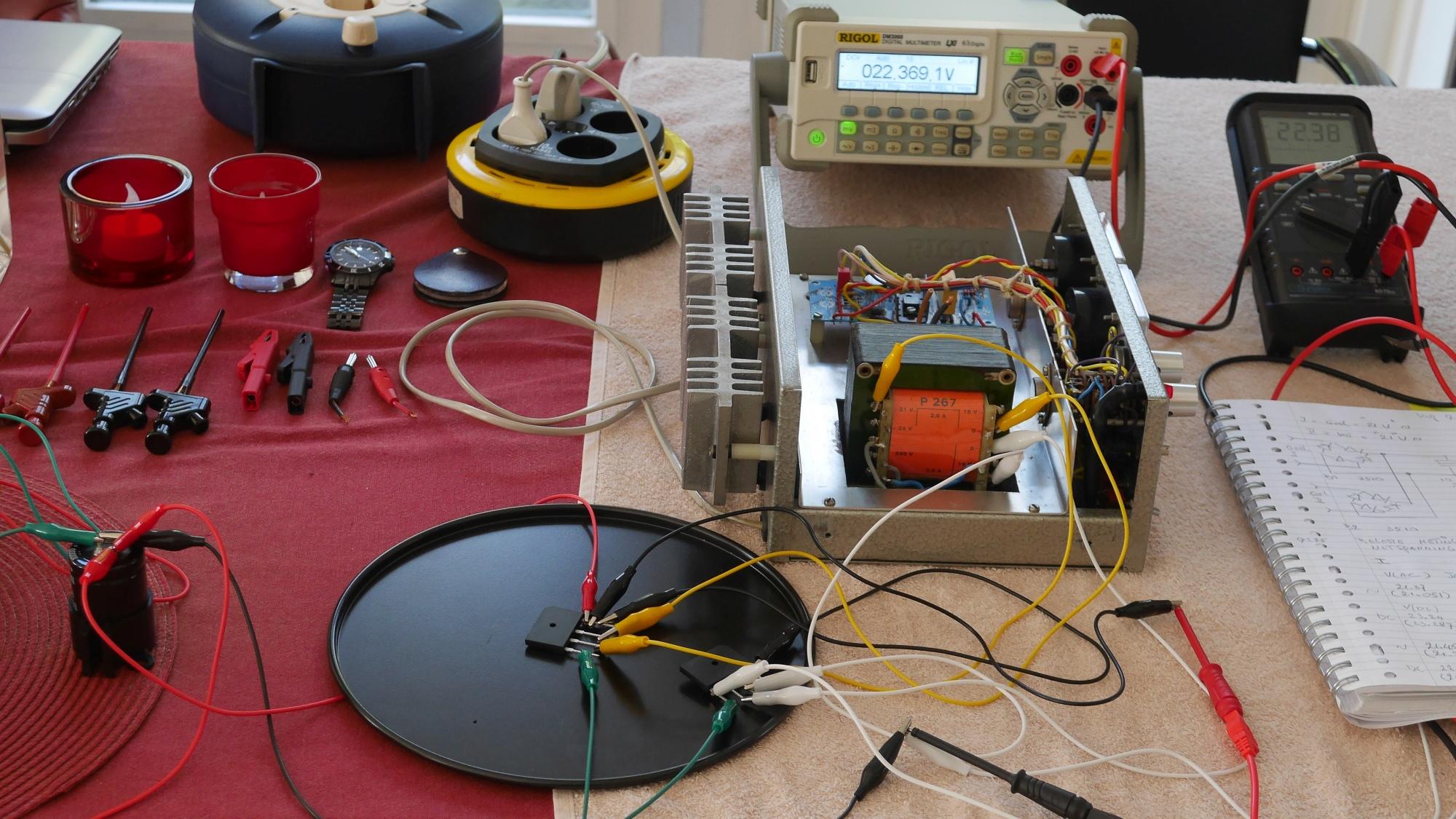

Toen jij deze mail schreef had ik al deze metingen (aboluut en differentieel) al uitgebreid uitgevoerd.
(Maar ja, er zijn nog andere zaken en het was ook "Election Day" etc.).
De netspanning werd hierbij met een ex DDR "spanningsgleichhalter" constant gehouden ( +/- 0.3 V).
W.b de differentiele meting:
Omdat de 24 V tap(s) een meer aanzienlijke afwijking verschil gaven (0.35V) , dan de 18 V en 21V taps (resp 10.1 en 11.8 mV), ben ik meteen naar de oplossing van Sine e.a gegaan:
Scheiding van de twee windingen dmv twee brugcellen.
Dit werkt prima.
Zo bouw ik een grotere Safety Factor in (voeding is gespecificeerd op
20V 2 A continu (20V 3A (10 minuten).
(trafo 21V~ 2 X 2.6/3.2A).
Ook aan deze schakeling heb ik uitgebreid aan gemeten.
Ik zal een dezer dagen verder terugrapporteren met detail data van de absolute meting.
