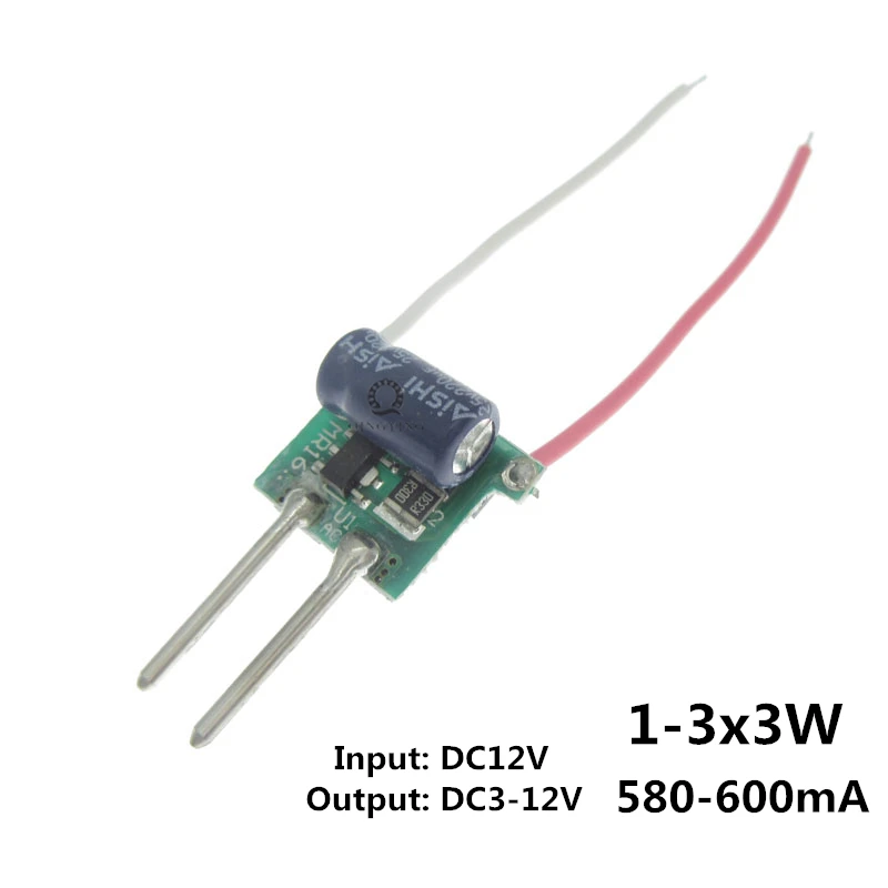

dus zal dan 12V 300mA omzetten naar 3,3V 1A met amper warmteverlies.
even in de action wat 12V ledspots slopen misschien voor een drivertje.
dit heb je ongeveer nodig:
https://nl.aliexpress.com/item/1005002412085145.html
https://ae01.alicdn.com/kf/H33315ca34401414797f42154d83f225e9/100Pcs-DC12V-LED-MR16-Driver-280mA-300mA-3X3W-3X1W-1X3W-1X1W-Transformator-Power-supply-untuk-Lampu.jpg
en zit in dit soort lampjes (maar niet allemaal hoeven ze zo een driver te hebben !!! ). kan je dus een paar lampen kosten voor je de goeie hebt
https://media.s-bol.com/NkgnolvjrYAz/550x715.jpg
