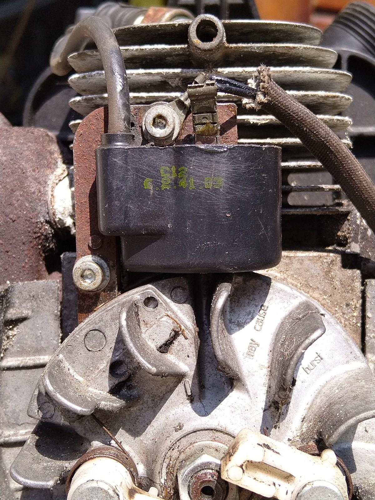

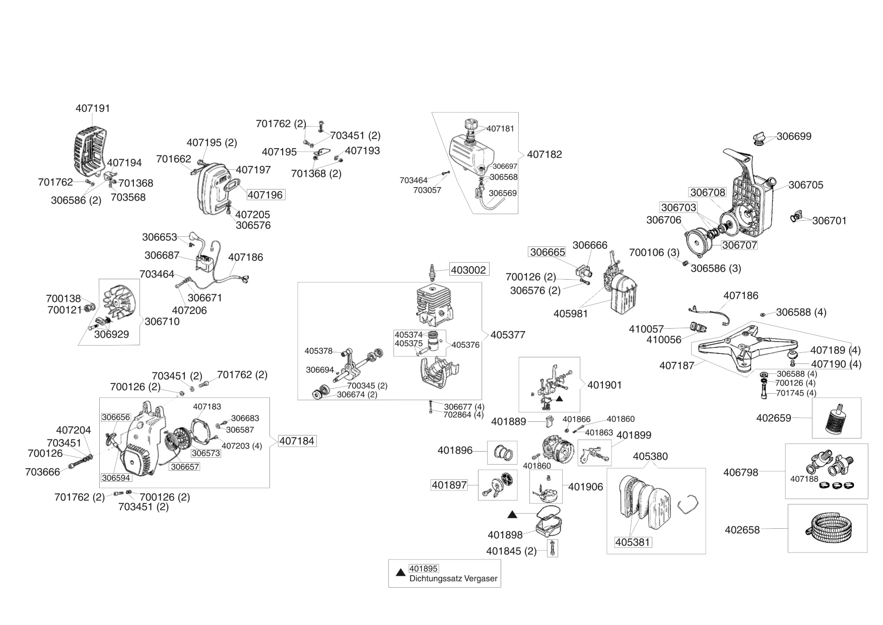

Het oude 2 takt waterpompje van de buren (Type AL-KO SA 30) vonkt niet meer, en start dan ook niet.
De bobine meet vanaf de massa naar de bougiekap 3,1kΩ
De andere aansluiting, waartussen een aan/uit schakelaar naar massa zit, meet 183Ω
Verder geen bedrading.
In het vliegwiel zit een permanente magneet, wat daar nog meer achter zit is nog niet bekend maar zeker is, geen contactpuntjes.
Ik dacht dat een bobine op DC werkt maar dat is er hier niet volgens mij, of er zit een diode (die stuk kan zijn) in de bobine verstopt
Een nieuwe bobine kost rond de 100€ dus liever zeker weten of de bobine stuk is.
Hoe test ik deze bobine het beste?

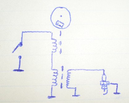

Ik ben eigenlijk een 4-takt kenner vanwege m'n hobby met auto's en heb dus weinig ervaring met 2-takt. Maar gezien het een hele simpele opzet is, wil ik wel een gokje wagen naar het analyseren van het probleem.
Ik vermoed dat de ontsteking werkt zoals ik even ruw heb uitgeschets in de bijlage.
De magneet draait rond langs het U-vormige blikpakket en wekt daarmee een stroompuls op in de primaire spoel. Deze is intern verbonden met een HS-trafo'tje die de hoge ontsteekspanning opwekt. Ik vind de bobine ook erg lijken op een lijntrafo.

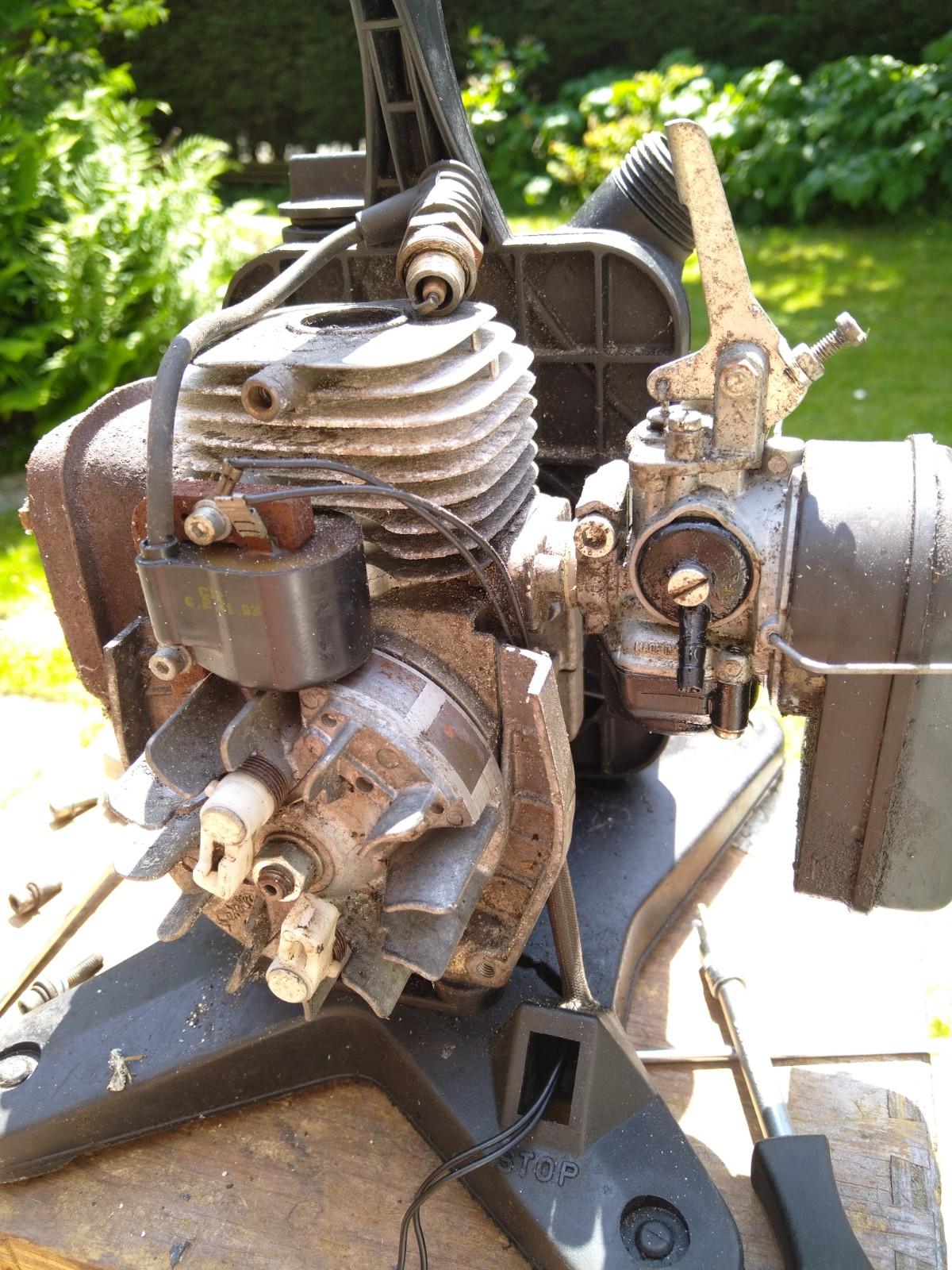

Haal eens alles los en maak alle contacten goed schoon. Meet dan alles individueel door en ook de kabels. Beweeg ze ook tijdens het meten. Zo'n 2-takt motor trilt nogal. Er zou wel eens een kabelbreuk kunnen zitten die niet altijd merkbaar is.
Je kunt hem ook testen door de bougie tegen het blok (massa) te houden en dus zonder compressie de motor rond te draaien met een accuboormachine met dopsleutel op de het vliegwiel, om te kijken of de bougie vonkt.
Waarschijnlijk zit in die bobine net iets meer dan je denkt.
Zoals een stroomspoel, een Hall-sensor, een thyristor en de hoogspanningspoel. Ik ken het van mijn grasmachine (een viertakt overigens, maar die vonkt ook gewoon elke 360 graden).

Kijk eerst met de bougie eruit of je vonken hebt, houd de bougie wel tegen massa terwijl je dit doet. Als je geen ziet weet je al aan welke kant je het moet zoeken. Heb je er wel dan krijgt de motor misschien geen benzine. Ook de bougie kabel zelf kan stuk zijn en lekken.

Die bobijntjes hebben electronica ingegoten die de functie van de vroegere contactpuntjes overneemt. Het gebeurd regelmatig dat die electronica er de brui aan geeft. Ook bij de betere merken, want hier weer een Stihl kettingzaag liggen met hetzelfde probleem. Vervangen is dan de enige optie.

Alles is losgehaald en schoongemaakt, de metingen staan in mijn beginpost.
Ik zal nogmaals meten, dan met omgekeerde polariteit om mogelijk in de bobine weggewerkte halfgeleiders te detecteren
@Hunebedbouwer
Alle contacten zijn met een dremel staalborsteltje van roest ontdaan en meteen licht ingevet.
Op 28 mei 2023 16:24:22 schreef CrossFireX:
Geen enkele vonk als ik dit doe.
Als ik de reakties samenvat zie ik toch donkere wolken komen aandrijven voor deze bobine, maar eerst nog een keer meten.

Dat lukt je nooit. Ik heb ooit geprobeerd om te snappen wat er in zo'n los 2-draads elektronisch onderbrekerblokje zit. Met bijv. een curve tracer kun je wel mooi zien bij welke primaire stroom het ding gaat sperren, maar het verdere hoe of wat kun je wel vergeten.
Als je niet bang bent de bobine verder te verprutsen dan kun je hem testen door zelf een repeterende zaagtand-achtige stroom door de primaire wikkeling te sturen (met de juiste polariteit).
Er zit waarschijlijk ook nog een variabele, van het toerental afhankelijke voorontsteking in ingebakken, dus het moment van onderbreken wordt ingewikkelder bepaald dan alleen door de stroomstrekte.

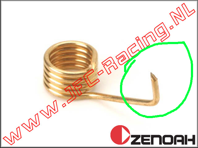

Zoals HD13 al zei, kabel eens rechtstreeks op bougie proberen.

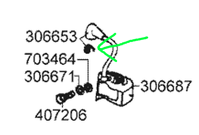

In de uitgewerkte tekening is het niet heel duidelijk maar het onderdeel waar groene pijl naar wijst lijkt mij hetzelfde als mijn 2de foto.
De groen omcirkelde pin in foto 2 wordt vaak (altijd?) gewoon door de isolatie van de kabel in het koper geduwd, en de rubberdop is dan het enige wat deze veer op zijn plaats houdt. Na verloop van tijd kruipt langs die pin vocht in de kabel en het koper corrodeert rond die pin.
De corrosie kan behoorlijk diep de kabel in gaan richting bobine dus eventueel zal de kabel redelijk veel ingekort moeten worden (en in slechtste geval ook terug verlengd met stukje nieuwe, afhankelijk van hoeveel lengte u op overschot heeft).
Of, soms kan door trillingen de pin los komen te zitten in de kabel en te weinig contact maken met het koper om vonk te krijgen, dan moet u de pin gewoon eens ergens anders door de kabel prikken.
