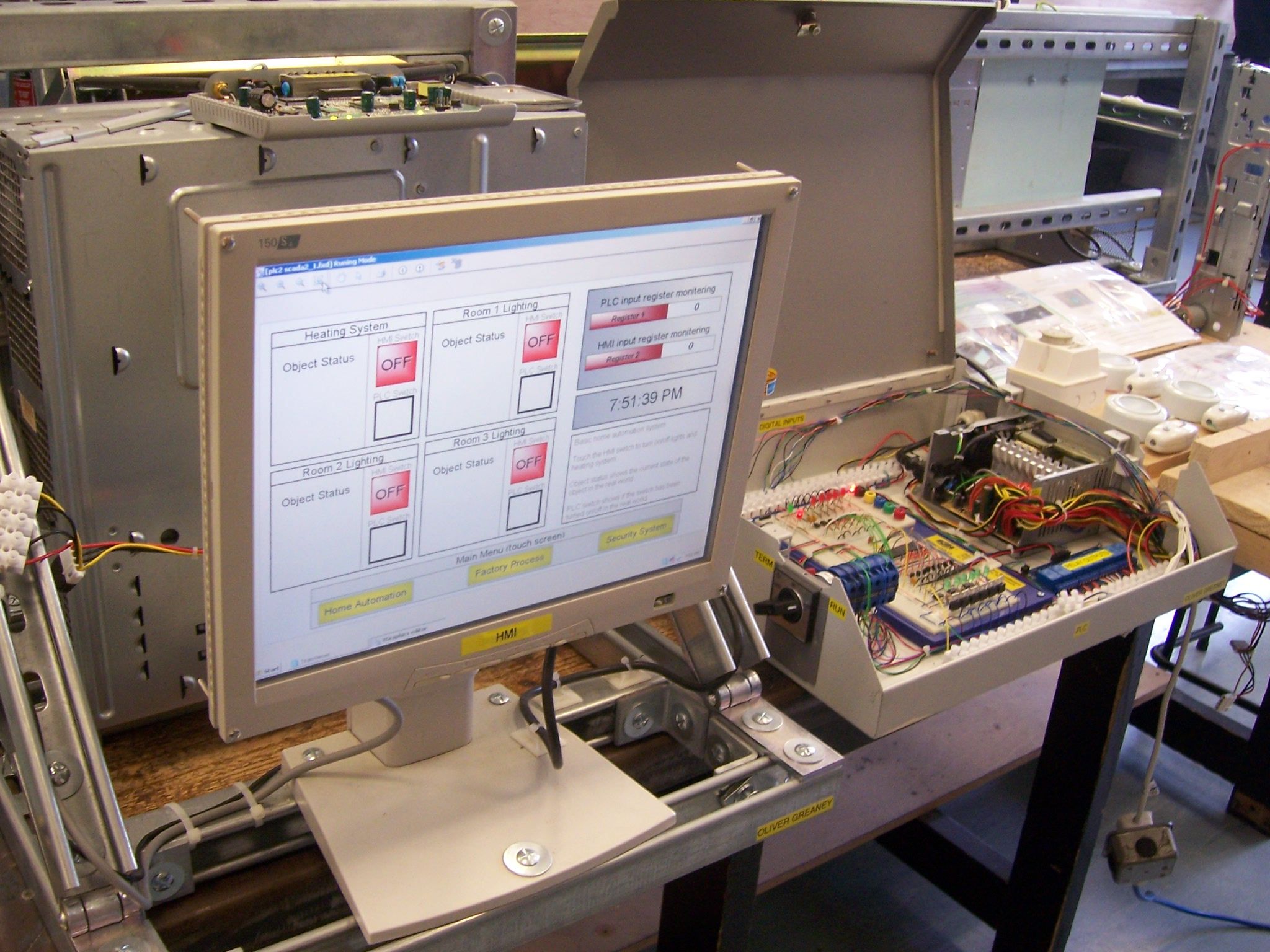

Als je iets gratis zoekt kijk hier dan eens https://micset.wixsite.com/micset
Alle programma's zijn .exe files, je moet dus niks installeren.
Ik heb ze zelf nog niet gebruikt maar wel al een eindwerk met een PIC gezien die dit gebruikte, het zag er indrukwekkend uit, zie foto
E:/ op de foto werd Xscada v4 (2019) gebruikt, nu zitten ze al aan V8.xx
