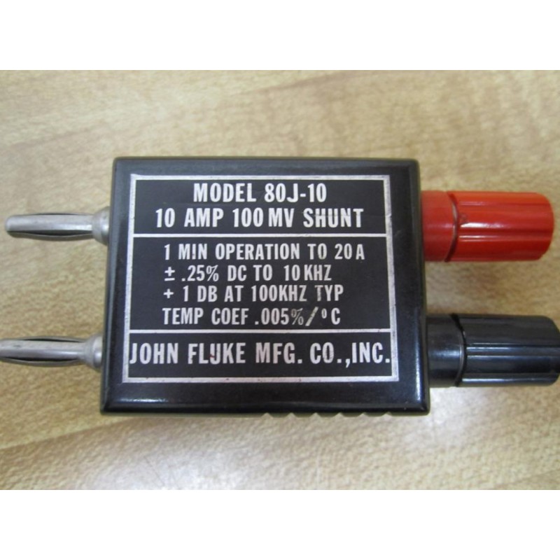

Hier stuitert een fluke 80J-10 rond voor dat soort dingen. Dat is een 10mΩ shunt zoals die ook in de fluke 8000A zat.
Daarnaast heb ik nog een bakje met wat dikke weerstanden in handige waardes voor lagere stromen.
