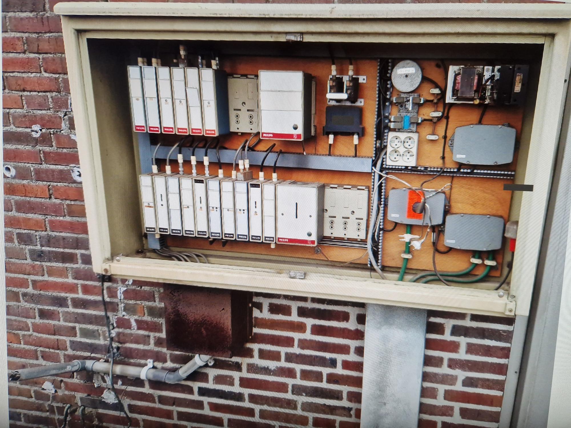

Is er iemand die enig idee heeft wat deze kastjes aan de gevel doen?
De gemeente is ons riool aan het vernieuwen en heeft midden in de straat zo’n zwarte kabel doorgegraven.
Niemand in de straat heeft geklaagd dat iets niet werkt.
Het is sowieso niet de telefoonlijn.
De doorgegraven kabel is ook een coaxiale kabel net als in het kastje uit komt.
Eigenlijk wil ik de kastjes van de gevel trekken want ik vind ze maar lelijk.
De kastjes zitten op bijna elk huis in de straat.
Zal van een (voormalig) centraal antenne systeem zijn.
Waar zou die antenne dan voor zijn geweest?
Zou die antenne ergens in de wijk hebben gestaan?
Waarschijnlijk is het dan niet meer in gebruik.
We hebben sowieso al een nieuwe groene TV kabel liggen.
Die hebben ze al een andere keer hier kapot gegraven.
Het is coax dus vroeger was dat voor TV en radio, met kastjes lijkt het dan wel dat radio en TV apart zat.
Later is over die coax ook vaak internet gegaan.
Als TV, radio en internet in de wijk gewoon werkt lijkt het wel niet meer gebruik is.
Die antenne was voor radio en TV en stond inderdaad mogelijk ergens in de wijk. In de buurt waar ik ben opgegroeid was ook zo'n systeem. Eén mast in de wijk met de antennes in plaats van op elk dak een hark. De voorloper van echte kabel-TV zeg maar.
dat was van een GAI antennemast destijds. dat was voor de CAI kwam, een antennemast waar een wijk opzat, gezien dat CAI in de jaren 80 kwam zal dit nog jaren 60-70 zijn geweest. die kastjes zijn splitters, bij elk huis takt de kabel 1x af en gaat weer verder naar het volgende huis, oud rijgsysteem tamelijk slecht, een sternet als bij CAI is beter..
ik zou ook zeggen knip en weg die roestige ouwe bende..
Dat bovenste kastje is een splitter denk ik.Er gaat 1 kabel in en er komen er 2 uit.
Bij inzoomen zie je duidelijk -15 dB staan bij 2 kabels.
edit\ah,testman zag het ook al.

Ok duidelijk verhaal.
Die gaan morgen van de gevel af!
En dat scheelt de mannen van de gemeente die kabel repareren!
Dat is flinke dikke coax.Even een paar honderd meter uit de straat trekken en naar de oud ijzer/koperboer ;-)Die CAI maatschappij bestaat mss al 40 jaar niet meer....

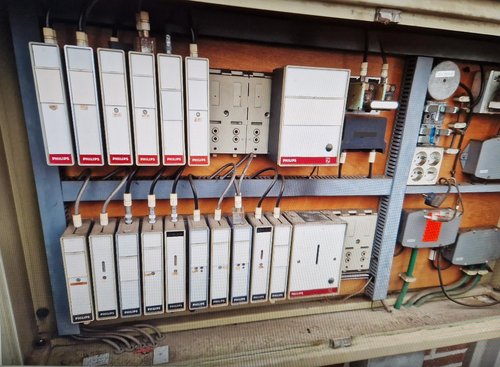

kwam onlangs iets tegen wat me aan dit topic deed denken.
een 70's GAI kast die ik tegenkwam. men wilde hier gaan renoveren en vroeg wat die kast nog deed. de antennemast was er al dik 20 jaar geleden afgehaald, maar het hele spul stond nog gewoon aan, ook nog een hoop antenne versterkers :P
Dat is wel een heel nette kast. Heb je hem onder je arm meegenomen? ;-)
er was geen sleutel van deze kast meer, dus maar opengewrikt :P denk dat ie binnenkort bij t oud ijzer ligt. er zat nog een scheidingstrafo tussen die niet aan te raken was zo heet, meteen een goede energiebesparing..
Nee dat heet kast verwarming. ;)
Als je geld niet in windmolens en zonnepanelen stopt, maar in een team dat dit soort sluipverbruik opzoekt dan haal je nog een flink rendement denk ik.

nou, de onder verdeler waar de voeding voor deze GAI kast vanaf kwam, wist men het bestaan niet eens van af tot ik die vond zoekend naar de oorzaak van een ander probleem. er was natuurlijk wel meer stby verbruik op die aansluiting, vandaar dat het niet echt opviel. maar ik kwam nog overal de 42V antenne versterkers tegen die vanuit deze kast werden gevoed.

deze GAI kast dankt z'n overleving wrs aan het feit dat ie moeilijk bereikbaar was en niet in het zicht hing. om erbij te komen moet je op 34 meter hoog een eindje langs de dakrand lopen over/om wat obstakels heen.
