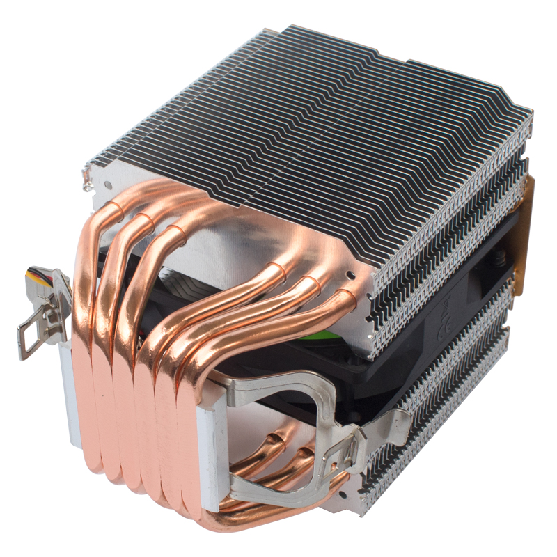

Als de hete zijde veel meer is als 35 graden, dan gaat 't zeker niet werken.
(het gaat om de verschiltemperatuur tussen hete en koude zijde, die kan nooit meer als ~60 graden zijn, meestal nog een stuk minder)
Monteer de boel op een heatpipe processorcooler, die kunnen tot 265W aan warmte afvoeren...
https://alitools.io/en/showcase/image?url=https%3A%2F%2Fae01.alicdn.com%2Fkf%2FH95b1db4defa145e7b82dd41c29fd517ay.jpg

Oké, duidelijk verhaal volgens mij dat twee gestapelde elementen zeker niet gaat werken. Ik zal binnenkort het koelcompartiment er eens uithalen en kijken of hier nog wat winst is te behalen met de isolatie. Mocht dat niet zo zijn dan ga ik wellicht proberen zo'n cpu koeler er op te plaatsen. Dit moet ik goed bekijken of deze nog achter de machine past voordat ik die aan ga schaffen. Bedankt voor alle hulp! Zodra ik hem open heb zal ik een update plaatsen.
Isolatie zal niet zo'n groot effect hebben, betere koeling wel.
(elke graad meer aan de hete zijde vertaalt zich direct in ook een graad minder koel aan de koude zijde...)
