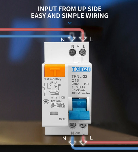

Ik zie soms bij chinese webshops zoals Aliexpress automaten voorbij komen die qua behuizing gelijk zijn aan de "echte" merken zoals bijvoorbeeld deze:
Deze lijkt echt sprekend op die van Merlin Gerin:
Ik weet dat sommige componenten uit China stukken goedkoper zijn omdat ze bijvoorbeeld gerecycled zijn of niet door de kwaliteitscontrole zijn gekomen en dan goedkoper worden doorverkocht maar zou dat hier ook het geval zijn, of zouden ze gewoon dezelfde mallen gebruiken?
Ik heb uit nieuwsgierigheid 1 besteld om te kijken of deze ook goed blijft schakelen op de lange termijn en of de aardlekbeveiliging ook goed werkt, het automaat gedeelte kan ik testen met een transformator. De aardlekfunctie van deze automaten is overigens nog wel van het type AC, ik heb geen idee of deze spanningsafhankelijk is.

Deze lijken helemaal niet op elkaar.

Die in het voorbeeld is een aardlektype AC ( zie het logo achter 230V) en die mag je niet meer gebruiken in een woonhuis, moet een aardlektype A zijn.
Het is ook een automaat met C karateristiek, dat is voor normale groep niet de bedoeling, maar een B karakteristiek automaat.
C is soms nodig bij motoren etc. met zware inschakelstromen.
Typisch weer ali meuk.
Het enige wat hetzelfde lijkt te zijn is de schakellip Blauw en zwart) en de drukknop met symbool T (wit en oranje), als je dan enkel naarde vorm kijkt en iet enkel naar de kleur.
Hoewel het best kan dat Merlin de behuizing en de kunststof onderlenen inkoopt en niet zelf maakt, dan nog zegt dat natuurlijk helemaal niets over wat er binnenin zit.
lijkt mij ook niet echt hetzelfde, en dan nog merlin gerin is er allang niet meer. opgegaan in schneider. tevens is die alamat uit begin jaren 90 nog..
Ik vind ze toch wel sprekend op mekaar lijken hoor. Maar mallen maken kunnen de Chinezen ook wel dus dit zou een kopie kunnen zijn.

Die rechthoekige opening onder de testknop is afwezig.
revado
En de hoogte van de montageklemmen lijkt anders, kijk maar naar de bovenste schroeven.
Een "look alike", dat is alles.
En dit is ook om even aan te denken, boven in, onder uit!

Namaak zal voorkomen, zoals alles wat financieel aantrekkelijk lijkt tegenwoordig wel gebeurd. De getoonde automaten lijken op de foto in detail overigens niet op elkaar, het zullen verschillende fabrikaten zijn.
Mogelijk met de bedoeling oppervlakkig op elkaar te lijken. Maar het is een beetje zoals ook alle auto's nu op elkaar lijken, de mogelijkheden zijn beperkt.

Op 15 juni 2023 08:20:39 schreef revado: En dit is ook om even aan te denken, boven in, onder uit!
In huisinstallaties is omgekeerd het meest gebruikelijke toch? In machines worden automaten en dergelijke vrijwel zonder uitzondering van boven gevoed.
Overigens is de automaat waar het hier mee begon geen namaak. Dat modulair schakelmateriaal op elkaar lijkt is onvermijdelijk. De toepassing bepaalt de vorm volledig.

Het merk TOMZN maakt ook andere dingen voor "in de meterkast". De kwaliteit van aardlekschakelaars en aardlek(automaten) ken ik niet van ze. Ik ken (en heb) wel de relais die je op de DIN-rail kunt klikken en die doen het tot nu toe echt niet beroerder dan die van Eaton. (er zitten er 7 in mijn meterkast).
En ze moeten best werken, garageverlichting op beweginsdetector schakelt minstens 20 keer per dag, x365 is zon 7300 keer per jaar (en dan schat ik het laag in) , en ze zitten er al wat jaartjes zonder enige storing. Er hangen TL balken aan dus de belasting is niet spectaculair maar ook (op een andere) de schappen met meetapparatuur.

Ik heb er zo uit nieuwsgierigheid eens eentje gekocht om mee te experimenteren. De experimenten zijn vroegtijdig afgebroken doordat ik had geprobeerd wat er gebeurt als je de voeding onderaan aansluit. Als je dan op test drukt last de testknop zich vast en wordt testman (toeval?) zijn signature nogmaals bevestigd.
Het zit echt niet zo goed/stevig in elkaar. Als je dan toch Chinees materiaal wil kopen zou ik eerder Tongou aanbevelen; die voelen een stuk solider aan. Of ze effectief 6kA kunnen uitschakelen weet ik niet maar then again, bij een aardlekschakelaar is dat misschien niet ZO belangrijk. Bij een kortsluiting zal de automaat wel afschakelen.
