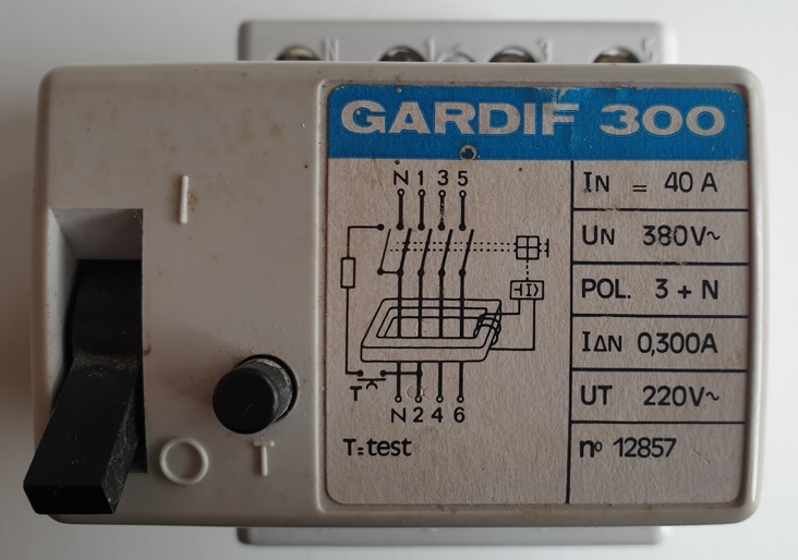

Heeft de tijd eigenlijk veel vat op die dingen? Ik heb recent ergens deze
vervangen omdat het toch een monofase kast was en we de vrijgekomen ruimte wilden gebruiken om er een 30mA naast te zetten. Deze is hoogstwaarschijnlijk ongeveer 45 jaar oud. Ik heb een aardlektester, en de test toonde aan dat die bij een foutstroom van 240mA uitschakelt. Bij een foutstroom van 300mA is de uitschakeltijd ongeveer 20ms. Dat zijn waarden die ik bij een nieuwe ook zie.
Overigens werd in die tijd ook al aan white-labeling gedaan want deze lijkt er verdacht hard op.
https://live.staticflickr.com/6028/6015483014_0a447695f5_z.jpg
Dat is duidelijk een oude siemens inderdaad.
Maar ook die moet je niet meer willen gebruiken, al was het maar omdat het een AC type is.
