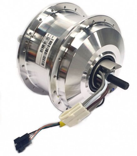

De voorwielmotor van mijn Sparta E-Motion C3 gaf van het één op andere moment een enorme herrie, gekraak en geknal zeg maar.
Fiets opgehangen en bij vrij laten lopen draaide motor prima zonder kabaal. Onder belasting meteen weer mis.
Motor is Sanyo Hub Motor type CMU-9
Met wat moeite de motor los kunnen maken (3 inbus-schroeven los maken aan ene kant van het wiel, vervolgens de andere kant van het wiel waar de draden zitten een tikje geven tegen de as en dan komt de motor uit z'n huis.)
Bleek dat de tandwielen versleten waren. Zowel de 3 tandwielen op de motor zelf als het binnen-tandwiel die aangedreven worden. Alle 3 kunstof. Deze tandwielen blijken nergens meer te koop, zelfs de chinese handelaren zijn gestopt met hun verkoop. Wel wordt er op internet een compleet nieuwe motor op diverse plekken aangeboden als -vervanging- voor de tandwielen. Het blijkt dat dit een ouder type motor is zonder vrijloop. Oftewel stoppen met trappen betekent direct remmen op de motor. Dat fietst niet fijn. Ook kun je niet meer fietsen als de accu leeg is, ook niet fijn. En deze is 36V waarbij mijn motor 24V is, dus hij haalt ook nog maar 18km/u met de nieuwe motor ipv 25km/u.
Uiteindelijk gelukt om de tandwielen over te zetten van de -nieuwe- motor in de bestaande motor en daarmee de fiets weer prima aan de praat kunnen krijgen. Maar bij deze dus een waarschuwing: als je de PANASONIC CMU-9-36SPR VOORWIEL MOTOR koopt als vervanging voor de Sanyo HUB-motor dan kan dit wel, maar heb je dus geen vrijloop meer en is de snelheid flink lager. Wel passen de tandwielen uit de nieuwe Panasonic motor op de Sanyo Hub Motor. Is wel even een flink klusje. En alleen de kunstof tandwielen moet je overzetten, de rest niet!

In mijn geval gaat het om een 36V fiets (Sparta C3 met goede accu) waarvan het voorwiel en voorvork door een aanrijding zijn gebroken.
Ik heb een donorfiets kunnen bemachtigen met een goed voorwiel en goede voorvork. De fiets zelf is echter in een stuk mindere conditie dan mijn oude en er zit een Sanyo motor in (volgens mij 24V), nu wil ik dit wiel + vork in mijn oude fiets zetten.
Ik heb eventueel het goedwerkende (36V) binnenwerk van mijn oude fiets nog

Drie Vier dikke draden (en een reeks dunnere) geven mij aan dat dit waarschijnlijk een BLDC motor is zonder interne aansturing. Wat die aansturing met de verandering van motor doet is niet op basis van dit beeld te zeggen. Het onderscheid tussen aansturingen die gewoon schalen met voedingsspanning en die dat niet doen is hier helemaal niet te zien, en deze informatie is zo ver ik kan zien ook nergens in dit topic genoemd.

Heb je het tegen mij? Ik heb hier een BLDC motor. Waarschijnlijk 36V (Met 0.65 Ohm spoelweerstand zijn de verliezen absurd als ie 10A bij 24V moet volhouden). Als er elektronica in gezeten heeft, dan heb ik die er lang geleden uit gesloopt.
Hij heeft een lengte-breedte verhouding zoals degene in jou foto. Ik vermoed dat die in jou foto een overbrenging heeft, deze hier is "direct drive": Als je 20km/u fietst, dan is dat 5.5m/s, dus je wiel doet ongeveer 2.5 omwentelingen per seconde, oftewel 150RPM. Dan draait deze motor hier dus ook 150RPM.
m.i. kan deze motor rond de 2.5kW doen bij 300V en 1500 RPM. Maar ik heb geen BLDC controller die dat aankan.
