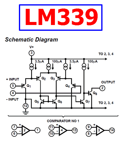

Pas op, de LM339 is daadwerkelijk een comparator, deze hebben gewoonlijk een open collector uitgang, zo ook de 339. Dan is er dus een pull up nodig.
Of pak een LM324 of soortgelijks, een opamp die ook als comparator kan werken.
Dank voor de tip, ik had begrepen dat de LM339 zowel hoog als laag kon schakelen!

Het is al gezegd dat comperators anders zijn de gewone opamp. De uitgang kan niet leveren. Een opamp is eigenlijk een comperator met een eindversterker. Daardoor is een opamp trager maar kan wel grotere stromen leveren.
Hier het schema van de LM741 een zeer oude bekende als het goed is:
De ingangen worden hier gevormd door verschilversterker Q1 en Q2 ondersteunt door het nodige aan stroombronnen. Q14 en Q20 vormen een power eindversterker die een stroom kan leveren aan een belasting. De andere transistoren zijn ook weer spannings en stroombronnen en zorgen ook voor een stukje spannings versterking. De versterking van een opamp moet immers zo hoog mogelijk zijn. Maar dit zorgt wel weer voor een zekere traagheid.
Het schema van een 339 comperator:
De ingangsverschil versterker wordt hier gerealiseerd door Q1 t/m Q4. Om een hoge versterking te realiseren is hier een soort van darlington achtige constructie gebruikt. Ook hier weer ondersteunt door de nodige stroombronnen. De eindversterker wordt hier gevormd door een enkele transistor Q8. Deze transistor heeft geen collector weerstand en kan maar weinig stroom aan. De afwezigheid van de collectorweerstand geeft de ontwerper meer vrijheid om zelf iets daarvoor te gebruiken. De hele schakeling zal hierdoor snel kunnen reageren.
Klopt. De uitgang van de LM339 kan max 16 mA leveren.
Maar aangezien er mosfets worden aangestuurd gaat er helemaal geen stroom lopen, mosfets zijn spanningsgestuurd, er loopt hooguit een paar nA, eventuele korte stroompieken veroorzaakt door de condensatorwerking worden opgevangen door de gateweerstanden.
Zoals hierboven ook al even aangegeven heb ik juist met opzet gekozen voor een echte comparator, omdat deze daar voor gemaakt is. Hij geeft op de uitgang alleen hoog of laag, afhankelijk van de ingangen, dat leek me ideaal.
In het ontwerp van de TS is hier niet echt rekening mee gehouden. Waarschijnlijk werkt de schakeling daardoor niet (goed).
Dat is inderdaad een foutje, ik had werkelijk begrepen uit diverse documentatie dat de uitgang zowel hoog als laag kon schakelen, maar dat blijkt idd niet het geval, pull-up weerstanden worden toegevoegd.
