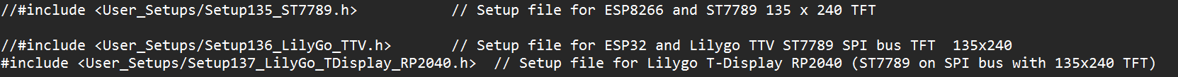

Blijkbaar moet je in de volgende library file nog een aanpassing doen (commentaar //Select verwijderen bij deze regel):
include <TFT_eSPI.h> //Select #include <User_Setups/Setup135_ST7789.h> // Setup file for ESP8266 and ST7789 135 x 240 TFT

In de directory /Documenten/Arduino/Libraries/TFT_eSPI de file User_Setup_Select.h
Volgens mij moet je voor een RP2040 toch echt Setup137 hebben en niet Setup135, want die is voor ESP8266.

Heb hier toevallig ook zo'n board liggen, gewoon op de plank en
niet in het halfronde archief ofzo, het display werkt zonder problemen.
Ik gebruik TFT_eSPI 2.5.0 en voor zover ik kan zien heb ik alleen
de volgende aanpassingen gedaan:
in file User_Setup_Select.h:
line 30 : //#include <User_Setup.h>
line 117: #include<User_Setups/Setup137_LilyGo_TDisplay_RP2040.h>
Dus inderdaad Setup137 en niet Setup135 zoals hierboven ook al is opgemerkt!
Bij het compileren krijg ik warnings over een missende TOUCH_CS pin,
dat klopt natuurlijk en is verder geen probleem.
Misschien helpt dit een beetje...

Jw opmerking heeft geholpen, maar ik heb nog niet alles zeker in mijn hoofd zitten.
Ik had de regels al gevonden die je aangaf maar het gaf me zekerheid nog wat meer te experimenteren.
Het makkelijkste om ondanks de error codes toch iets te proberen was de tekst "Bat Voltage" aan te passen naar wat onzin...
En dat werkte!

Warnings wel, die kun je wegwerken door in User_Setup_Select.h de regel #include <User_Setup.h> uit te commentarieren.
Deze moet weg omdat we Setup137_LilyGo_TDisplay_RP2040.h willen gebruiken.
Is bij mij regel 30, even // er voor zetten en klaar is Blackdog.
