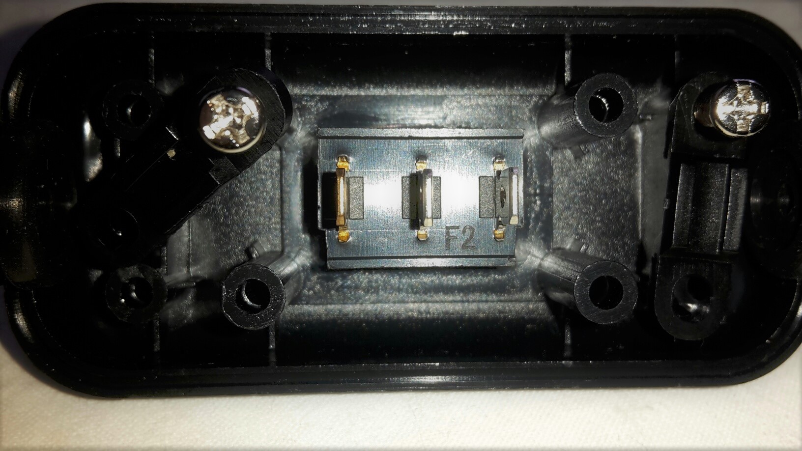

Vast wel iemand die dit soort schakelaar kent...zie bijlagen
Ik meende een simpele aan/uit snoerschakelaar te hebben voor bijvoorbeeld een schemerlampje.
Maar...is deze daarvoor wel bruikbaar en hoe monteer ik dan de twee draadjes (blauw/bruin)??
Deze schakelaar heeft dus drie rechte vaste pennetjes met daarin een gaatje...sorry dat ik het zo "simpel" omschrijf
Dit is een omschakelaar: één van de pennen wordt met de tweede óf met de derde verbonden, afhankelijk van de stand.

ik zie precies 2 grijze lippen en een goudkleurige??? dan kan het goed zijn dat er maar 1 schakelpunt is, en de goudkleurige voor het lampje
de 2 grijze zijn dan het schakelgedeelte.

Aan de opdruk en uitvoering van de schakelaar te zien is het een schakelaar met een controlelampje.
Veilige methode om te proberen is alleen de bruine draad van je snoer te onderbreken en die op twee aansluitingen van de schakelaar aan te sluiten.
De blauwe draad gaat (voorlopig nog) ononderbroken naar de lamp.
De gelijk gekleurde contacten van de schakelaar zijn zoals eerder al genoemd de beste kandidaten voor het schakelcontact.
Werkt de schakelaar en de aangesloten lamp dan zit je al goed wat betreft de schakelaarfunctie. Zoniet de aansluitingen wisselen op de schakelaar.
Moet het controlelampje ook werken dan kun je het derde contact van de schakelaar verbinden met een aftakking op de blauwe draad van het snoer.
Het is handig om het controlelampje ook te laten branden als de schakelaar uit staat (makkelijker terug te vinden in het donker). Schakelt het controlelampje mee met de schakelaar dan alleen de eerder gevonden schakelcontacten omwisselen (dus die met de bruine draden).
Solderen is af te raden omdat het plastic van de schakelaar makkelijk kan smelten en de contacten los kunnen raken.

De blauwe en indien aanwezig de geelgroene draad lopen gewoon door. De bruine wordt doorgeknipt en bevestigd aan de schakelaar lipjes, Volgens de tekening wordt de goudkleurige aansluiting niet gebruikt. De twee bruine draadjes sluit je aan op de niet goudklerige lipjes. Maakt niets uit welke draad op welke lip.
Als er een lampje in de schakelaar zit, zal dat niet werken. Wil je dat wel, dan komt de blauwe draad ook in beeld en kun je foutjes maken. Je zal dan ook eerst uit moeten zoeken hoe het lampje is aangesloten. dDe positie van de twee bruine draadjes is dan ook niet meer willekeurig.

KGE: DANK! Zo gedaan en t lampje brandt! Wonderlijk en gelukkig zonder pats.
Het controlelampje laat ik maar....aftakking?? Geen idee hoe te maken...
Groet
OPTOdesign
Op 25 augustus 2023 16:42:00 schreef dijkkat:
Je knipt ook de blauwe draad door en soldeert beide uiteinden aan de lip van het controlelampje. Zo blijft de verbinding 'blauw' in takt, maar is er ook connectie met het controlelampje.
Vervolgens is het wel afwachten of het controlelampje altijd brand (het controlelampje heeft verbinding met de stekker) of brand als de lamp aan is (verbinding met de lamp). Als je het resultaat wilt omwisselen, moeten de andere twee draden omgewisseld worden (de bruine draden, één komt van de stekker, de ander gaat naar de lamp). Dus of dat echt een meerwaarde is? De keuze is aan jou.

Vergeet het maar. Als er een lampje inzit is het vrijwel zeker een "koffiezetterschakelaar". Om het lampje te laten branden is een nul nodig, die je dus niet op de verkeerde aansluiting moet zetten...
Op de schakelaar zelf staan aanduidingen bij de aansluitingen als het goed is.
