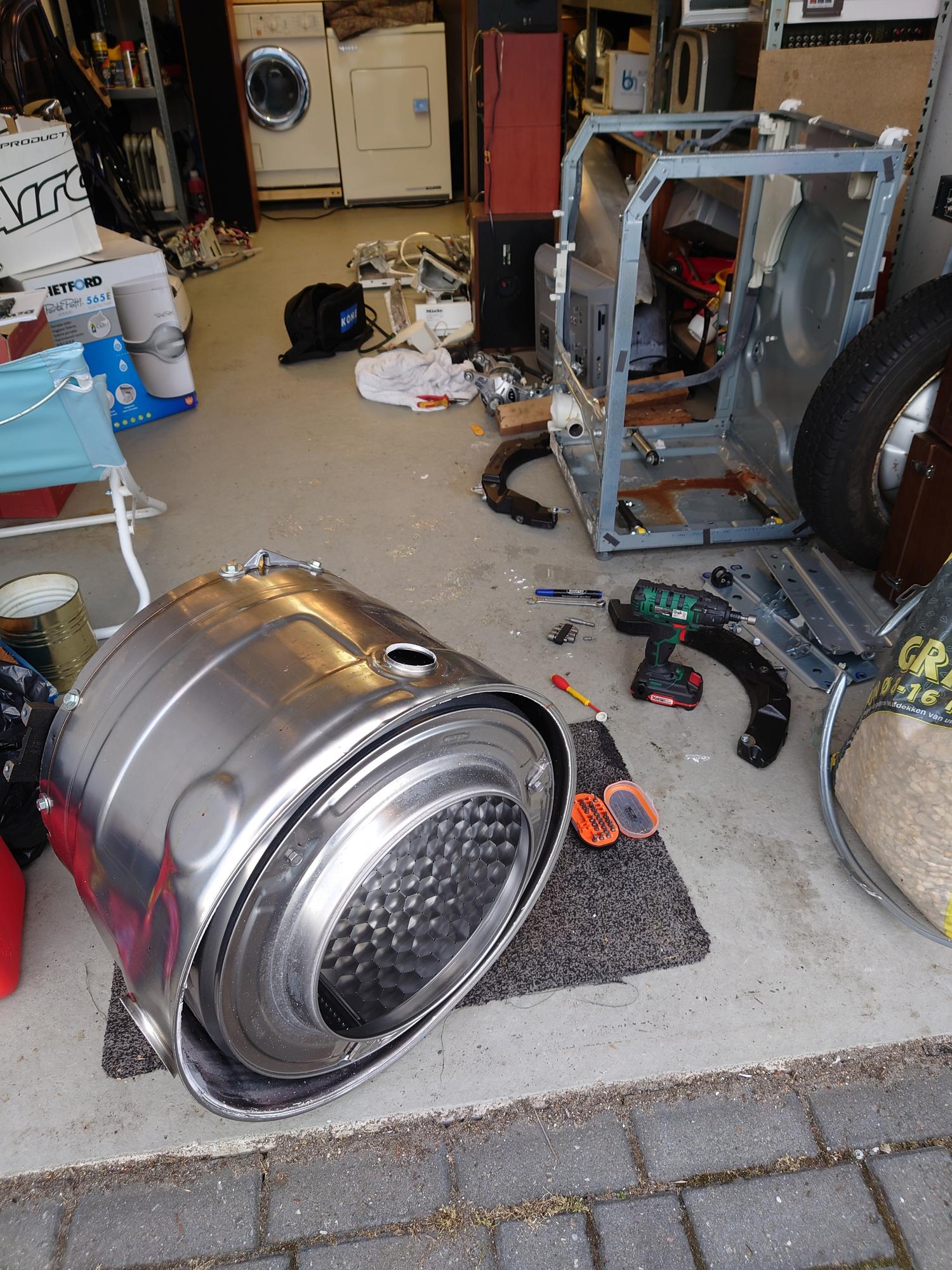

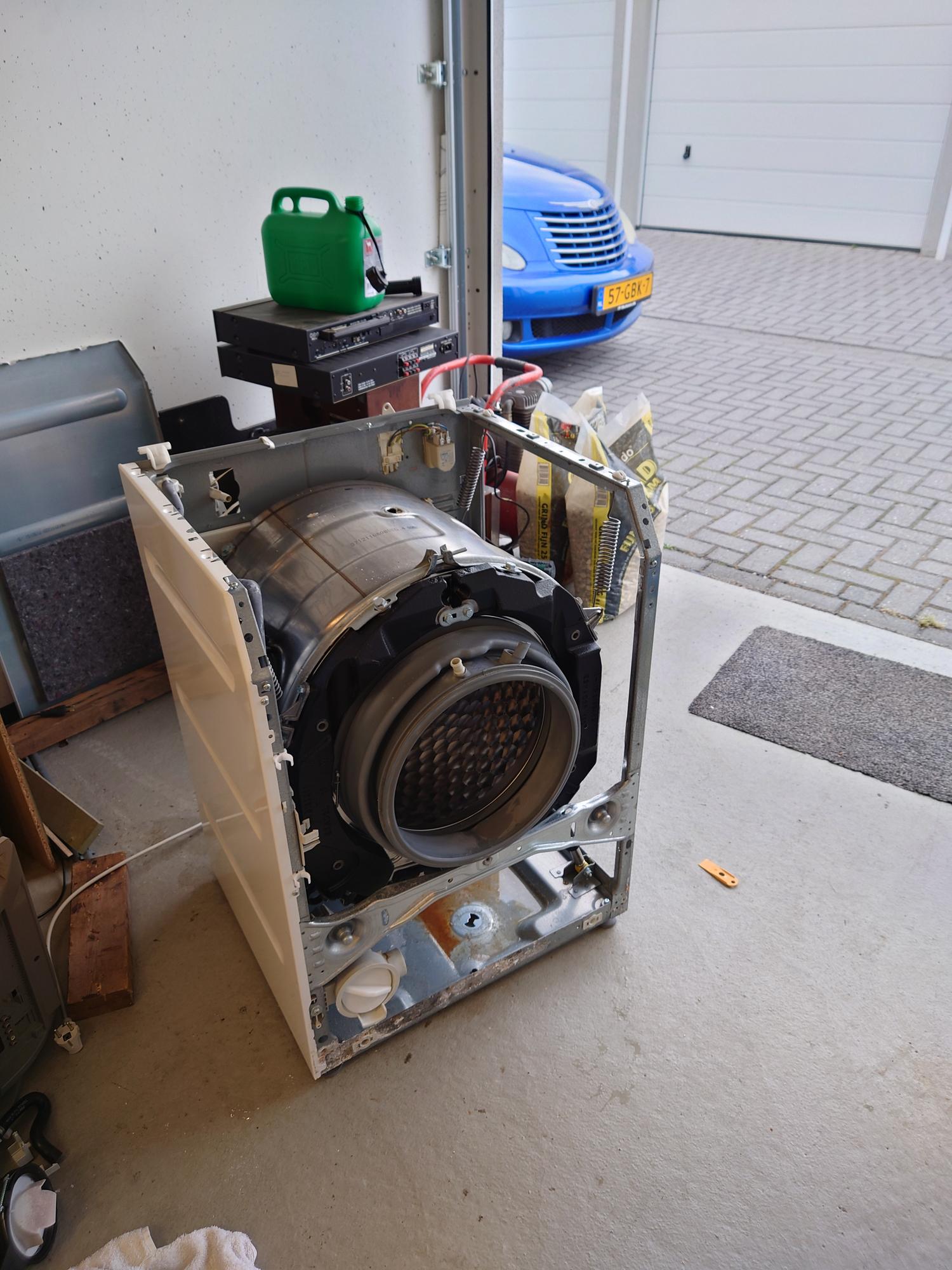

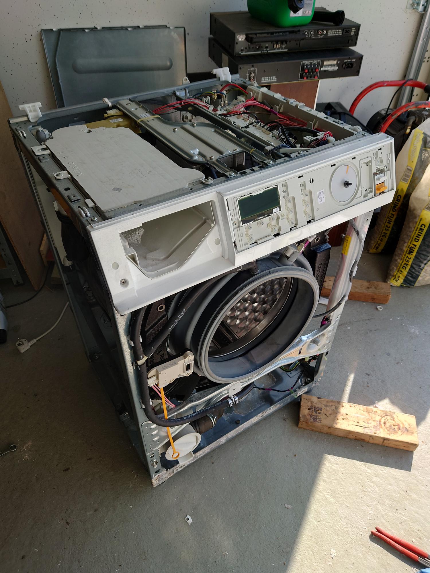

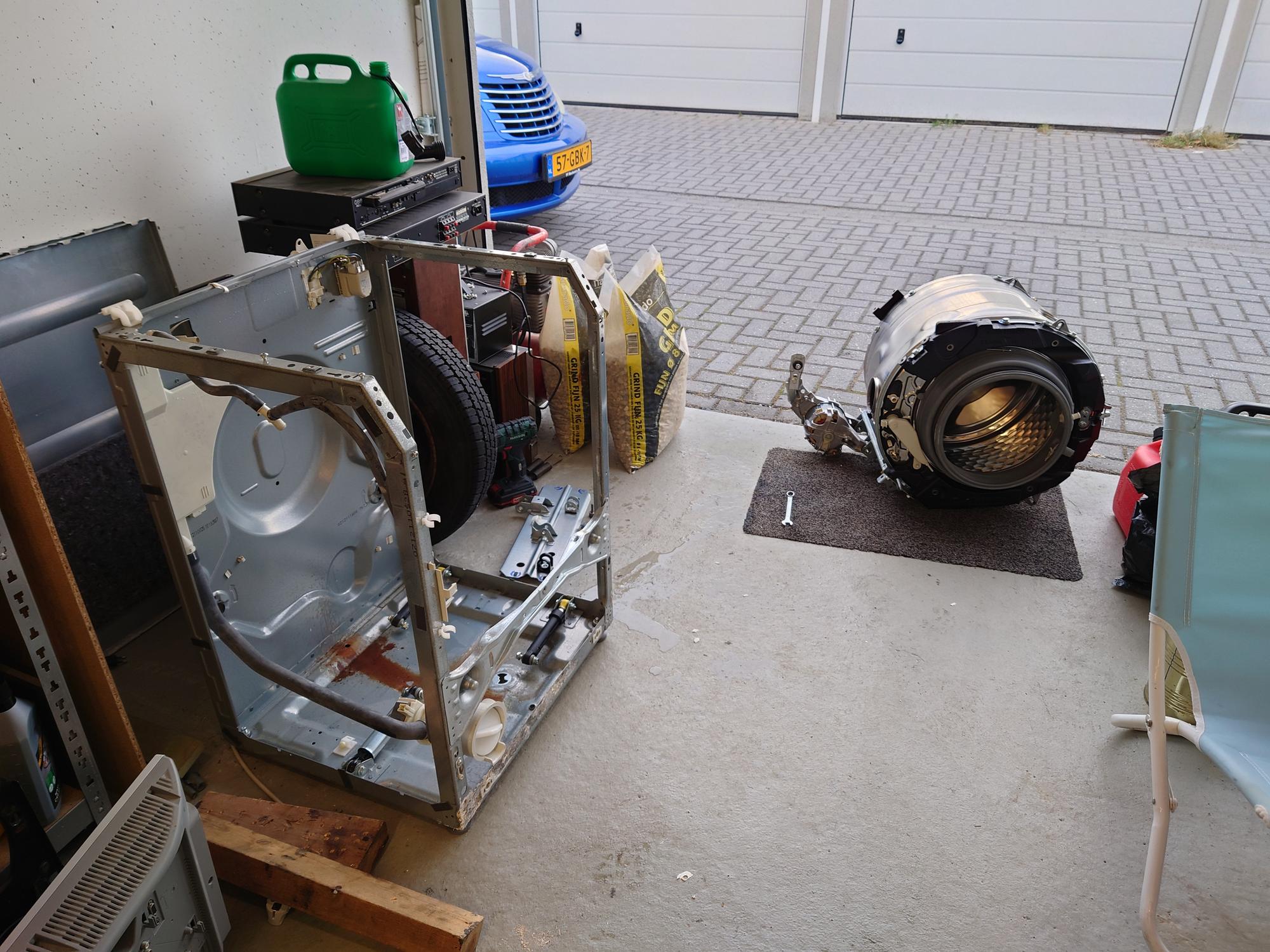

Onderstaande de demontage van de behuizing. Nadat alle slangen en de gehele kabelboom + besturing eruit waren, kon de machine op zijn kant. Trommel ondersteund met houten balkjes. Daarna kon ik de ophangveren losmaken en de gehele trommel via de bovenzijde eruit schuiven.
Even een kleine waarschuwing voor degene die dit ooit zelf gaat doen.
Diverse metalen randen in de machine zijn scherp. Let erop dat je je niet snijd.
De trommel hangt aan zijn contragewichten, maak dus nooit zomaar de veren of de gewichten los.
Alle bouten van de contragewichten/lagerkruis en de dwarsbalken onder de trommel bij de schokbrekers, zijn voorzien van sleuven om te verstellen. Ik markeer deze altijd met een stift voordat ik ze los maak zodat de machine weer precies in elkaar gezet kan worden.

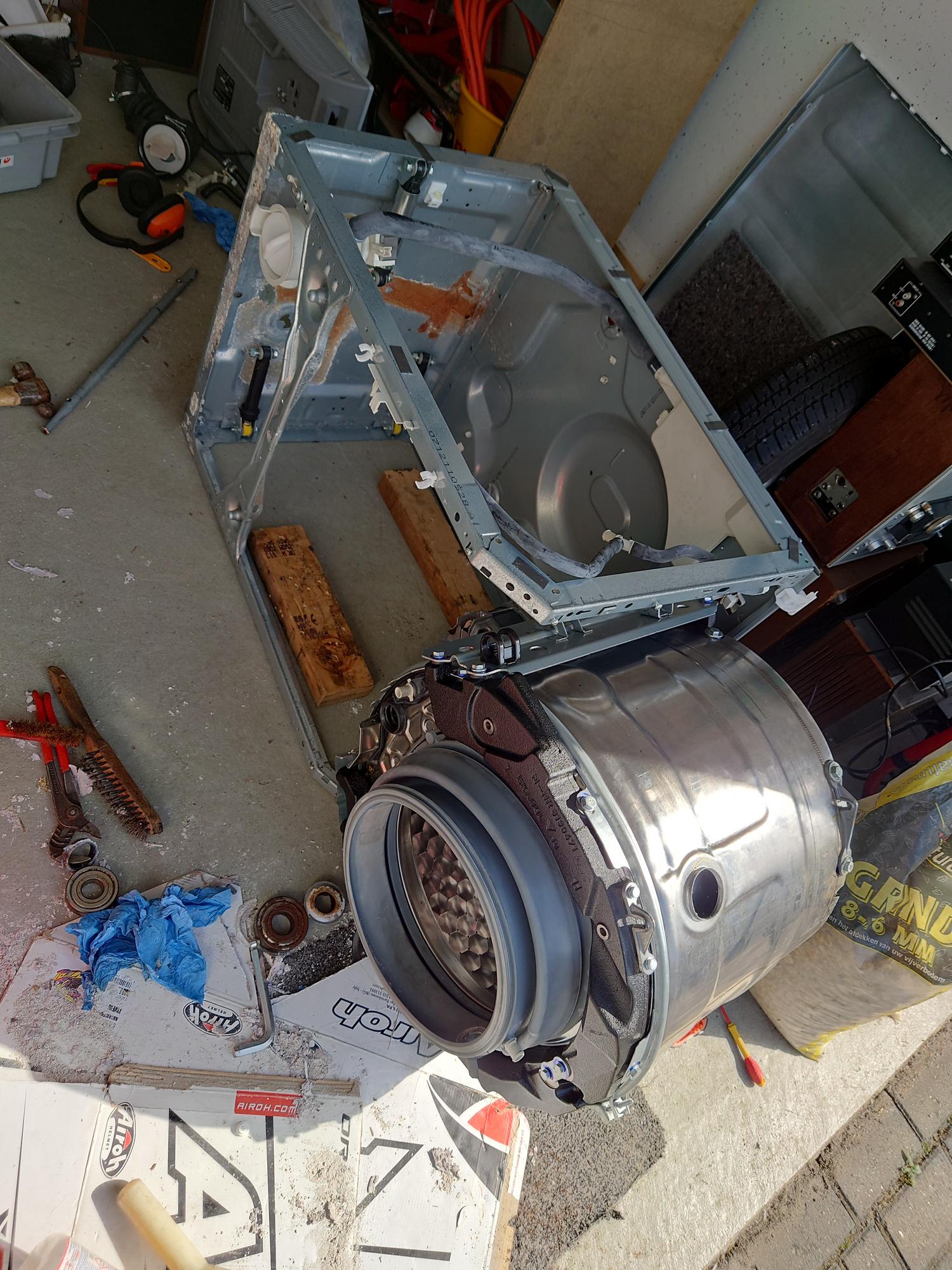

Deel 2, teveel foto's in 1 bericht.
Kuip gedemonteerd, daarna de trommel voorlangs eruit slaan. Dit was het zwaarste klusje vanwege roest, maar het is gelukt.

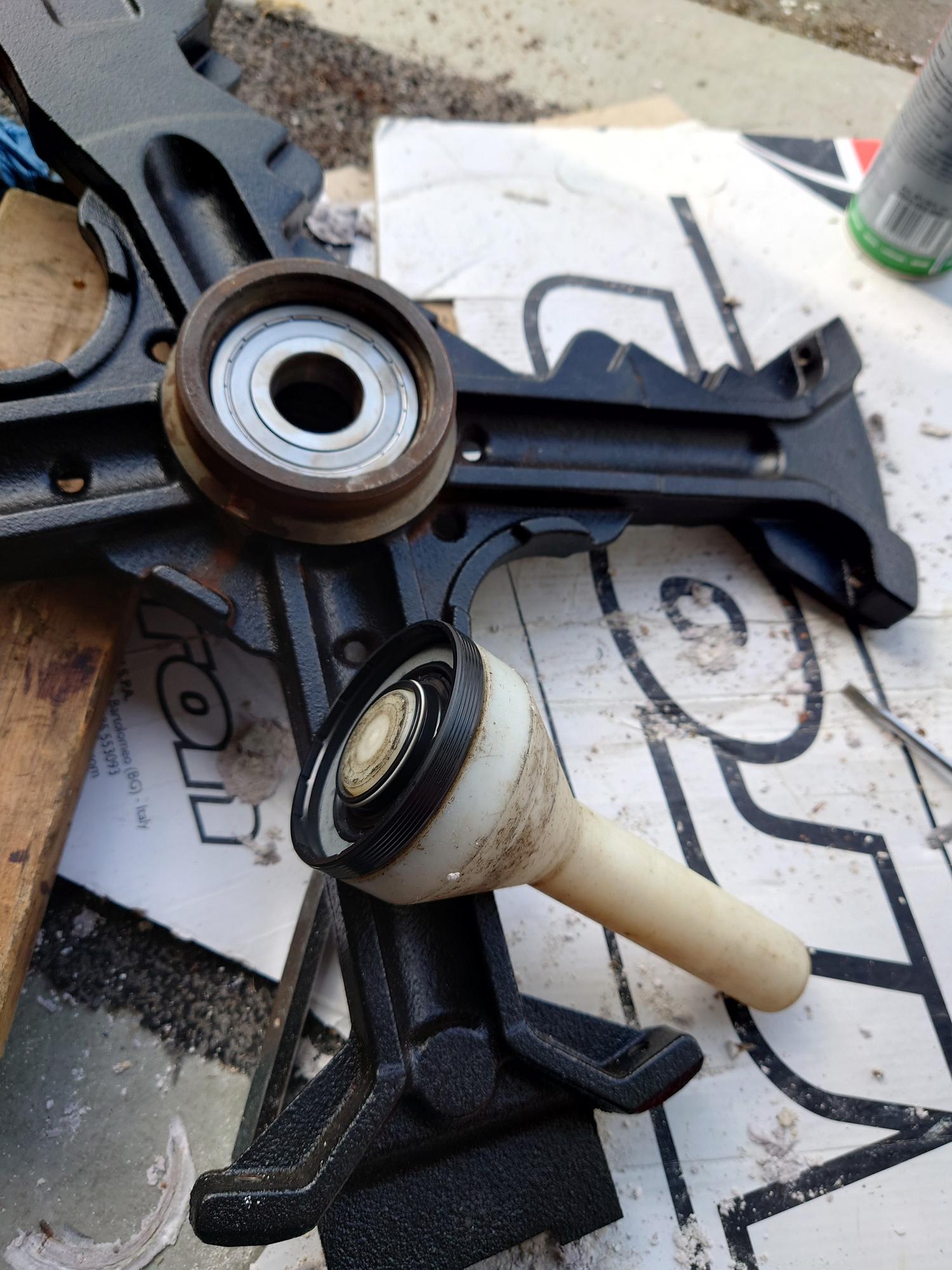

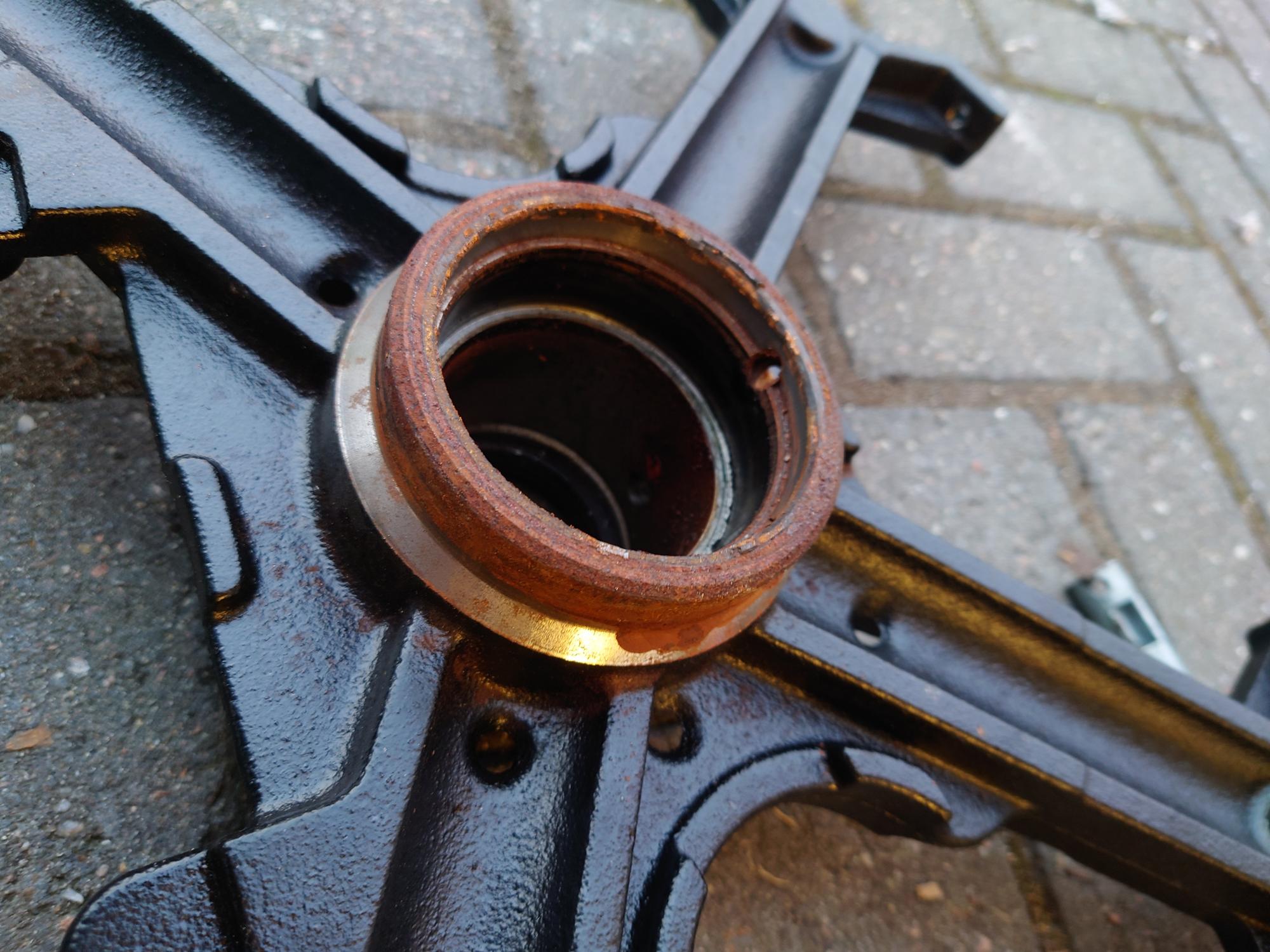

Daarna het trommelkruis schoongemaakt. Dit kwam er heel erg netjes onder vandaan en kan nog jaren mee.
Vervolgens de lagers uit het huis. Ik had geen passende trekker voor het grijpen maar met een hamer en een oude transportbeugel kon ik ze eruit slaan.

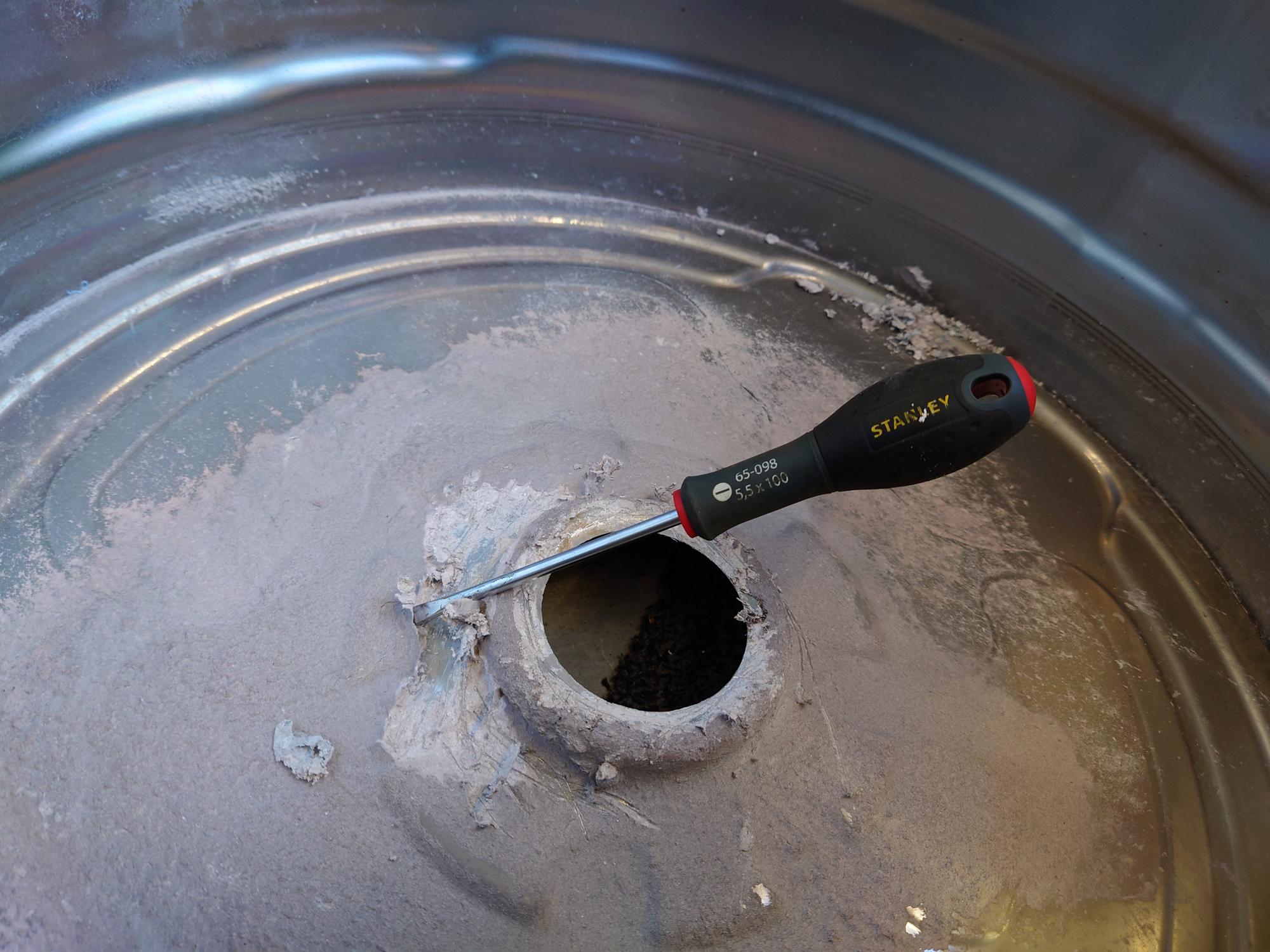

De schroevendraaier blijft hangen in de koek van wasmiddel. Duidelijk te zien hoe belangrijk juist doseren is.

Mooi. Wat is het plan om de lagers en asdichting (borage) terug gemonteerd te krijgen? Heb je iets liggen om ervoor te zorgen dat enkel de buitenrand vd lager druk krijgt? Ik heb daarvoor oude lager buitenringen liggen die wat afgeslepen zijn om inklemming te voorkomen. Komen er nog foto's vh verdere verloop? Ga je de huls op de as vernieuwen?
Verder plan is er nog niet. Lagers krijg ik er normaliter wel voorzichtig ingetikt, geen idee of dat bij zo'n wasmachine ook lukt.
Wbt die huls, bedoel je dat platte schijfje tegen het kruis aan? Die zag er volgens mij goed uit dus of dat nodig is?
Ik ga straks de onderdelentekening eens bekijken en spul bestellen. Uiteraard maak ik foto's.

Ik bedoel de ronde ring waar de asdichting over draait. Die zit normaal bij de lager set. Tis te zeggen. Vroeger toch
Als die groefvrij en beschadiging vrij is kan je het mss nog zo laten en enkel de rest vervangen.
Ik heb hem besteld als set, de lagers bestel ik even ergens anders.

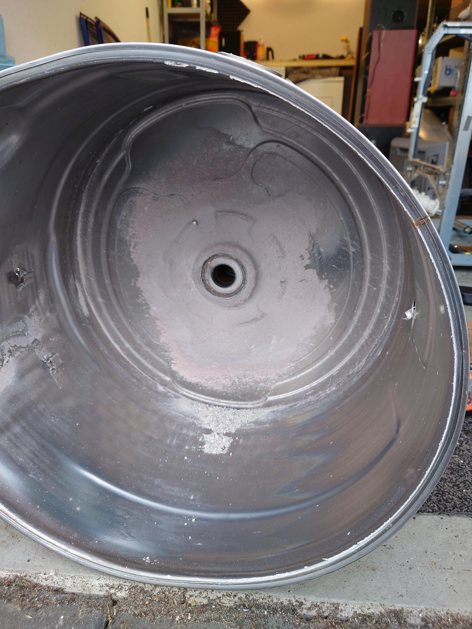

Op 24 juli 2023 08:48:07 schreef Sine:
Er staat in ieder geval interessante flora op het trommelkruis.
Niks levendigs helaas. Het is een keiharde koek waspoeder welke ik met een schroevendraaier en hamer los kon tikken. Hierna heb ik er dasty op gespoten en vervolgens afgespoeld. Niet alles is eraf maar het is even prima zo.
Zo trof ik hem aan. Geen spoortje corrosie, enkel zeep.

Trommelkruis is nog zeker herbruikbaar, met poeder gewassen altijd??

Ik heb inmiddels het originele dichtingssetje binnen. Inclusief het juiste vet. Vanavond eens knutselen
Nieuwe lagers erin en met een keerring tool de nieuwe keering en trommeldichting erop.

Ik wist het ook niet. Reed al jaren met het ding rond in de gereedschapskist, niet wetende waarvoor. Zo lag er ook een stalen pijp. Die is om de metalen ring op de as te duwen..
