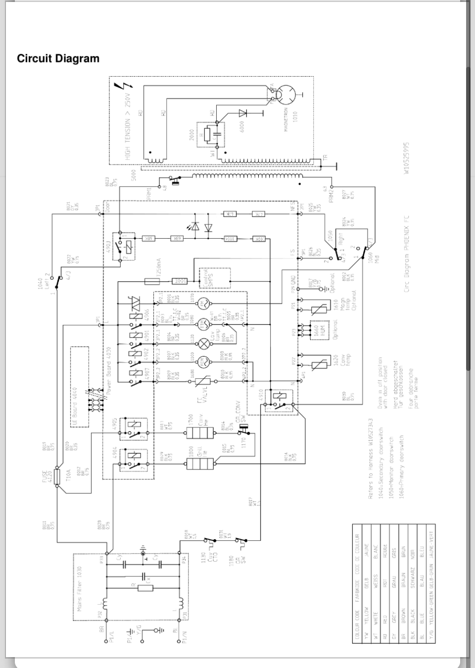

@peerkes. Kun je het juiste model mededelen? Een nr dat begint met 85....
Op het schema van een random 820 zie ik helaas geen stroomloos deurcontact zitten.

Oven model: 858784001901
Ik kwam erachter dat de oven de melding "Deur" geeft als hij warm is.
Als hij dat niet is wil hij niet starten dan blijft "Druk op start" in de display.
Vandaag even open gemaakt en de deur contacten (3 stuks) schoongemaakt.
Daarna een paar keer getest wanneer hij het de ene keer wel deed en de andere keer niet. Toen ontdekte ik dat het te maken had met hoe de stekker in het stopcontact zit. Dus als de fasen verkeerd zitten werkt het niet.
Nu vraag ik me af of dit in de oven zit of in mijn elektriciteit netwerk.
