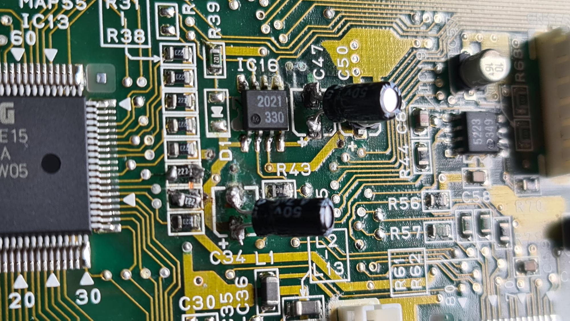

Wie uit omgeving Breda kan mij helpen met het fijn solderen van een oude Korg x3 synthesizer. Ik heb het geprobeerd met een normale soldeerbout, maar is niet te doen. Ik heb ook geen ervaring met fijn (smd)soldeerwerk.
Volgens mij is het te doen, en dan is er weer een Korg x3 waar op gespeeld kan worden.
Groeten, Sander

1 pad is compleet verdewenen, 1 pad is eraf. Dit is niet eenvoudig te solderen; print is zwaar beschadigd....
dit wordt nodig patchwerk om weer iets bruikbaars te maken.

Ja helaas hebben de condensatoren goed gelekt.
Maar uiteindelijk zijn het maar 2 of 3 omleggingen, dus ik dacht nog wel te doen door iemand met ervaring.
Maar het is wel twijfelachtig wat de staat van de andere componenten is.
Ik heb mijn verzoek in "vraag en aanbod geplaatst".
Vervangende printplaat is niet te vinden, dus maken is enige optie.
Als je TH elco's erop zet, doe er een kwakje kit of hotglue achter om te fixeren.
Zo los geeft bij bewegen van het apparaat continu stress op de smd pads...
Door iemand laten vervangen is het beste inderdaad: als je zo zelf doorgaat wordt de boel alleen maar slechter en komen er juist fouten bij.
Pads die loskomen op een moderne FR4 print is onnodig, zeker met zulke (voor hedendaagse smd techniek) vrij 'lompe' onderdelen.
Ik zie ook zwart geoxideerde sporen vanaf die weggerotte weerstand. Ik zou ook alle vias testen en onder alle ICs vlak bij zo'n gelekte elco kijken. Zo te zien mist er ook een diode. Die TH elcos hebben koude solderingen.
Dit is veel meer werk dan even vast solderen. Ik doe dat soort restauratie werk commercieel en het is meestal meer werk dan het lijkt (Maar ik doe geen synths).
Ik zie alleen niet wat je bedoeld dat er een diode zou missen.
De printplaat was niet aan gewerkt voor mijn geknutsel, dus ik verwacht niet dat er onderdelen missen. Diode heb ik iig niet verwijderd.
D1 boven die opamp (IC16). Maar dan zal die wel wegbezuinigd zijn. Lege plaatsen komen wel vaker voor. Leek alleen op de foto of er wat veel soldeer zat voor een lege plaats.

Helaas een bekend probleem bij de X3, ik heb er de afgelopen jaren al meerdere onder handen gehad. Ze hebben dezelfde elco's als de Super Nintendo's uit die tijd die ook massaal sterven aan lekkend elektrolyt.
Zelf zit ik vlak boven Breda maar ik zie dat je al voorzien bent van hulp.
De diode zie je overigens bij de ene X3 wel en bij de andere X3 weer niet gemonteerd. Daar hoef je je geen zorgen over te maken. Wel is er forse schade aan de print als ik het zo zie.
