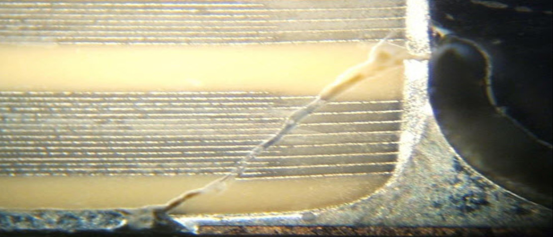

Op mijn werk heb ik afgelopen week een complete productiereeks gered met exact dat probleem: MLCCs in sluiting. Printen kwamen net van de produktielijn af en hadden een sluiting op een van de 12 spanningsnetten.
Nu nog uitvinden waarom precies die condensator (op alle printen dezelfde) in sluiting lag, er zitten er een stuk of 50 op...

Op 6 augustus 2023 07:15:12 schreef fatbeard:
Mechanische stress is het meest waarschijnlijk. Buiging is funest.
Print gebogen of verkeerd opgepakt e.d.

Op 6 augustus 2023 11:11:41 schreef KGE:
Zo maken MLCC condensatoren sluiting wanneer ze mechanische stress ondervonden hebben:
Prachtig duidelijke foto. Het is dus mechanische stress, waardoor ze breken, en de ‘lagen’ van de MLCC tegen elkaar aan komen op plekken waar dat niet de bedoeling was.
Niet helemaal ‘spontaan’ maar alsnog goed om te weten. Ik zou van een ‘gebroken’ condensator capaciteitsafname verwachten, en misschien helemaal open, maar kort kan dus ook.
Bij een afstandsbediening kan ik me die stress wel begrijpen, maar andere apparaten gebeurt dit ook.. Zit ook in type condensator..
