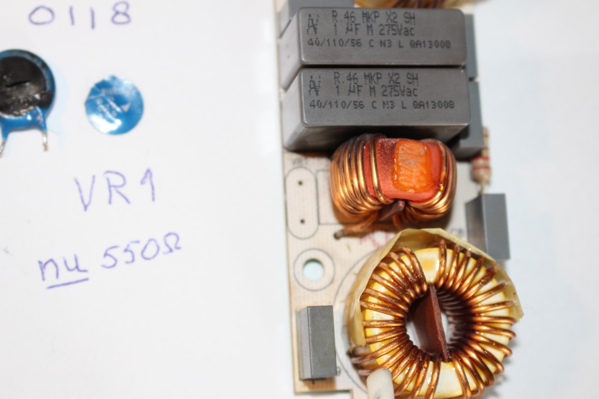

Ik heb eeb Bosch inductie kookplaat die defect geraakt is (tezamen met veel andere apparatuur) door 400V op het 230 V net. foutje van de energiemaatschappij. Dit even als achtergrond info.
Het apparaat heeft de 16A zekeringsautomaat doorgeslagen, en is sindsdien niet meer aan het net geweest.

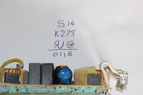

Ik heb hem nu geopend, want ik verwachtte zwarte vlekken, en idd, vond er al snel 1 op de print waarop de 230V aansluiting zit. Via 2 gewonden spoelen op dezelfde kern kwam ik het volgende onderdeel tegen, wat op de printplaat is gemerkt met "VR1" ; ik weet niet wat dit is of doet, maar momenteel heeft hij een gemeten weerstand van 550 Ohm, en is op de print verbonden geweest met N en L1 (via die 2 spoelen).De ingaande draden zijn te zien op foto 1 en 2, rechts. Ik denk dat mijn foto's aardig gelukt zijn; ik heb VR1 van de print af gesoldeerd om de printplaat schoon te maken met spiritus, om te kunnen lezen wat de tekst voor dit onderdeel is op de print.
Kunnen julie aangeven wat dit precies is, en wat de waarden van dit onderdeel zijn?
Ik heb nu geen sluiting meer tussen de N en L en hoop dat dit het enige defecte onderdeel is.

Het is een overspanningsbeveiliging. Hij wordt laagohmig bij een te hoge spanning (>275V).
Het apparaat kan zonder deze varistor gewoon werken, maar is dan kwetsbaarder.
Dus hij heeft gewoon zijn werk gedaan, door de zekering op te blazen! ?
Dat betekent dan ook dat hij zonder die beveiliging wel weer zou moeten werken? Als dat zo is, dan ga ik dat eerst proberen, en dan zeker zo'n varistor bestellen en in-solderen.

Ja, ben weer terug, ding zit in elkaar en werkt!

Maar uit de spec.list kan ik dat nummer niet terugvinden, maar geeft dacht ik wel aan dat dit een 275V~ type is:
https://www.vanallesenmeer.nl/Varistor-VDR-S14K275
Dus dan weet ik ook de steek niet van wat zij sturen, is ook niet echt belangrijk, want in de hoogte is er voldoende ruimte om wat langere poten te houden. Overigens meet ik 9 mm, zal wel 10 zijn op de print, maar die zit nu weer ver weggestopt in de plaat.

Dat is toch dezelfde? (Steek voor een S14 is vast)
Een S14k275 heeft een diameter van 14mm...

Ik had niet verder naar dat nr gekeken, en verwachtte ook niet dat de diameter in het onderdeelnummer aanwezig zou zijn, maar idd, hij is 14 mm, die opgeblazen type van mij.
