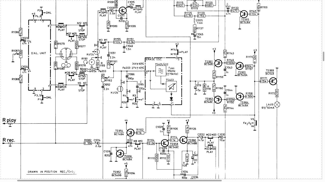

Is er iemand die ervaring heeft met het onderhoud/herstel van een Philips Konzertmeister 953 (22RH953) uit 1976? Een paar jaar geleden had ik deze machine al eens gedeeltelijk opengehaald, schoongemaakt en de platenspeler weer gangbaar gemaakt. De cassetterecorder heb ik toen niet onderhanden genomen (behalve een nieuwe aandrijfsnaar erop gelegd) wegens 'geen prioriteit' en/of te lastig.
Maar zojuist wil ik een cassettebandje opnemen en blijkt de wiskop er niet in te slagen om Jantje Smit en Marianne Weber voldoende te onderdrukken om niet door m'n nieuwe opname heen te klinken. Sowieso ben ik al niet zo'n liefhebber van het genre....
Vermoedelijk moet de wis-oscillator dus nagekeken worden en/of de wiskop schoongemaakt worden.
Deze cassetterecorder heeft geen onderhoud gehad sinds 1976 dus de afspeelkop kan ongetwijfeld ook wel een reinigingsbeurt en demagnetisatie gebruiken en een druppeltje olie her en der. Afspelen doet hij verder wel redelijk, K3 staat nu vrolijk uit de luidsprekers te blèren, alhoewel met ietwat weinig hoge tonen.

Elke van zulke apparaten (ik bedoel elke cassette recorder uit die tijd) heeft een mechanische opname/weergave (O/W) schakelaar met twintig of dertig schuifcontacten. Deze moet o.a. in de opnamestand de wis-oscillator (of gewoon de stroom) op de wiskop zetten. Die schakelaar moet geheid uit elkaar en schoongemaakt worden.
Ik adviseer die schakelaar er uit te solderen en op een doek (i.v.m. de kleine onderdelen) uit elkaar te halen. Het is een heel lang ding die je zo herkent.
Is ook altijd goed dat de andere contacten schoon worden, na zo'n tijd hapert er waarschijnlijk meer, in het signaal ook.
Contactspray kan natuurlijk, maar dan wel schone, of erna goed spoelen. Bij het schoonmaken/spoelen je vinger in het cassettegat steken aan de rechter achterkant om de opnameblokkering op te heffen (klein palletje) dan kan je met je andere hand de opname-knop tig keer indrukken. (Dit kan je ook vooraf even proberen zonder spray om te horen of het dan beter contact maakt om Jantje de mond te snoeren)

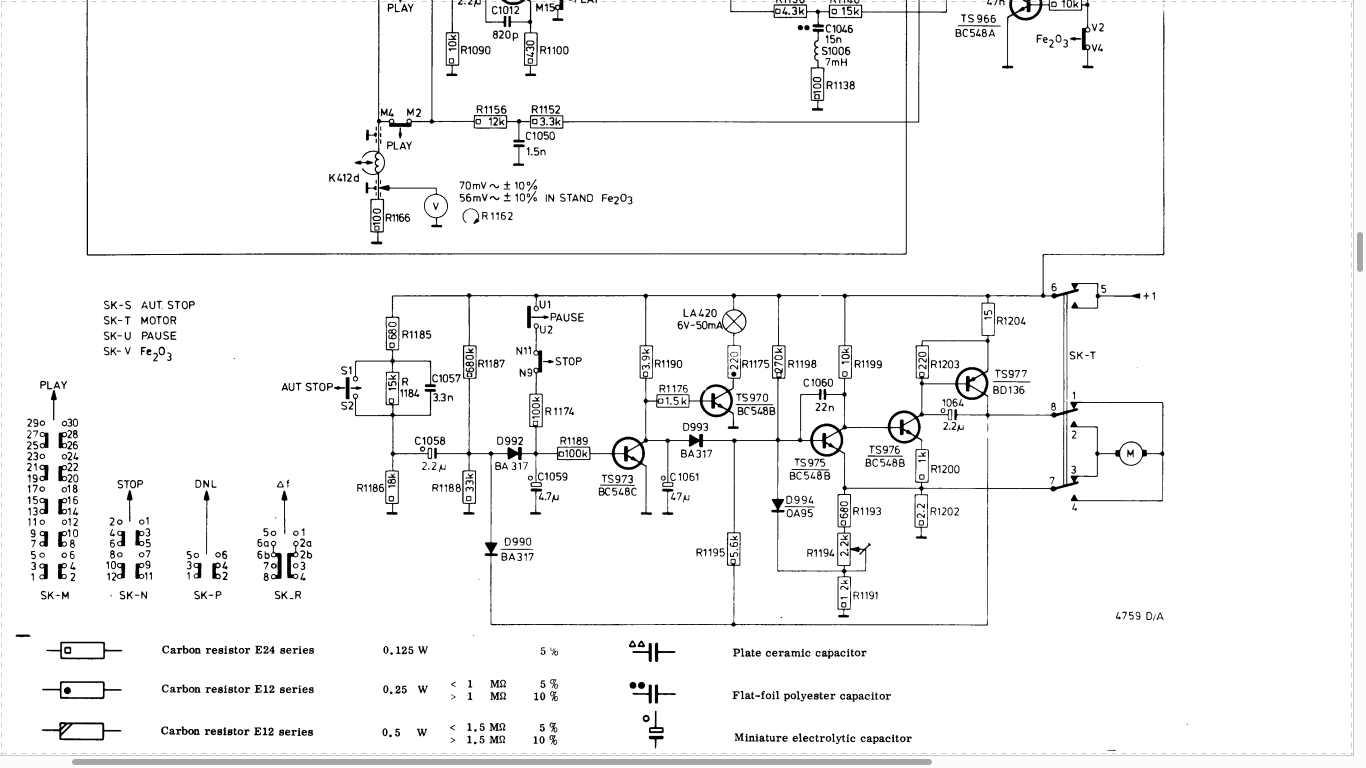

Erik, na het posten van de schema's in bijlage begon ik een beetje te vermoeden dat het misschien in schakelaar-M zit (contacten 14-16), waardoor de wis-oscillator geen spanning krijgt. Maar over de reparatie maak ik me geen zorgen, of het nu in de electronica of de schakelaar zit, dat krijg ik wel in orde. M'n probleem is nu vooral hoe ik fysiek toegang krijg....
En hoe ik ook zoek, ik kan ook nergens op het apparaat schakelaar 'V' terugvinden (omschakeling FeO/CrO2).

[Edit: Allemachtig! Heb net, op m'n zoektocht naar de FeO/CrO2-schakelaar, even met een inspectiespiegeltje en zaklampje de koppen bekeken.... yikes. 'Vuil' doet afbreuk aan wat ik aantrof. Decennia van nicotine-aanslag en vettige, plakkerige prut. Yep, dat moet helemaal uit elkaar en schoongemaakt worden. Een wonder dat er überhaupt nog geluid uit het apparaat komt....]
Die kan dus (denk ik) automatisch op de achterkant van een cassette bediend worden, net zoals de uitsparing voor de opnameblokkade.
(Het is de Fe2/O3 schakelaar, op pagina 5/33 rechts, of anders zijn er meer settings mogelijk. Dat is mij onbekend)
nonius
Inderdaad, heb hem net gevonden; en bij testen met een CrO2 cassette vs. FeO schakelt hij ook gewoon goed. Was eigenlijk op zoek naar een mogelijkheid voor handmatige omschakeling, vandaar dat ik hem niet vond

Deze is van voor die tijd, maar heeft waarschijnlijk wel terug ontbindende hars/lijm in de wiskop, waarmee het spoeltje/kerntje in het plastic huisje wordt gehouden.
Het oppervlak moet na reinigen glasglad zijn, dan heb je geluk.
Dat betekent dat tenzij je een passende vervanger hebt, opnemen nooit meer mogelijk is. De snelle fix is om een plakbandje over die kop te doen.
We zullen het afwachten. Als ik zie hoe de wiskop er nu uitziet zou dat inderdaad best wel eens het probleem kunnen zijn.
Maar ik heb nog een doosje vol met oude cassetterecorder-koppen die ik eigenlijk altijd tegen beter weten in bewaard heb. Daar zal met een beetje geluk nog wel een bruikbaar exemplaar tussen zitten. En anders wordt het creatief fröbelen om een wiskop aan te passen.

De spleetbreedte verschilt aanzienlijk, de wiskop doet 10 tot 100 μM of meer, aanzienlijk breder dan een opname/weergavekop, die vaak rond de 1 tot 2 μm ligt.
Als je creatief gaat froebelen, dan kun je het beste de kleefkop schoonmaken en het binnenwerk weer op zijn plek zetten met wat epoxy.
Als je de kop door een ander vervangt, kan het wel zijn dat de wisstroom en frequentie niet meer kloppen door een afwijkende impedantie. Soms is de wiskop ook echt onderdeel van de oscillator. Geen idee of dat hier ook het geval is.
