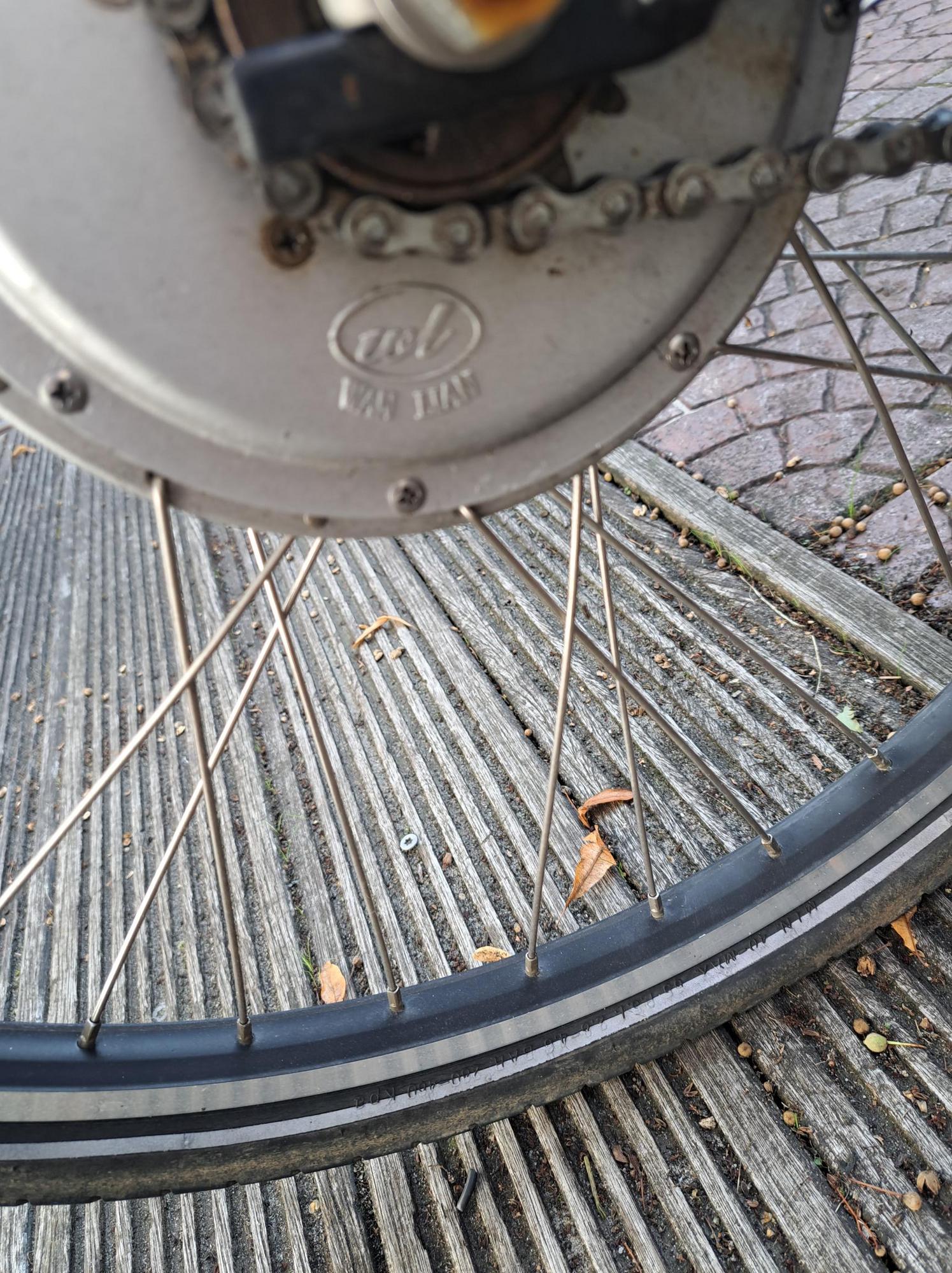

Ik heb 2e hands een wiel met achterwielmotor gekocht, maar worstel met de aansluiting. De kabel die uit de motor komt bevat een zwarte en een rode draad plus een stekkertje met een gele en een rode draad. Als ik de enkele zwarte en rode draad aansluit op de batterijvoeding en via de sleutel in de accu het contact aanzet draait het wiel, maar achteruit. Kan iemand mij vertellen hoe ik dit aan moet pakken om te bereiken dat het wiel vooruit gaat draaien en niet meteen begint als ik het contact aanzet. Bij voorbaat hartelijk bedankt.

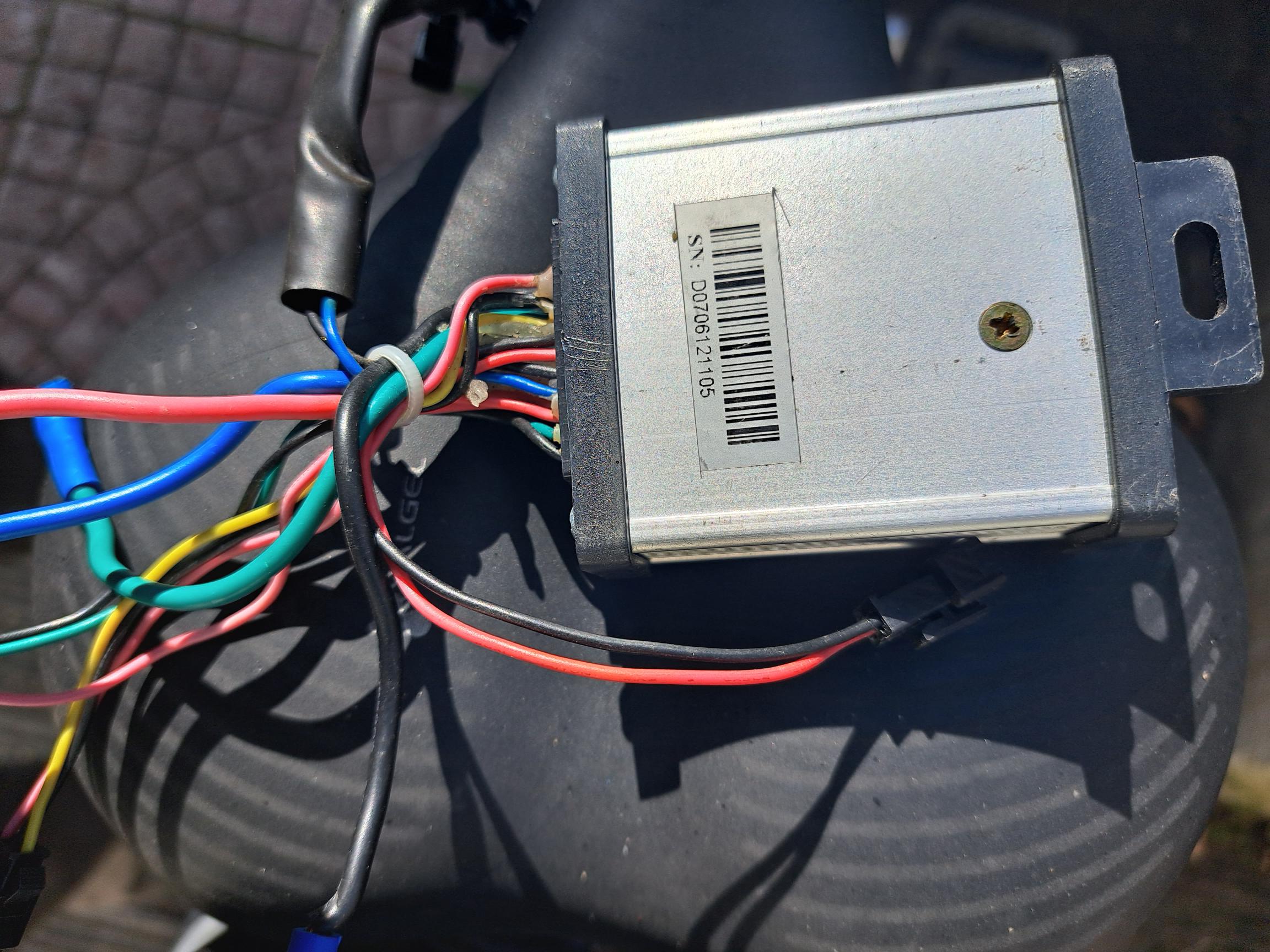

Bedankt voor de snelle reacties. Merk fiets is hier niet van toepassing, het is zelfbouw. Ik heb voor mijn dochter een baboe bakfiets gekocht en opgeknapt, vervolgens daar een wiel voor gekocht waar een controller bij zat Ik voeg van wielmotor en controller foto's bij. Waaraan koppel ik de twee stuurdraden?

Ik ken dat type controller niet, maar ben bang dat het niet compleet is.
Je zou verwachten dat er een gashendel en een trapsensor bij zou zitten en misschien een display. En waar die andere twee dunne draden van de motor op moeten weet ik zo ook niet.
Dat de motor achteruit draait is een kwestie van het wiel omdraaien of de bedrading om draaien van de motor.
Vermoedelijk is de dikke zwarte draad de min en de dikke rode draad de plus, deze komen op de accu. De dikke blauwe en de dille groene draad zijn de motor aansluit draden. Maar hang me er niet aan op. En de rest weet ik zo niet, wordt moeilijk zonder schema.

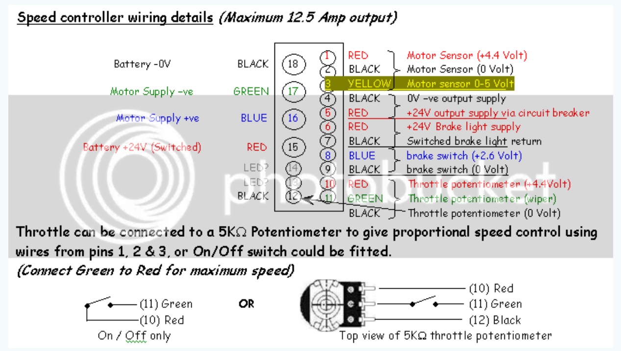

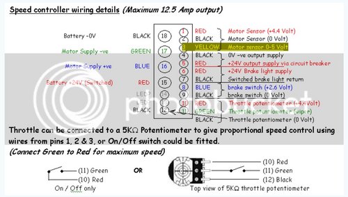

Hier helemaal onderaan een layout van de bedrading van een Wan-Lian controler..
https://endless-sphere.com/sphere/threads/need-help-with-wan-lian-whee…
Op 10 augustus 2023 17:09:43 schreef revado:
Hier een link naar een duitse site waar ze met een zelfde soort Wan Lian motor bezig zijn.
Dat merk Wan Lian had ik even gemist.
Heb even een screenshot gemaakt van het schema.
