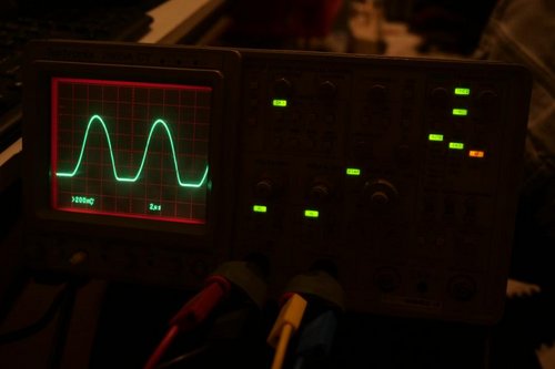

Vandaag was het testdag. De scoop naar buiten, zodat eventuele rookwolken de boel binnen niet vol met rook en stank zouden zetten.
Positief: geen rookwolken, geknetter of een totaal dood apparaat. Na een aantal keer luidruchtig geklik (veel harder dan ik had verwacht!) van enkele relais startte 'ie zonder enige foutmelding door!
Er kwam beeld uit, de ventilator draait zonder bijgeluiden draaien en de LEDs op het front doorliepen de opstartcyclus.
Nog positiever: alle kanalen werken nog!

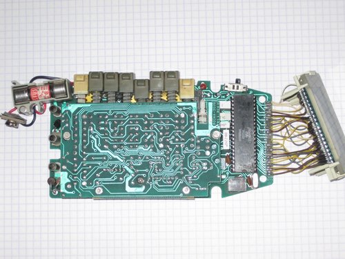

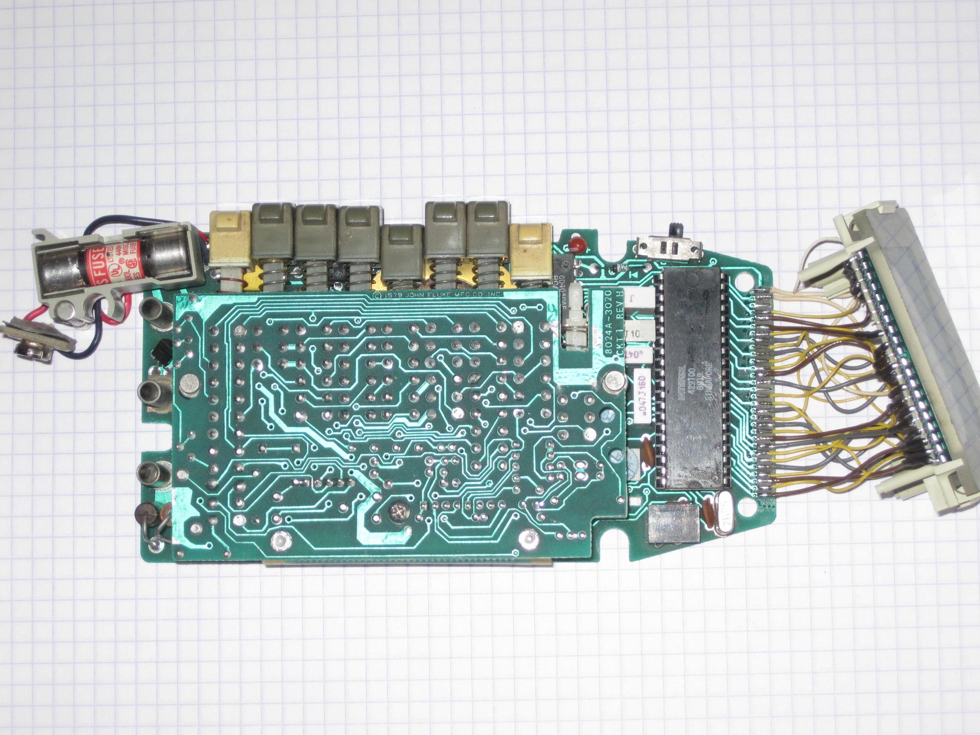

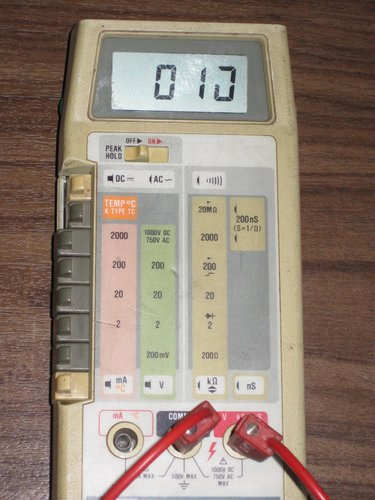

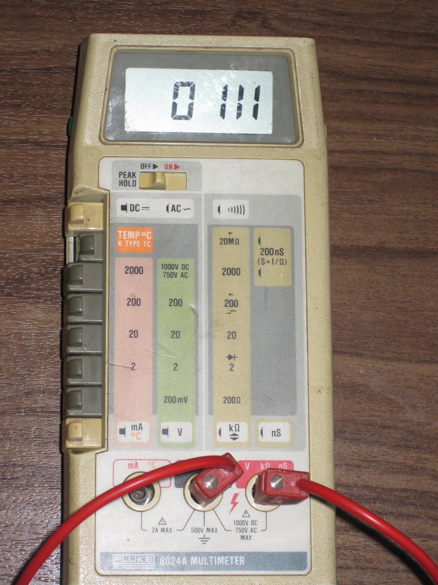

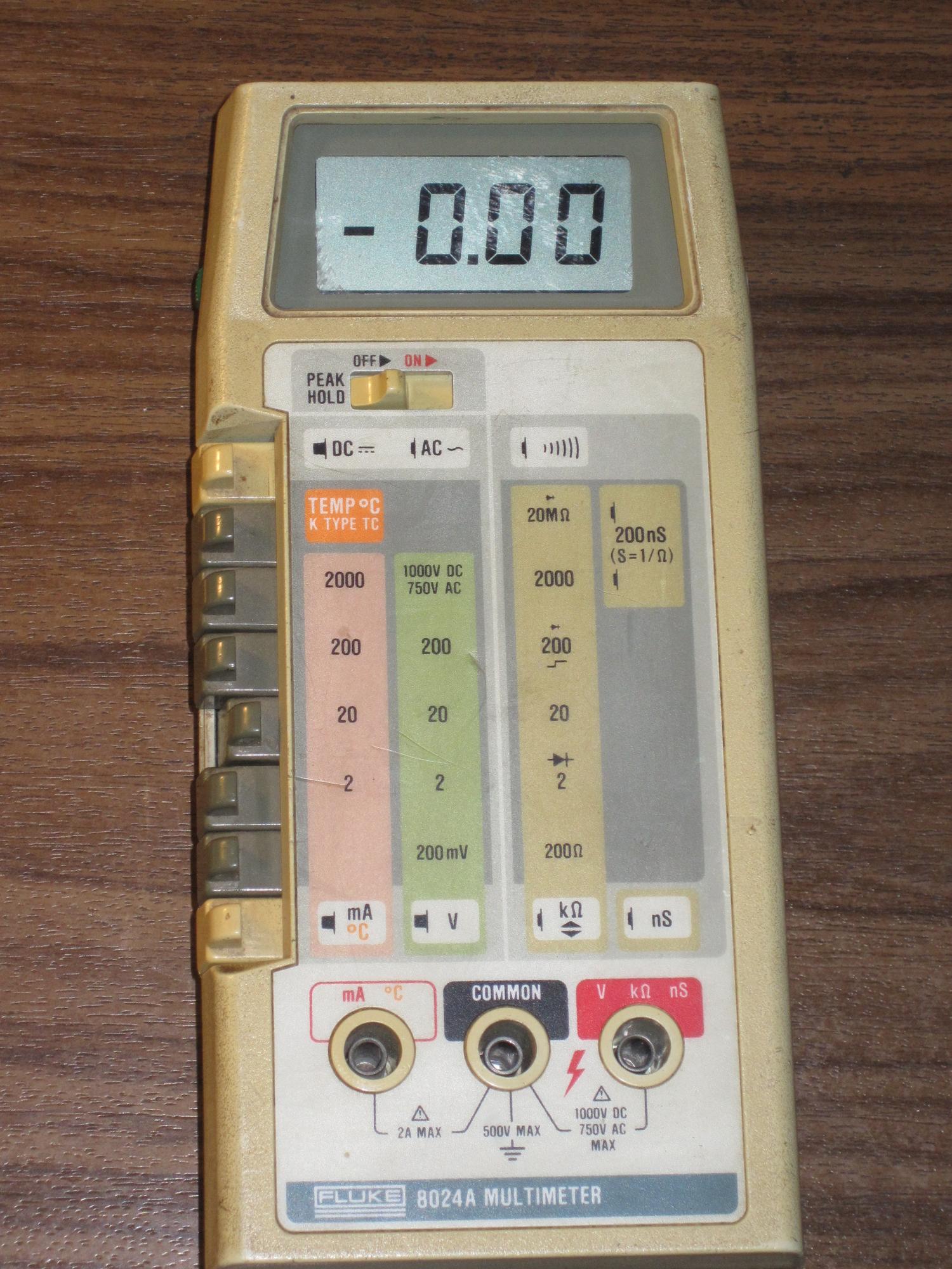

Had al enige tijd een probleem met het toetsenbord van m'n scopemeter, waarbij sommige toetsen constant ingedrukt leken waardoor de instellingen van de scope veranderden en alle andere toetsen in functie geblokkeerd waren (met uitzondering van de aan/uit-knop die helemaal los staat van de keyboardmatrix). Na meerdere keren schoonmaken, re-seaten van de ribbon-cable in de connector, etc., was het probleem telkens ongeveer een dag weg maar het bleef terugkomen.
Na het opnieuw een keer openhalen van het apparaat (waarbij de kortsluiting optrad zoals hierboven beschreven en gerepareerd) zag ik bij het bekijken van de schermfolie met een loupe dat op de achterkant van de keyboardfolie op sommige plekjes de isolerende lak ontbrak; die was aan het PCB blijven plakken. Gevolg van de ontbrekende lak was dat op die plekken de isolatie van de keyboardfolie ontbreekt en er kortsluiting kan ontstaan van de kruis-patroon printsporen (afscherming) met de onderliggende print.
Heb daarom eerst een passend sjabloontje uit papier gemaakt en dat gekopiëerd op dunne kunststof folie en uitgeknipt. Hierbij er ook opgelet dat er gaten zitten op de plekken waar de grafiet van de keyboardfolie contact dient te maken met de PCB.
De dunne kunststoffolie vormt nu de isolatie tussen de PCB en keyboardfolie. Het lijkt er op dat dit de problemen permanent heeft opgelost.
(het heeft me al met al best wat hoofdbrekens gekost om het probleem op te sporen; had al meerdere andere dingen geprobeerd die slechts tijdelijke verbetering gaven. Wèl had het gemanipuleer tot gevolg dat het apparaat telkens weer tijdelijk beter werkte. Dat was uiteindelijk de clou die me op het juiste spoor zette.)
Waarom slechts tijdelijk verbetering? Hoe meer je het keyboard bediende, hoe beter de keyboardfolie over z'n hele oppervlak tegen de onderliggende print werd geduwd met (soms tijdelijke) sluiting als gevolg. Dus hoe meer het apparaat gebruikt en bediend werd, hoe erger het probleem werd.
Was een lastige fout om op te sporen, maar eenmaal gevonden erg simpel om op te lossen.

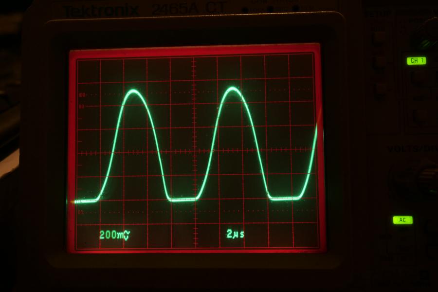

En ik snap niet waarom, maar waarom wordt dit helderheidsverschil niet bij digitale oscilloscopen zo gedaan. Ik vind het echt geweldig veel duidelijker!
Zowel volts/div in originele weergave als vergrote weergave eronder: exact 400 mV op de divisions. Dat vind ik echt indrukwekkend voor zo'n oud meet-apparaat.

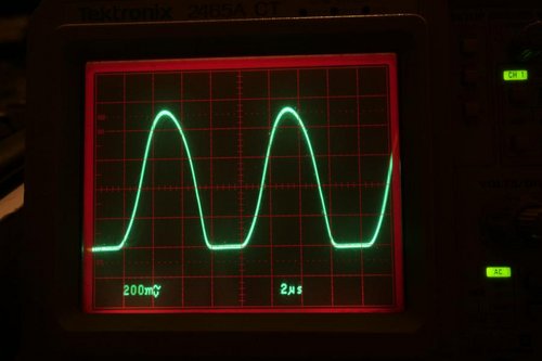

Toch lijkt er nog iets aan de hand:
Bij draaien aan de tijdbasis verandert de notatie op het scherm, maar de golfvorm blijft identiek. Bijkomstigheid is dat de golfvorm in tijd gelijk getoond, maar wél trager gescand wordt, bovenste 2 afbeeldingen.
Alleen het draaien aan de VAR-knop verandert de golfvorm op het scherm:
Trek ik de tijdbasis-knop UIT voor SWEEP B, dan werkt de vergroting echt uit de kunst. Druk ik de tijdbasis-knop terug naar IN, dan verandert de golfvorm wél in tijd. (onderste twee foto's).
Tot ik twee keer naar links draai en het gedrag weer terug is bij het begin.

Eens goed de handleiding doorlezende stuitte ik op een passage over de calibrator-uitgang: die wordt over een vrij groot bereik gesynchroniseerd met de tijdbasis-instelling. Er staat in de handleiding iets als 'This to ensure the operator is almost always shown a correct image to compensate the probe irregardless of the timebase-setting.'
En het was me ook al opgevallen dat er bij de calibratoruitgang niet, zoals ik gewend was, iets stond als 'Compensate at 1 ms and 0.1 V/div' maar alleen 'Outputs 0,4 Vpp in 1 MΩ and 0,175 Vpp (of zoiets) in 50 Ω '
Had ik dus bijna dat ding weer open getrokken op zoek naar spoken...

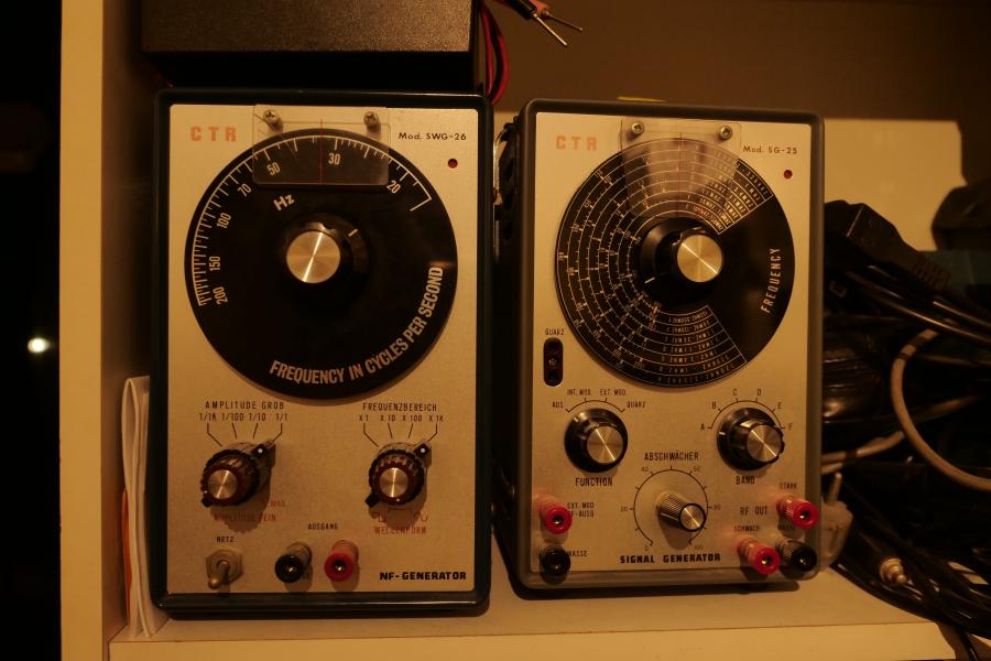

Voor een van m'n collega's, die vooral de lissajous-figuren erg interessant vind, activeerde ik de X/Y modus, maar dat was een raar vervormd beeld en niet wat ik verwachtte.
Dat bleek dus aan de signaalgenerator (de HF-generator rechts) van m'n pa te liggen, die bepaald geen sinus meer uitstuurde. Nou ja, best een prestatie, het ding werkt nog met buizen en is, schat ik, 60 jaar oud.

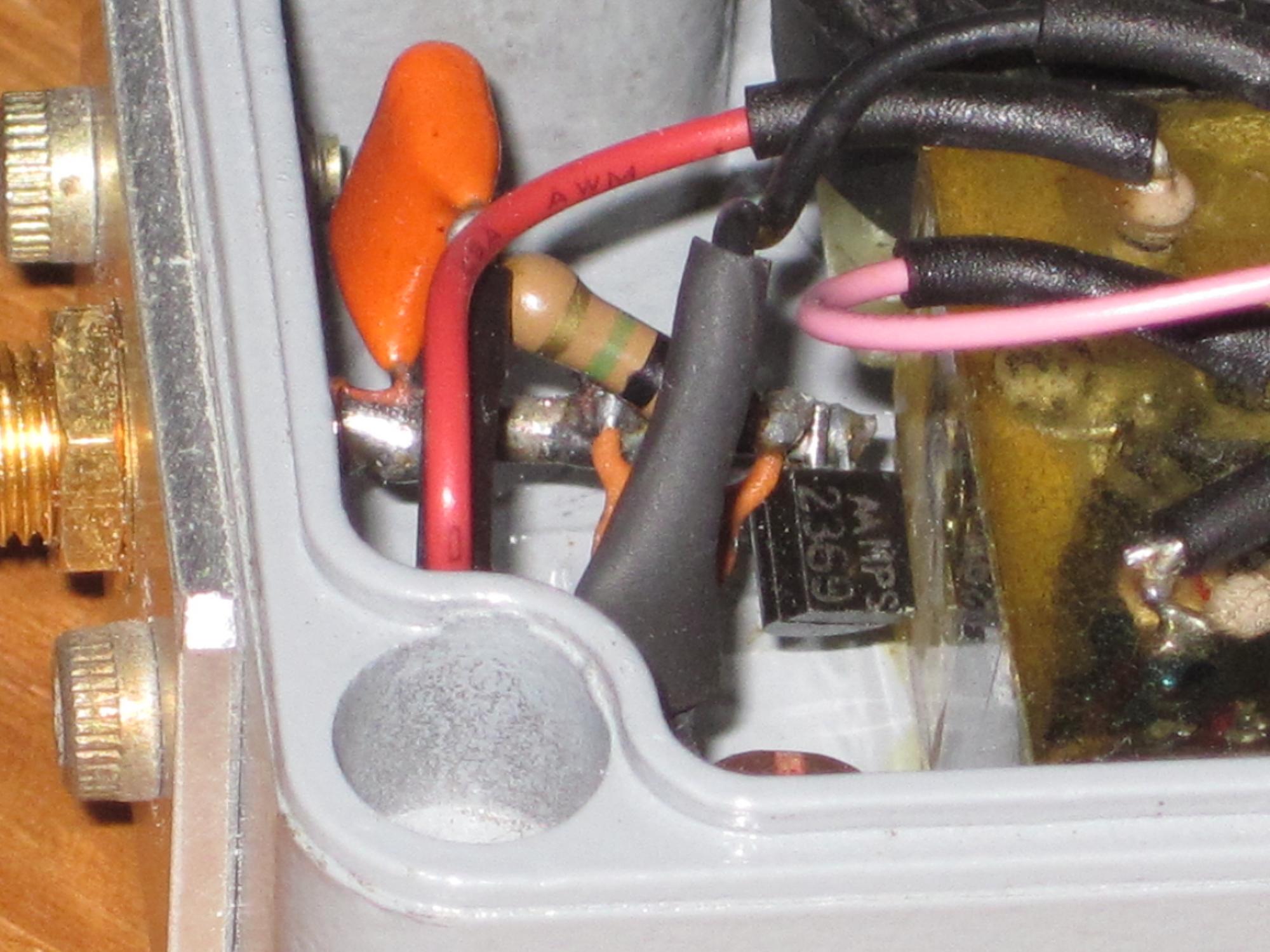

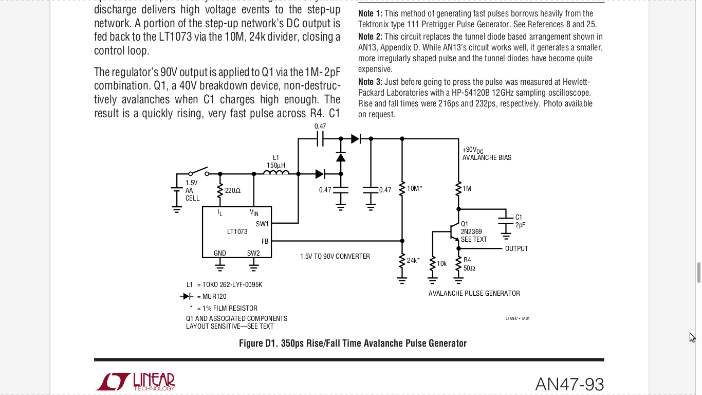

Maar om de bandbreedte te checken is het relatief eenvoudig om een hele snelle puls met stijgtijden van ca. 350ps te maken met een huis-tuin-en-keuken 2N2369 in avalanche-mode:
https://www.analog.com/media/en/technical-documentation/application-no…, zie Appendix D:
Zie foto's in bijlage van mijn implementatie. Best wel een leuk schakelingetje om zwevend in elkaar te fröbelen, zo klein mogelijk, voor zo goed mogelijk HF-gedrag! Een snelle puls komt vaker van pas (TDR metingen bijv.).

2465A CT bandbreedte is 350MHz... geen 6GHz...
Met een mooie transistor van Motorola erin!
Er was hier lang geleden een aankoopactie voor een snelle pulsgen. Er werd een testresultaat meegeleverd. Free ging naar een Agilent vestiging in Silicon Valley waar de DSOX93204A Infiniium voor hem klaarstond. Ik ben gek op CA en lees het graag even terug. De meetopstelling is ook gefotografeerd. Even zoeken!
Als je die 2N hebt liggen kan dat, die heb ik niet ;)
Volgens mij, maar ik moet het opzoeken, kunnen enkele functiegenerators op m'n werk dat.
Is er geen SMD-variant van die tor? Ik krijg zin om het dan zo klein mogelijk in SMD-variant te maken ;)
Het zal ook niet om meting van een signaal gegaan zijn, maar ik gok dat het om triggering of zo ging en dat daar iets stond als 'This works with signals up to 6 GHz'. Ik kan het gek genoeg niet terug vinden, maar zoals ik hierboven als zei: de handleiding is niet doorzoekbaar, dus dat maakt het er niet makkelijker op. Ik heb al lopen zoeken, maar niets gevonden.
