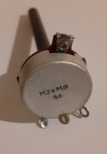

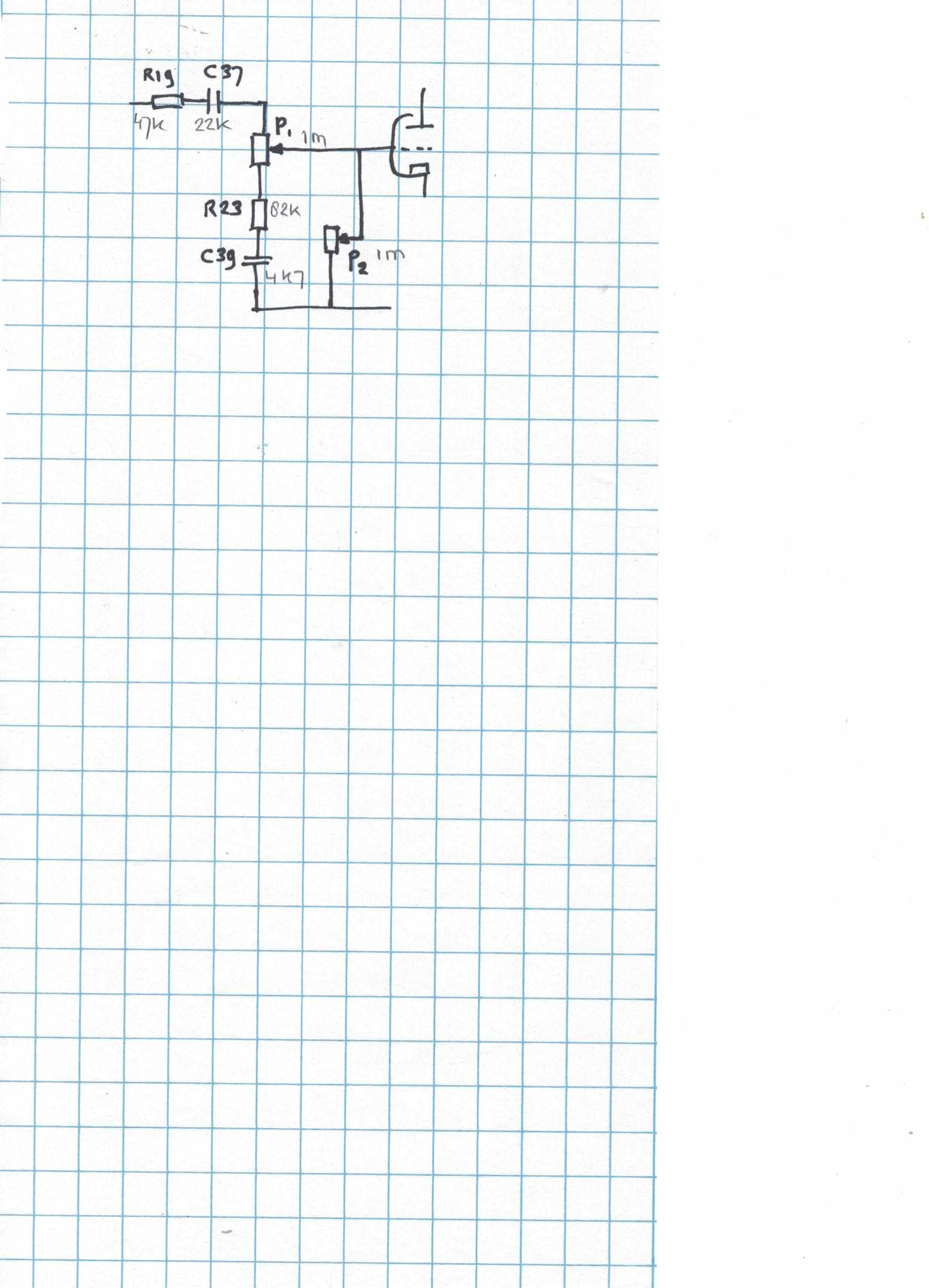

De volumepotmeter is er zo eentje met een midden-aftakking.
De potmeter heeft de waarde 800K + 200k
Ik heb het ding proberen te repareren maar blijft kraken.
Die aftakking is vanwege de fysiologische klankregeling.
Nu heb ik een nieuwe potmeter gekocht van 1M log. Deze is in stereo uitvoering (mono hadden ze even niet).
Nu begreep ik ergens dat je met een stereo-potmeter een beetje het effect kunt nadoen dat je krijgt met die speciale 800k + 200k.
Dit maakte ik er van. Maar ik heb het idee dat de loudness niet echt goed werkt (te weinig lage tonen).
Wat doe ik fout? (Voor R22 van 1M8 had ik geen plaats in mijn schema).

Op zaterdag 6 januari 2024 16:19:44 schreef Bavelt:
Even nog maar een post over dit topic:
Kan ik je hier mee helpen?
PM maar even :)

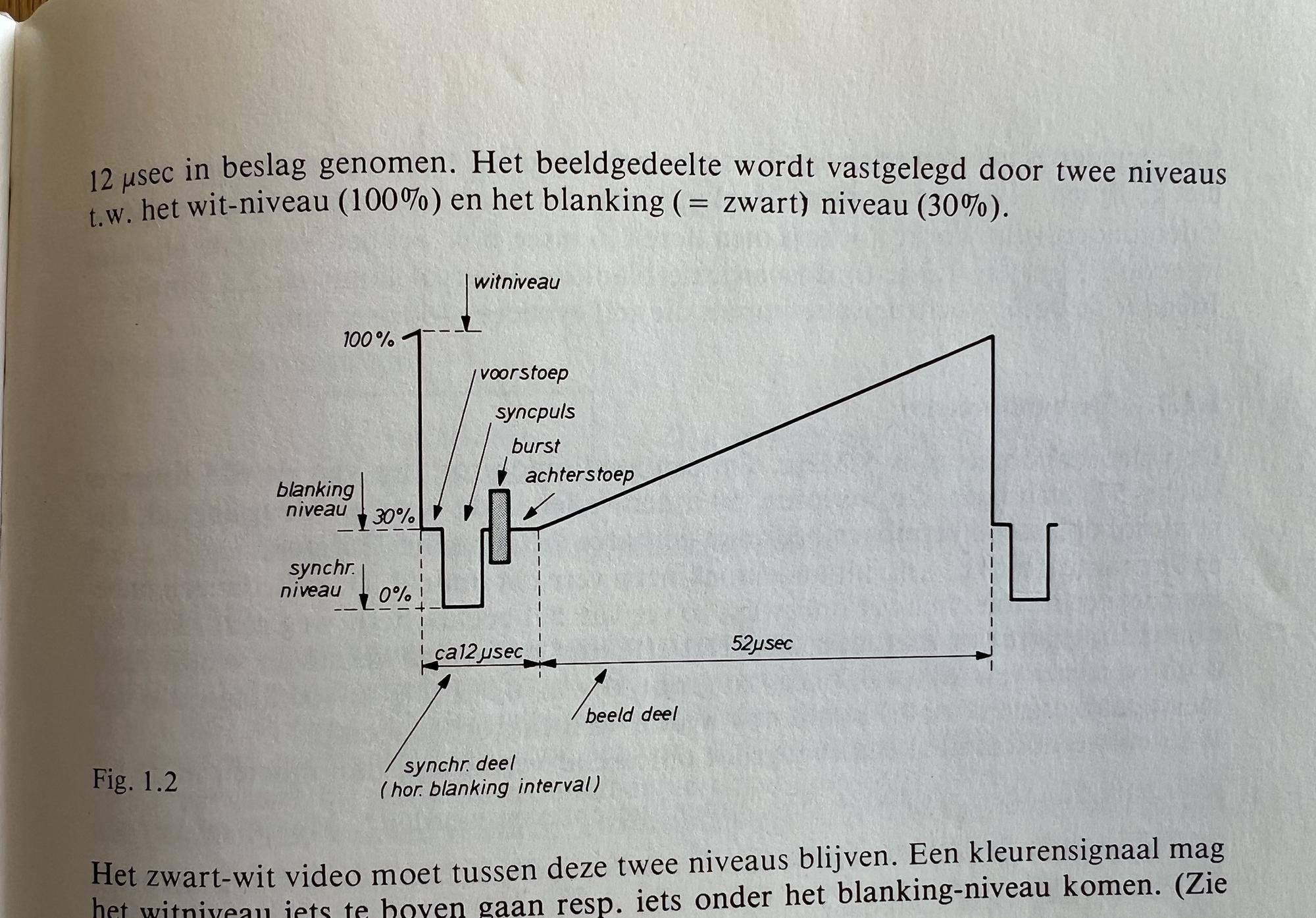

Nog maar een plaatje erbij als uitleg. Het nivo nauwkeurig meten zal wel lastig worden. En je hebt geen testbeeld videogenerator met bekende output.

Hiermee ben ik inderdaad geholpen! Het ding zit er inmiddels in.
Was even knutselen, omdat de asjes van de originele potmeters in dit toestel 5mm zijn; dit exemplaar is 6m.
Maar daarom niet getreurd: Het meest simpele was om de knop iets uit te boren en hem vastklemmen op het asje.
Kraakvrij!

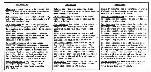

Wat de afwijkende spanningen aan oa de video eindbuis betreft had ik ook zo mijn bedenkingen tot ik het manual eens door las (wie doet zoiets normaal!!)
Dan kloppen de voltages plots weer wel redelijk.
