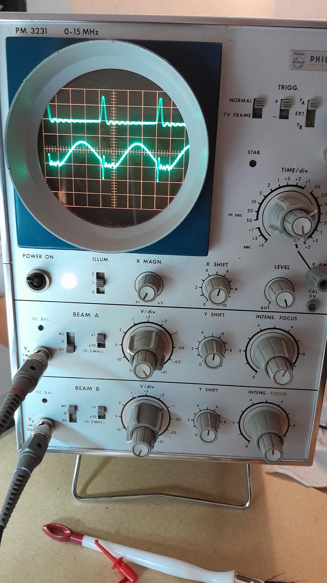

Hieronder een plaatje:
Beam A is de syncpuls (opgevangen met een draadje in de HSP-kooi. Deze is rond de 12.500 Hz (80uS ipv 64uS)
Beam B is het signaal op het schermrooster van B13.
Inderdaad vergelijken met de scope plaatjes in het schema. Dat is de juiste weg als je zelf wil leren storingzoeken. Ik deed alles zonder hulp van buitenaf. Wel lezen (boeken) en veel oefenen. En alle info van de zelfverklaarde specialisten niet voor zoete koek aannemen.
Dat klink misschien cru, maar dat is voor mij de weg om te bewandelen. Min of meer de wetenschappelijke instelling, zeg maar.

Dan is het vangbereik niet goed. Invangen gaat bij een moderne PLL soepel maar hier niet in die techniek.Ergens een RC tijd of nivo verkeerd. Je kan alles meten, pulslengte, duur, vorm ect. Daarom is een schema lekker met scope plaatjes erbij. Technici kregen opfriscursussen later, maar die scope beelden, spanningen ect, gaven wel houvast in de dagelijkse praktijk. Er staat online ook wel het nodige over dit soort TV's.
