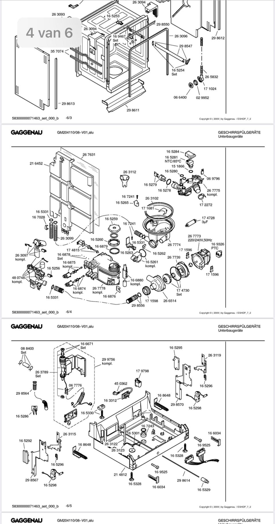

Mijn vaatwas GAGGENAU warm niet altijd, soms wel en dan weer niet. Met als gevolg dat de vaat niet droog is achteraf. wat kan de meest voorkomende reden zijn? Type GAGGENAU GM 204-110.

Beste vrienden, dat labyrint ziet er nog goed uit. hoe kan ik weten of het al dan het labyrint is? Tevens heb ik de vraag of het de voeler ( NTC ) niet is. Kan ik die uitmeten en wat moeten de waarden zijn. Tot slot ik heb gezegd een Gaggenau omdat dat er op staat maar op youtube zie ik dat het bijna voor 100% een Bosch is.

Beste sms en EricN, Ik heb in het ziekenhuis gelegen waardoor het verder doen aan mijn vaatwas stil lag.Mijn vaatwas stond in de garage en daar had ik hem ontdaan van alle alle afschermingen en zo aangesloten op wateraanvoer en afvoer. Die dan opgestart en wat zag ik, uit de afvoer kwamen er grote stukken vuil. Hierdoor heb ik de afvoer in de keukenkast bekeken en die zat bijna volledig dicht. Na een grondig kuisbeurt opnieuw gemonteerd en alles is terug zoals nieuw. Toch bedankt voor jullie info.
Dan kreeg de vaatwasser te weining water en druk uiteindelijk om verwarming in te schakelen, deze heeft nog een drukschakelaar op element zitten
