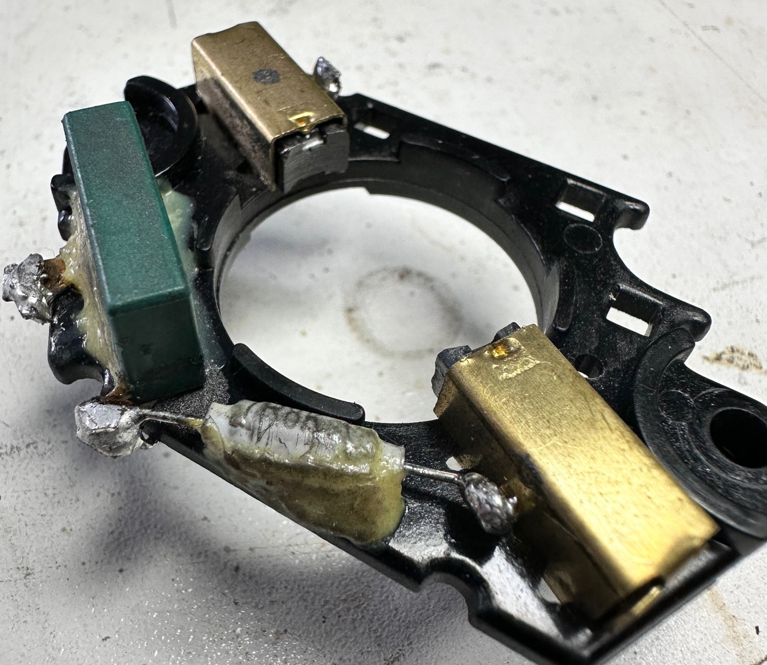

Ik heb laatst een KS 230 zaagtafel gekocht om printplaat en houten latjes te zagen. Nu na ongeveer 3 maanden gebruik stopt de motor ermee.
Na demonteren en openen van de motorbehuizing blijkt dat deze ruim onder de koolstof zit van de borstels en dat twee draden van de spoel los zijn.
De condensator doorgemeten en deze geeft de juiste waarde aan (0.047uF) beide spoeltjes/weerstanden geven ieder 3 Ohm weerstand aan.
Mijn vraag is waar moeten de twee gebroken spoeldraadjes aan gesoldeerd worden?
Ik heb al vele combinaties geprobeerd maar de motor wil niet draaien.
Wie kan me op weg helpen?

Ok duidelijk geen garantie meer. Echter komen we met deze geposte foto's niet verder. Ze zijn te klein om details te zien. Graag gewoon normaal scherpe foto's laten zien.
Graag ook een foto waar de hele machine opstaat want ik ken deze machine niet of een link naar een website waar de machine staat.

Maar mijn vraag was hoe zitten de draden aan de koolborstel houder?
Anders is er geen andere optie dan een nieuwe motor te bestellen

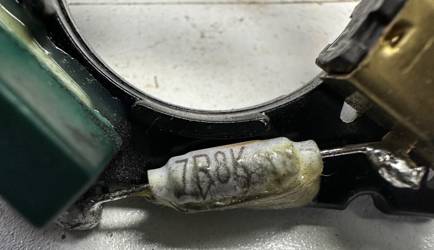

Die fotos die je hebt gepost zijn te klein ik kan er niets relevants op zien. Inzoemen erop gaat ook niet.
Graag goede scherpe foto's posten waar we wat aan hebben.
Wat ik er globaal op kan zijn zijn de draden de los hangen ook gewoon de aansluitingen. Maar elke spoel heet 2 aansluitingen dus 4 in totaal voor de 2 buiten spoelen.
Dus graag goede scherpe foto's en ook van meerdere kanten, dus spoel ook van de andere kant, want nu achter kant van de foto is.

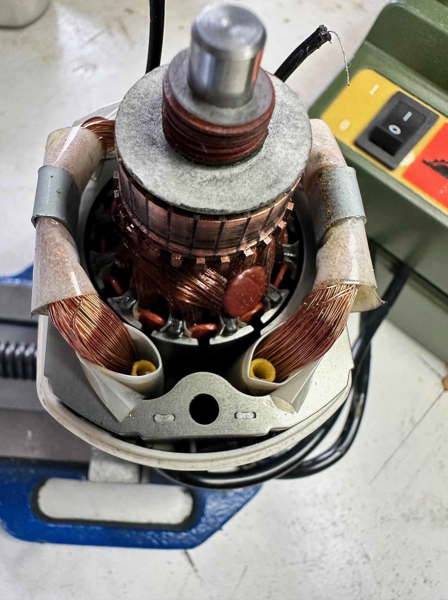

Uit de motor komen twee draadjes van de stator-windingen af.
Mogelijk heeft er een vastgezeten tussen de onderste weerstand en koolborstel. De tweede is een langere draad die op de condensator of ook tussen de bovenste weerstand en koolborstel heeft vast gezeten.
Hier nog een foto van de achterkant hier komen de (230V) stroomdraden binnen
Als je kooltjes er niet verder dan dat uit komen, zijn ze op. Komen ze uberhaupt nog tegen de collector aan?
Op foto 1 ziet de collector er uit alsof ie flink heeft staan vonken met ruwe randjes op de collectorsegmentjes.
Op foto 2 ziet ie er een stukje beter uit. Maar als foto 1 dichter bij de realiteit staat, moet ie een opknapbeurtje hebben.

Heb toch maar even de koolborstels verwijderd om te zien hoe die zijn.
Er rest slechts 2,5mm en 3mm van de borstels. Nu heb ik terug zitten rekenen en kom tot de slotsom dat er minder dan 10 bedrijfsuren mee is gezaagd!
Het lijkt wel of het een tweede hands productis geweest.
Maar waar zijn vervangende koolborstels te koop? Iemand ervaring hiermee?
