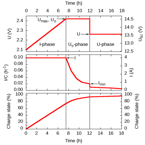

Op zich ben ik het wel met jullie eens, maar mijn pleidooi is dat je het verschil tussen laden en ontladen bij een loodaccu best goed kan zien. Een belaste of rustende loodaccu zal niet op 13,8V blijven en dalen naar iets over de 12V en die spanning relatief stabiel houden bij het ontladen. Er zit een soort chemische hysterese in loodaccu's die maakt dat je bij het laden ongeveer tussen de 13,8 en 14,4V nodig hebt voor normaal laden, maar die bij het ontladen al snel naar 12,8V zakt en daar in de buurt blijft hangen bij het ontladen. De interne weerstand van een loodaccu is gewoonlijk laag, maar zodra je van laden naar rust of ontladen overschakelt is er een vrij duidelijke stap in de spanning die veel groter is dan op basis van de interne weerstand kan worden verklaard. Dat is iets dat de dynamo heel goed kan herkennen en bij 12,8V zal die al wel vrij aardig zijn best doen om te laden, want dat is bij het laden van een loodaccu indicatief voor een praktisch lege accu.

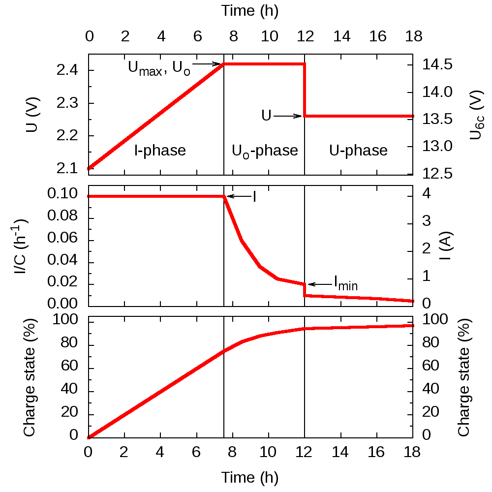

Je kunt dit ook een beetje zien in een laadcurve voor een loodaccu (Wikipedia IUoU battery charging):
Hier verspringt de stroom met 0,01C van de laadfase naar de "float" fase, en de spanning verspringt met ongeveer een Volt. Dit is een willekeurig voorbeeld dus de getallen kunnen verschillen, maar het toont aan wat ik bedoel. Het veranderen van laden naar rust/ontladen zou voor de dynamo zeer goed te zien moeten zijn, zeker bij de stromen waar we het hier over hebben van grofweg 0,3C.
Dat verschil tussen laden en ontladen is er inderdaad. Dat is ook wat ik geconstateerd heb met de voltmeters op mijn dashboard, en gepoogd heb om hier in een vorige posting te beschrijven. Alleen herkent de lader dat niet. En dat is wat Beentjes bedoeld. Dat apparaat in de auto is geen lader maar een stevige spanningsbron. En die besluit dus ook niet om te gaan te gaan laden.

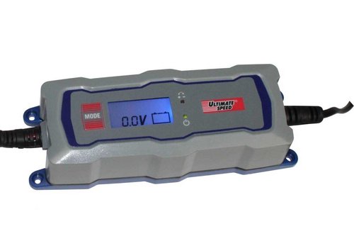

Bij de aldi ofzo of Lidle, ik weet het niet meer heb ik ooit onderstaand apparaat aangeschaft:
Het is een lader die het best heel goed doet. En deze besluit wel na een aantal metingen op de accu met welk programma hij gaat laden. En hij bepaalt door de spanning aan te passen met wat voor stroom er geladen gaat worden. Maar dat dus echt heel anders dan het laadsysteem (of eigenlijk niet laadsysteem) dat inmiddels al een 100 jaar in auto's wordt toegepast. Ja zelfs de oude elektromechanische spanningsregelaars met de oude gelijkstroom dynamo's werkte met een weliswaar gemiddelde maar wel een constant gemiddelde boordspanning van die 13,8 volt.
Iets met slimme detectie zal dat best kunnen herkennen maar waarom. Het is niet nodig, de regeling van de dynamo is simpel hou de spanning op peil, hij hoeft dus ook niet te weten wat de oorzaak is.

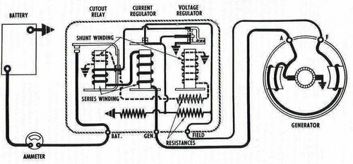

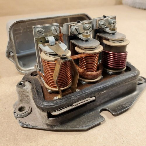

De oude gelijkstroomdynamo's waren op zijn zachtst gezegd niet heel geweldig De uitgangsspanning van de dynamo was erg afhankelijk van het toerental. Bij een laag toerental een lage spanning en bij een hoog toerental een (veel te) hoge spanning. Die spanning kon zo ver oplopen dat die wel twintig volt of meer kon bereiken. Een accu vindt dat dus echt niet leuk. In de tijd van deze systemen was een letterlijk overkokende accu ook geen ongewoon verschijnsel. De accu's moesten nog wel eens bijgevuld worden met zuur dat de accu tijdens het overkoken kwijtraakte. Mijn opa die een garagebedrijf had in de jaren twintig vorige eeuw. heeft wel eens een reparatie opgehaald bij een klant. Toen hij met die wagen bij de garage arriveerde bleek de accu de hele weg aan de draden achter de auto aan gebungeld te hebben. Door het steeds overkokende accu zuur was het metaal waar de accu in hoorde te staan zover weggerot dat de accu door de auto omlaag gevallen was en op straat terecht gekomen was.
Uiteraard was dit toen ook een ongewenste situatie. Men had dus iets bedacht om die overspanning van de dynamo te temmen. En dat was de elektromechanische regelaar.
Zo'n spanningsregelaar was een apparaat dat met een soort magneetschakelaars werkte. Die Magneetschakelaars staan de hele tijd aan en uit te schakelen. Je hoort ze ook zoemen als het spul in werking was. De veel te hoge spanning uit de dynamo schakelen ze gewoon steeds aan en uit. De accu krijgt dan gemiddeld gezien zijn 13,8 volt voor de kiezen. Op de magneet contacten zitten ook instel schroeven waarmee het apparaat kan worden afgesteld op die 13,8 volt. Afhankelijk van hoe luxe je het wilde hebben kon je minimale spanning en minimale stroom en maximale stroom instellen. Je had ze met twee drie en vier magneetschakelaars. En daar zat ook het grote probleem met deze dingen. Die knetterende en vonkende contacten bleven best wel eens plakken net als gevolg een kokende accu.
Eigenlijk was dit een primitieve PWM regeling. Het afregelen van deze spanningsregelaars was een heel vervelend klusje, dat ook alleen mogelijk is met een ouderwetse draaispoelmeter. Een digitale multimeter raakt hier helemaal de weg kwijt. Als is het maar door de opgewekte emc storing.
Dit apparaat meet de accuspanning dus helemaal niet. Het reageert ook niet op de door jou beschreven overgang of hysterese. Die er overigens inderdaad wel degelijk is. Ook in de modernere systemen met de wisselstroom dynamo en elektronische spanningsregelaars gebeurt dit niet De spanningsregelaar zorgt uitsluitend en alleen dat het boordnet op die 13,8 volt blijft. Met de Elektriciteitswetten van Kirchhoff kun je dan uiteindelijk zien of de accu stroom gaat leveren of juist opnemen.
De uitzondering bij deze zijn dus de moderne systemen waarbij remenergie bewaard moet worden. Daar wordt door de ecu met metingen elke coulomb die in of uit de accu gaat geteld. Er wordt een history bijgehouden en uiteindelijk bepaald ho er met hoeveel geladen gaat worden. Dat is ook de reden dat een nieuwe accu in dergelijke auto's moet worden ingeleerd. En dat het hele proces verstoord kan worden door er accu's parallel bij te plaatsen.
Dat is wel een interessant diagram, ik kwam die elektromechanische regelaar al wel tegen, maar begreep hem niet. Nu heb ik even de gelegenheid genomen die nog eens te bekijken en het is wel een pareltje van retrotech. Wat me nu doet twijfelen is wat je hier zegt:
Dat doet hij toch wel met die rechter spoel? Corrigeer me als ik het mis heb, elektromechanische regelaars zijn nieuw voor me, maar volgens mij werkt het systeem zo:
- De generator is een gewonden DC dynamo die op basis van remanent magnetisme zelfstartend is als de veldwikkeling geaard is;
- De groeiende spanning op het anker zal na het starten het linker contact naar de accu sluiten en de resulterende stroom in accu-richting werkt hierop versterkend;
- De stroom door de rechter spoel zal toenemen bij toenemende ankerspanning, het wisselcontact omschakelen en de inductieve energie in de veldwikkeling zal in essentie kortgesloten staan en langzaam afnemen;
- De spanning neemt af met het veld in de veldwikkeling en het wisselcontact schakelt terug;
- Dit spel herhaalt door het schakelen van de rechter spoel;
- De middelste spoel is voor het begrenzen van de stroom en onderbreekt de stroom door de veldwikkeling bij overstroom en dissipeert die in een weerstand.
Op dit punt kan ik niet zeggen of de hysterese in accuspanning hier een rol speelt, dat ligt aan factoren die je niet uit het diagram kan opmaken. Ik zou zo geloven van niet, al hebben relais vaak significante hysterese waardoor het voor de werking misschien nog wel uit kan maken. Ik denk dat het geen toeval is dat de spannings- en stroomregelspoelen in het diagram geen armatuur hebben. Nu wordt het me ook duidelijk wat je met "constant gemiddelde" bedoelde, want dat was zonder het werkingsprincipe van een mechanische spanningsregelaar te kennen niet triviaal.
Moderne alternators werken anders waardoor deze regelaar daar niet ongewijzigd zou voldoen. Daar wordt de energie als (met diodes) gelijkgerichte wisselstroom van de veldwikkeling afgenomen, en wordt de spanning geregeld door de rotor, die bestaat uit een klauwpoolanker waar via sleepringen de stroom en dus de veldsterkte wordt geregeld. Zo een anker ziet er zo uit:
Bron: Wikipedia
Dit werd mogelijk toen halfgeleiders een ding werken. Voordeel is dat deze sleepringen glad zijn en daardoor aanzienlijk minder slijten en vonken. De regelaars voor deze dingen werken ook nog wel met laagfrequent schakelende transistoren (ik trof dit in de bijgesloten datasheet van de L9409, best interessant), dus het zou me niets verbazen als die ook zijn begonnen met mechanische regelaars.
De maximale spanning op het anker was in mijn beleving altijd aan een grens gebonden waardoor je aan de impliciete grens zit van de geleverde stroom per omwenteling/s. Het tegen-EMK van de veldwikkelingen zal dan stijgen tot hoger dan de spanning die je tot je beschikking hebt, al denk ik bij tweede lezing niet dat het zo werkt met de DC stromen in het anker. In elk geval is de sterkte van het magnetische veld begrensd als je de stroom naar de rotor begrenst, en is de alternator daarmee indirect kortsluitvast.
Nu zijn we volgens mij cirkeltje rond, want beide typen hebben dus een spanningsregeling en een stroombegrenzing, waardoor ze geen van beide een dynamo/alternator zullen laten oproken en de karakteristieken van een simpele acculader hebben. Bij nader onderzoek lijk ik het ook bij het verkeerde eind te hebben over de vermeende impliciete uitgangsweerstand van de alternator, ik kon er niets over vinden. Het lijkt er alleen op dat de spanning daalt bij lage toeren of te grote stroom. Een ver ontladen accu aansluiten of meer stroom afnemen dan de dynamo/alternator kan leveren zal dus zorgen voor het aanspreken van de stroombegrenzing en het dalen van de spanning, maar dat is een gevolg en geen regelsysteem. Dat laatste is de vraag die ik wilde beantwoorden: gaat het mis als je meer last aansluit dan de alternator levert?
Bedankt dat je het geduld nog even hebt gehad de werking van de mechanische spanningsregelaar te tonen, dat was zeker leerrijk. Deze dingen had ik nooit gevonden als ik ze niet tegen was gekomen en zijn te ver voor mijn tijd geweest om in het wild tegen te komen.
