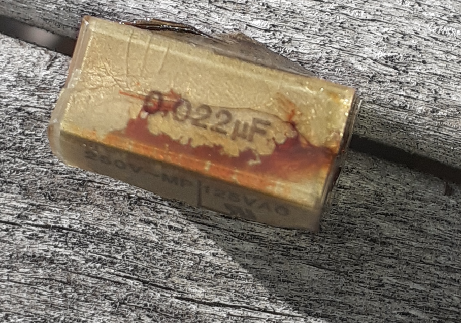

Ik ben bezig met een (40 jaar oud) Yamaha FX1 orgel uit "onze" collectie.
Gisteren gingen er een condensator die over de netschakelaar zit met het bekende RIFA effect aan de frisse lucht.
Een enorme stank en even zoeken welk orgel het nu was.
Op de foto zie je de een van de slachtoffers.
Er zitten er 2 in ( over 2 verschillende contacten) maar de andere is bijna zeker al eerder gegaan.
Ik vraag mij af waarom er 250V MP en 125 v AC op staat.
Te laag is het hoe dan ook.
Maar wat kan ik er het beste in zetten, X2 ?

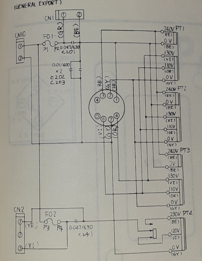

En er zitten, zie schema, geen weerstanden in serie met de condensatoren, terwijl dat vaak wel zo is. ( CN1 en CN2 zijn de netschakel contacten, er zitten 2 schakelblokjes onder 1 schakelaar)
Graag jullie gewaardeerde advies / mening.
Hoeben
Normaal gesproken zou ik hier wel een klein weerstandje verwachten om de inschakelstroom beperkt te houden. Maar de energieinhoud van die 22nF (komt in de schakelaar terecht bij inschakelen) zal blijkbaar onder de specificatie van de schakelaar vallen. Tenzij de designer een fout heeft gemaakt wat ik wel af en toe zie.
De inschakelstroom valt wel mee, verwacht ik. Een trafo schakelt niet hard in vanwege de inductiviteit. Bij uitschakelen kan er door de lekinductie wel een spanningspiek komen, daar helpt deze condensator wel, maar ik had echt een serieweerstand gebruikt en de zaak doorgerekend.
In het schema staat trouwens duidelijk 250V. Gewoon vervangen door een X2 MKP van minimaal 275VAC.
Kijk ook even naar die andere die je omcirkeld hebt en naar C202 en C203, die vertrouw ik dan ook niet.
Het is een beetje vreemd getekend schema, ik mis hier en daar bolletjes. En voor zo'n eenvoudig ding onhandig op papier gezet.
De vermelding MP slaat op het dieelectricum. Hij is 250VAC werkspanning, maar voor de VS goedgekeurd voor 125VAC.
Over de netschakelaar maakt het qua normering in principe niet uit wat je gebruikt maar X2 is een goede keuze. Inderdaad MKP nemen. Geen hogere capaciteit nemen in verband met de schakelcontacten.

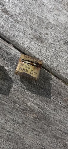

@houben, ik loop alle condensatoren en elco's standaard na, wat maar enigszins verdacht is gaat er meteen uit.
En de rookbommen van Rifa ruimen hoe dan ook het veld zodra ik ze tegenkom, hoe ze er ook uit zien.
De meeste elco's in deze oude apparaten ( meestal Panasonic of Elna) zijn nog prima, ook de ESR, en dat na al die jaren.
Dat was het eerste wat me opviel: Ik dacht bij mezelf waarom makkelijk doen als het ook moeilijk kan. Ik denk dat de tekenaar te diep in het glaasje gekeken heeft toen ie dit tekende.
Er mist volgens mij 1 bolletje op de kruisende lijnen van de nul, net rechts naast de text c202/c203. En waarom zit er dan ook niet een 22nF direct in?
Op de andere plaatsen zit ook 22nF en hier 2x10nF parallel, rare jongens.
Dit onderstaande schema is van de export uitvoering.
Daar zit 47nF 630 volt in.
Waarom dan in de EU uitvoering die 250 volt rookpatronen van 22nF?
Al die trafotaps staan hier parallel, dan moeten de trafo's primair wel redelijk gelijk zijn lijkt mij, anders gaat daar ook stroom lopen door de eventuele verschillen in spanning.

Op 13 augustus 2023 21:07:36 schreef revado:
In de EU uitvoering zit een 250VAC condensator, in de exportuitvoering zit een 630VDC condensator.
Die laatste is theoretisch dus zwakker, hoewel het elkaar niet veel ontloopt. Het dielectricum staat er ook niet bij, kan dus alle kanten op qua levensduur.
RIFA bood hun papiercondensatoren aan als makkelijke manier voor buitenlandse fabrikanten om aan de Europese regelgeving te voldoen, vandaar dat je ze zo vaak tegenkomt in overigens degelijk uitgevoerde apparatuur.
Ik denk dat het over een schakelaar ook in de EU niet verplicht was of is om een X2 type te gebruiken, maar als je daarvan afwijkt is 1000VDC wel het minimum en die condensatoren zijn vaak groter en duurder dan een X2 type...

Ik loop alle andere (12...) orgels ook wel een keer na op potentiele rookpatronen, er kwam zaterdag een verhaal dat het in de vorige lokatie ook een keer vreselijk had gestonken maar ze toen niet hadden gevonden waar dat uit kwam.
Alles wat verdacht is gaat het veld ruimen voor nieuwe componenten.

22nF X2 is vriendelijker voor de schakelaar en de lekstroom. Het kan wel dat hij langzaam slijt door de zelfherstellende werking. Dan is een 47nF na een aantal jaar ook nog maar 22nF...
