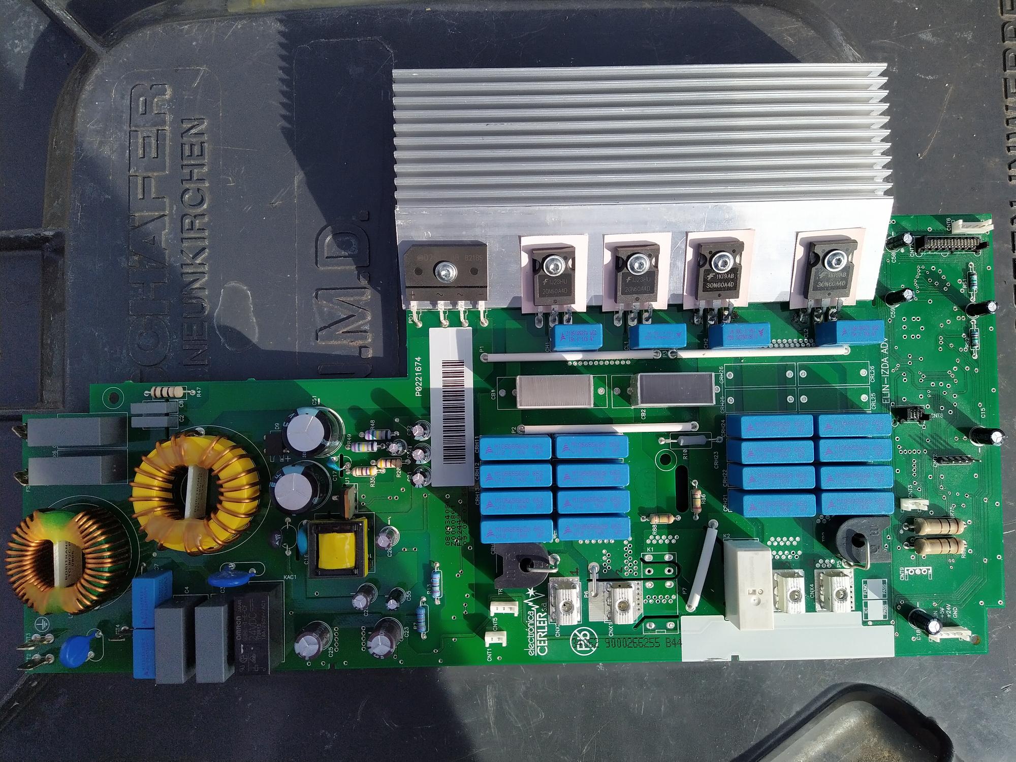

Dat onderdeel heb ik vaker stuk gehad en is een TA78L20F regulator, zie datasheet:
https://pdf1.alldatasheet.com/datasheet-pdf/view/548487/TOSHIBA/TA78L2…
Dan zijn de zenerdiodes naast de IGBTs EN de driver van de IGBT ook defect..

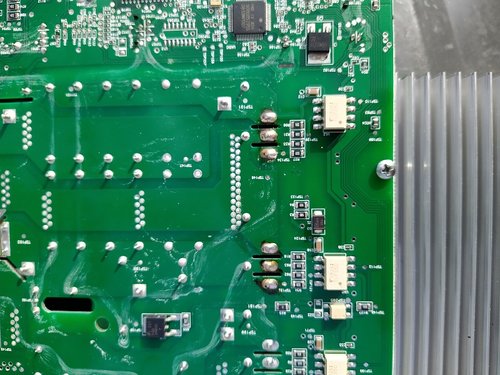

Die is inderdaad defect, heb 'm uitgesoldeerd en los getest maar de labvoeding klapt gelijk in de overbelasting. Ligt gewoon in kortsluiting.
Niet dus, verkeerd aansluiten geeft rare resultaten. hij is nog in orde 22v van de labvoeding erop en dan komt er 19.676v aan de output.
Er moet dus iets bij de IGBT/drivers in sluiting liggen.
Bij de IGBT's meet het meeste goed, alleen R66 meet rond de 1k 18Ω in plaats van 10k
De weerstand zelf is goed, die heb ik even losgehaald en gemeten.
Dan zou driver UL2 defect moeten zijn.

Een deel van de testpunten zitten in het 'hoogspanningsdeel' (tsp49 & 50 310VDC) van de voeding. Na de trafo staat er keurig 22v tussen tsp67 & 68
Op 16 augustus 2023 19:54:39 schreef smd:
Dat onderdeel heb ik vaker stuk gehad en is een TA78L20F regulator, zie datasheet:https://pdf1.alldatasheet.com/datasheet-pdf/view/548487/TOSHIBA/TA78L2…
Dat zouden dan D3 & D4 zijn met opschrift B19 U1J

Zit er aan keerszijde naast de igbts geen diode?. Zo uit het hoofd: van glas.
Is er onder de koelplaat geen holte? Of zijn het die van ego? Deze zijn jeagers dacht ik.
De witte optos kunnen ook stuk zijn. Of de condensatortjes (bruine)

Die diodes zijn vrij simpele 1A 600V, zou zelfs een 1N4001 in kunnen mocht die defect zijn.
EDIT: UL2 (TLP350) losgesoldeerd, R66 meet nu gewoon 10k zoals de andere dat ook doen. Deze TLP is dus defect.
EDIT2: QR20 (TA78L20) heeft eventjes aan de labvoeding gehangen en deed het daar keurig. terug gezet op de print en de voedingsspanning is er weer. UL2 (TLP350) lag in kortsluiting er trok de voeding dus onderuit.
Nu op zoek naar een paar TLP350 en hopen dat dit het probleem is.

Toch beter om de regelaar te vervangen, als die een aantal uren lekker vermogen heeft staan de dissiperen, dan is de betrouwbaarheid flink teruggelopen, als er een rimpel bij belasting uitkomt, dan gaan de IGBTs er zo weer naar de hemel toe. Blij dat je de sluiting gevonden heb..

De defecte TLP350 is vervangen, alle spanningen gemeten en de print weer ingebouwd. Grote pan met water erop en draaien, lijkt vooralsnog allemaal weer te werken zoals dat hoort.
