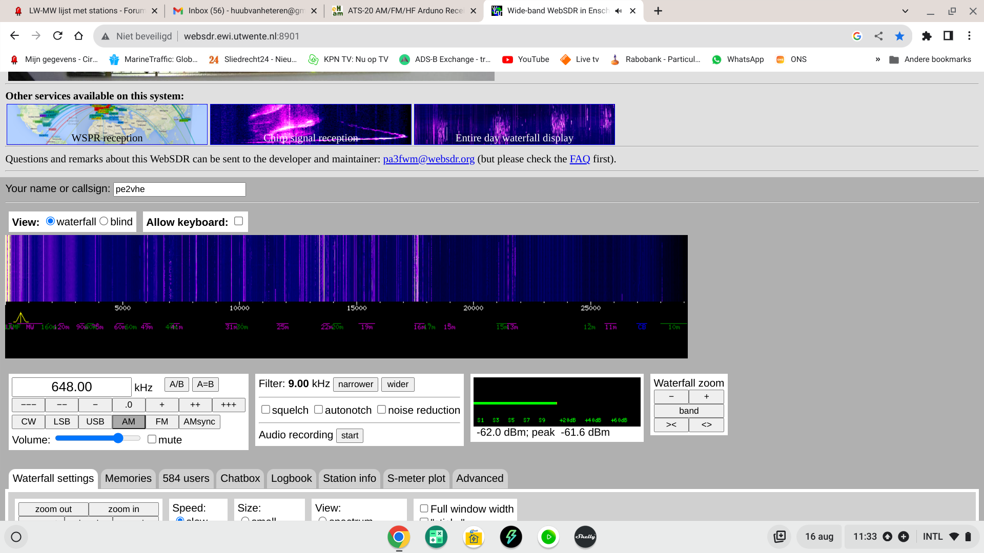

Ik zie daar Radio Caroline 648 kHz bijstaan.Even SDR Twente afgestemd.S9 met wat ruis prut.Heerlijke ouwe knarren muziek... ;-)
