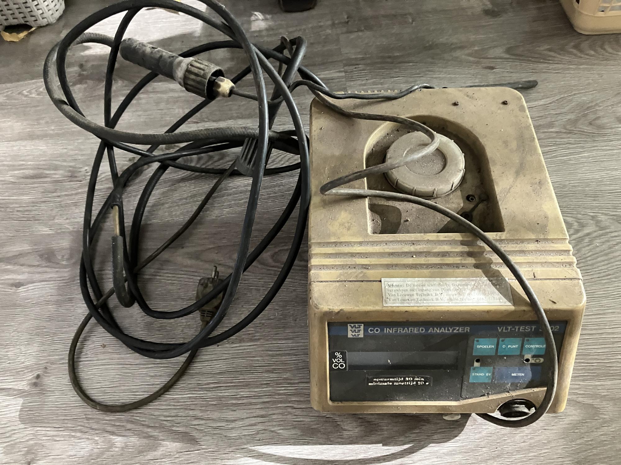

Beste,
Ooit gekregen, maar heb geen vloeistof of handleiding. Ik weet ook niet of deze het nog doet, maar wil hem graag weer werkend hebben zodat ik deze kan gebruiken. Ik durf hem nu niet aanzetten zonder vloeistof, en weet niet wat er in moet.
Mijn eerste vraag: Weet iemand hoe ik aan een handleiding kom? Tot nu toe kan ik niets vinden op internet, maar wellicht zoek ik verkeerd.

In een Co tester hoort geen vloeistof. Ik heb het nog nooit gezien. Die dop bovenop zal wel een filter zijn.
Maar na zoveel jaar zal er van de calibratie niet veel over zijn.
Ik heb hem laten warmdraaien en vervolgens op de knop "0 punt" gedrukt, op dat moment geeft hij ook 0 aan (schommelt vervolgens minimaal) en vervolgens in de uitlaat gehangen van een scooter. Hij loopt dan op naar 2.45% CO, maar ik heb geen idee wat ik aan deze waarde heb... Het doel is dat ik zou kunnen controleren hoe schoon/goed mijn verbranding is. Ik mag aannemen dat 2.45% niet zegt dat er dat percentage niet is verbrand...
Verder zit er een knop op voor spoelen, aan de achterzijde zit dan ook een slangaansluiting voor een uitloop en aan de voorzijde zit een stop (vermoedelijk om het vloeistof weg te laten lopen), dus vermoedelijk kan er wel gespoeld worden met iets...
Draai ik de dop los, dan zie ik daar een soort "koolstof" filter, ik heb deze nog niet losgehaald. Maar het komt bij mij over dat het een reservoir is. Maar ik kan op internet nog geen vloeistoffen vinden die iets te maken hebben met een test apparaat voor CO.
Er is ook een controle knop en denk dat deze is bedoeld voor een vorm van ijken. Wellicht dat dit bepaald wanneer het toestel gespoeld moet worden?

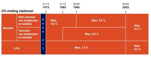

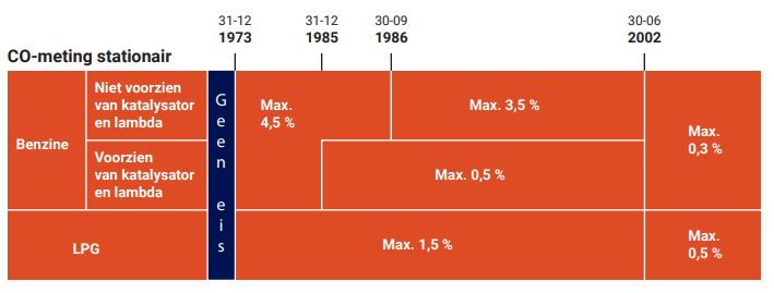

Na meermaals op van alles en nog wat drukken en testen op scooters staat de meter nu op 0 als ik hem aanzet. Ik heb ook een schema via de RDW gevonden die iets verteld over de percentages, dus nu begrijp ik ook beter wat de meting verteld en of de waarde kan kloppen.
Ik heb een scooter opnieuw afgesteld op 1600 toeren stationair (volgens handboek) en mijn carburateur opnieuw afgesteld. Ik zit nu op 1.04 wat nog niet optimaal is.

Wat betreft het toestel: Het werkt voor nu en heb er al leuk voordeel mee gedaan voor het afstellen van een carburateur. Ik wil alleen beter weten wat het filter is en waarvoor de knop spoelen bedoeld is.
