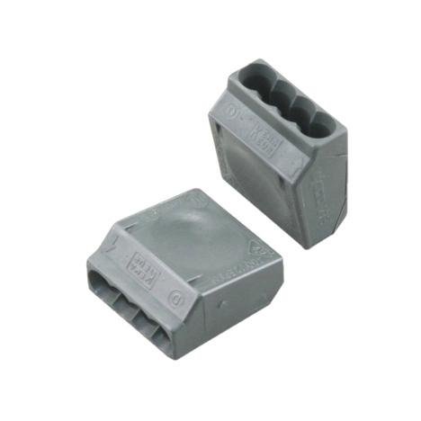

Heb je in huis onderstaande grijze lasklemmen zitten?
Dan zou ik om te beginnen deze dingen vervangen door andere.
Ik gebruik zelf het liefst deze:
Van die grijze dingen is bekend dat de eerste uitvoeringen niet heel goed waren. De contactvlakken zijn erg klein en door trillen en corrosie kan het contactoppervlak op den duur slechter worden. De gevolgen waren exact wat jij beschrijft in je openingspost. Een bevriende installateur vertelde mij wel eens dat een bepaalde generatie woonwijken na een jaar of tien allemaal problemen kregen. Er schijnen zelfs acties geweest te zijn om onder garantie al die dingen te vervangen door andere nieuwere en betere modellen. Dit op last van verzekeringen en brandweer.
De ontwikkeling van deze lasdingen is wel doorgegaan en ze schijnen nu een stuk beter te zijn dan de oude eerste generatie steeklasdoppen.

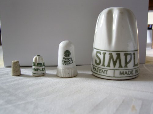

Een vriend van mij heeft ooit een oud huis gekocht uit begin 1900 waarin nog de oude originele bedrading zat en in gebruik was. Het huis was van een oud vrouwtje geweest enzo En nu ja je kent het verhaal. De bedrading bestond nog uit de met stof omwikkelde draden die ondergebracht waren in stalen buizen. En stalen lasdozen. De stalen buizen waren deels oude gasleidingen van de ooit in het huis aanwezige gasveerlichting. De lassen waren gemaakt met hele mooie draai lasdoppen van porselein. De installatie was veiligheids-technisch natuurlijk een drama. Op heel veel plaatsen was de isolatie dusdanig beschadigd dat het koper bloot in de stalen pijperij lag. Helemaal in de knikken en overgangen van pijp naar lasdoos.
Tot mijn grote verbazing zagen de lassen met die porseleinen doppen er op, in deze 90 jaar oude installatie er allemaal nog helemaal top uit. Er was er echt geen 1 slecht of zichtbaar warm geworden of had andere zichtbare sporen van slijtage. Uiteraard is toen in deze installatie alles vervangen door nieuw. Maar bijzonder vond ik dat toen wel. Heb van die klus ook nog een paar van die oude lasdoppen overgehouden. Ze doen het leuk in mijn rariteiten kabinet.
Die steekdingen monteren gaat natuurlijk erg snel en makkelijk. Het monteren van zo'n draailasdop is meer werk en je moet het ook op de juiste manier doen. Als je niet weet hoe je een draailasdop moet monteren, kun je beter die steekdingen gebruiken. Maar dan wel de nieuwste die alle moderne keuringseisen voldoen.
Eigenlijk ben ik door deze klus wel een beetje fan geworden van die draailasdoppen. Mits goed gemonteerd blijft dat blijkbaar gewoon 90 jaar goed werken. Nu denk ik dat die porseleinen dingen echt onverwoestbaar zijn en dat de tegenwoordige kunststof dingen het gewoon minderlang uithouden. Isolatiewaarde, aanraakbaarheid e.d. zullen van die kunstof dingen wel beter zijn. Milieutechnisch zullen die porseleinen dingen het wel weer winnen. Dat wordt nooit chemisch afval waar het biologisch leven dan weer last van kan hebben.
punt bij draaidoppen is dat die niet veel toevoegen. als je draden met een tang optwist en isoleert heb je ook een goede verbinding omdat het koper op grote oppervlakte raakt. doppen fikken weg door slechte overgangsweerstand. bij een draaidop is dat dus altijd de las zelf, de dop is een houder.
die grijze wago lasdoppen zijn overigens niet echt slecht ( de namaak steekdoppen die zijn pas slecht ) , maar je moet wel rekening houden met wat dingen. waren wel de eerste uit medio 70's. die dingen mochten niet minder als 1,5mm2 lassen en dat merkte je ook al, zat wat los en draad ging er nogal makkelijk in. een eerder gebruikte dop gaf op termijn problemen, die werd heet.
die grijze wago zijn er inmiddels niet meer, wago heeft de heldere opvolgers nu per kleur kun je zien hoeveel aders die aankunnen. die mogen tot 0,5mm2 lassen dus die mini dopjes worden nog amper gebruikt.
