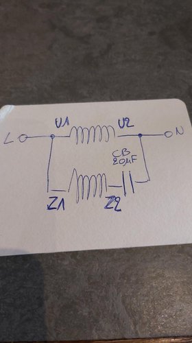

Hallo, Ik heb wat problemen met een electromotor. Het betreft een motor voor een betonmolen. Bij het vervangen van het verlengsnoer bleek de bedrading van de motor zelf totaal vergaan te zijn. Zie de foto's.Mijn vraag is eigenlijk of het de moeite loont om dit nog te repareren, en zoja hoe dan. De 4 draden liggen allemaal bloot, misschien met een rubberen buisje afschermen? Wie kan me uitleggen wat de 4 draden zijn, en hoe die te koppelen (via een condensator) naar 230 volt ? Alvast bedankt voor de moeite!

U1 en U2 is de hoofdwikkeling
Z1 en Z2 is de hulpwikkeling
Er hoort nog een bedrijfscondensator bij van 20µF

Ik heb inmiddels de openliggende kabels met krimpkousen weten dicht te krijgen.De motor open maken om er goed bij te komen bleek bijna niet te doen. Met een grote krimpkous die als het ware over de oude (slechte) isolatie heen schuift kun je dus tot in de motor komen en zodoende de openliggende kabels weer goed beschermen.Alles werkt weer perfect.

Deze motor bestaat uit 2 wikkelingen met geïsoleerd koperlakdraad. Aan het einde van de wikkelingen zitten de aansluitingen die dan naar het klemmenblok in de motor gaat. Nu zijn enkel die aansluitingen dus zichtbaar beschadigt, maar dat wil niet zeggen dat de wikkelingen ook beschadigt zijn.
De wikkelingen zijn eenvoudig te meten.
Elke wikkeling kan je ohm uitmeten. Voor de hoofdwikkeling zal je de laagste weerstand meten en de hulpwikkeling is 2 tot 5x meer weerstand.
De 2de meting is met een megger, daarmee meet je de isoaltie van de wikkelingen to de behuizing.
Die bijzonder lange bouten zijn M4 of M5 en kan je met gewoon gereedschap loskrijgen.
De zijkanten kan je dan loshalen en de as volgt daarna vanzelf. Dan kan je ook wel vrij snel zien of e wikkelingen zelf ook aangevreten zijn door hetzelfde als de aansluitingen of dat de schade enkel op de aansluitingen zelf zit.
Als de wikkelingen goed zijn kan je bv glaskous of een ander hoge temperatuur isolatie over de beschadigde aansluitingen schuiven zodat ze nergens meer tegen elkaar liggen en tegen de behuizing. En daarna de wikkelingen ohms doormeten en meggeren
