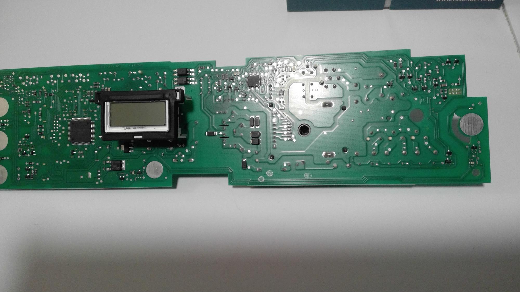

beste,
mijn droogkast Bosch avantixx 7 ( WTE84304FG )
doet niets meer er brand geen enkel lichtje of display.
nu ben ik wel handig met een multimeter maar als je niets van schemas vind is dit ook terug moeilijk te weten wat je waar moet meten natuurlijk.
iemand die al iets gelijkaardigs meegemaakt heeft ?
of iemand met gouden tip ?
Print open maken. De veiligheidsweerstand vervangen en de TNY chip.
De plastiek behuizing vd print heeft menig weerhaakje, voorzichtig.
Als de print er af is dan zit er tss de front en de print zwarte gummie stukjes. Dat zijn de geleiders vd tiptoetsen. Houd deze opzij. Niet verloren doen. Ze kunnen er uit vallen.
Zet wat foto's vd naakte print dan kunnen we "wijzen" waar wat te meten.

Goed werk geleverd. Behalve de foto's, hahaha. Wazig 8)7
Maar niet zo belangrijk.
Wat staat er op de TNY? 278? PN?
Meet de weerstand. 47 ohm. Groene "cirkel"
Meet op de massa vd chip en dat ene pootje dat alleen staat.(rode "pijl") Welke ohmse waarde? Weet je de massa niet? Dat is het grote koper vlak rond het ic. In de datasheet vh ic (gooien ze je mee dood op google)staat het ook duidelijk. De 2 pootjes er naast.
weerstand = oneindig dus deze is al defect ;)
TNY266PN 99206D deze geeft 21.3ohm
Beide vervangen. Ik heb nog niet meegemaakt dat er meer stuk is maar het kan.
Kijk of er elco's bol staan en of er diodes raar meten. Vooral die rond het trafootje en die met de 47ohm verbonden zijn.
De 47ohm is een veiligheidsweerstand.
Ik trof ook nooit meer defect aan dan de weerstand en IC. Verhoog de weerstand naar 100 Ohm/ 2W, word IC minder heet van!!
Het is hoofzakelijk de inschakelstroom die enorm begrensd wordt.
Als de weerstand vergroot is heb je nooit meer klachten.
