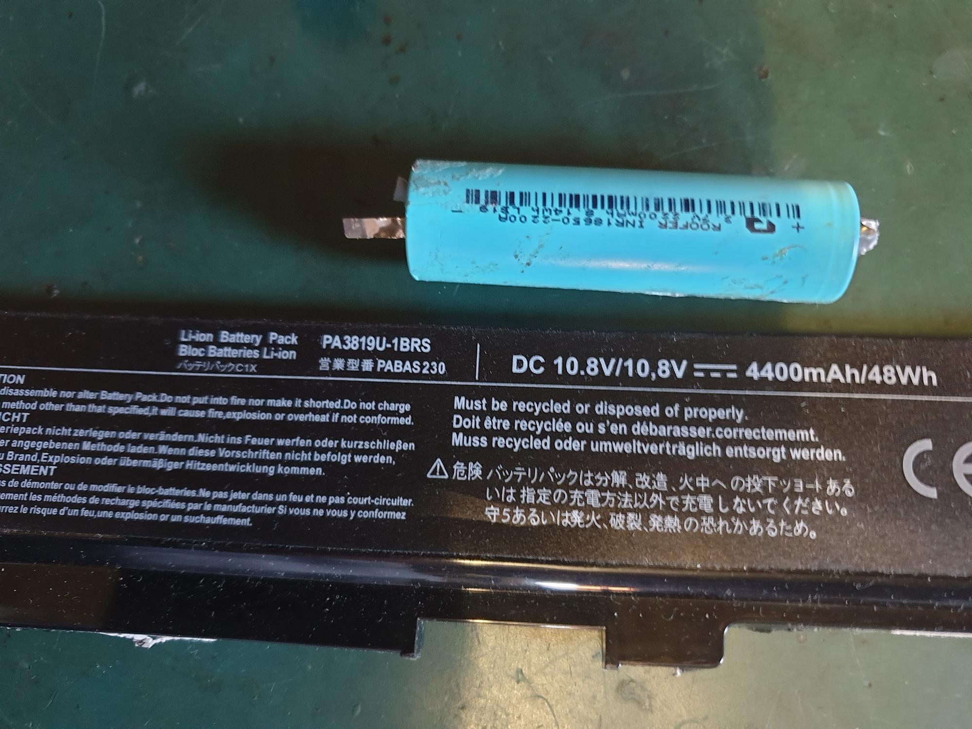

Jullie doen zoveel moeite om mijn laad probleem van de batterijen op te lossen dat ik een foto meestuur .
De batterijen komen uit de module batterij van mijn laptop . Het is mijn 2 de paar in een jaar tijd , zijn veel goedkoper (Nederlandse firma ),maar na een paar maanden defect , vallen naar nul bij aanduiding soms bij 90% .
Heb nu sinds een jaar bij andere firma gekocht dubbel zoveel in prijs maar werken perfect .
Ik heb de batterijen er uitgehaald en wil deze opladen en gebruiken .
stuur een foto mee .
Nu weten we in ieder geval waar het over gaat, het is een Roofer 3,7V 18650 Li-ion van 2200 mAh. Dan zijn de eerdere opmerkingen en adviezen van toepassing.
(de topic titel klopt dus niet) De link is naar de fabrikant en daar staan de specs, standaard laden 0,2C (440 mA), ontladen 0,2C, laden stoppen bij 44 mA, max 4,2V
Er zit dus geen BMS in de cellen zelf. Ze zijn gewoon te ver ontladen en blijkbaar van beroerde kwaliteit. Wat wil je er mee gaan voeden ?
Waar laadt je nu mee ?
Dat zijn dus hele dure batterijen

De batterijen werden nooit te ver ontladen , meestal zat zelf de stekker in stopcontact .Er zat wel een elektronisch printje in , (weggeworpen ).
En inderdaad deze kosten 32 € en nu de nieuwe kost 87 € .En nu wil ik gewoon eens kijken of ik nog iets kan doen met die batterijen ( Een hobbyist kan niets wegsmijten hé .
Minderwaardige kwaliteit is het goede woord . Ze voelden trouwens veel lichter aan met de dezelfde gegevens
